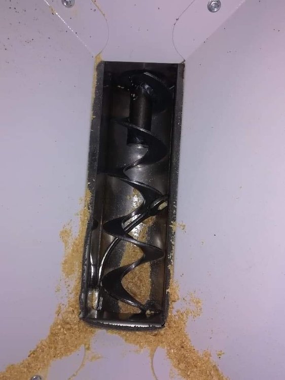

Panowie jak sypiecie pellet do zbiornika nie róbcie tego na pałę tylko patrzcie co wylatuje z worka razem z pelletem. Kolega podzielił się tą informacją.
W niektórych konstrukcjach widziałem taką kratkę położoną wyżej ,która zatrzymuje ewentualne przedmioty ,łatwo można samemu coś takiego dorobić
https://youtu.be/xS__zQPGwJw?t=88
Edytowane przez maronka
No ja mam taką kratkę że kładziesz worek, cyk nożykiem z dołu i leci.

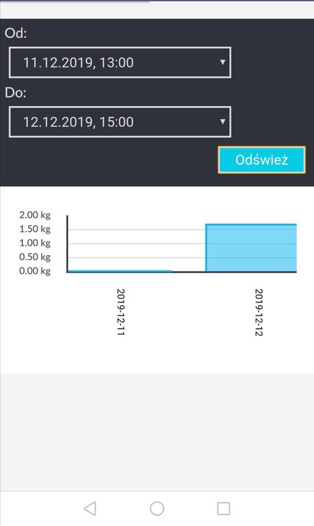

W końcu i u mnie w starym ecomaxie 850 P2 z "pokrętłem" pojawiło się zużycie paliwa:

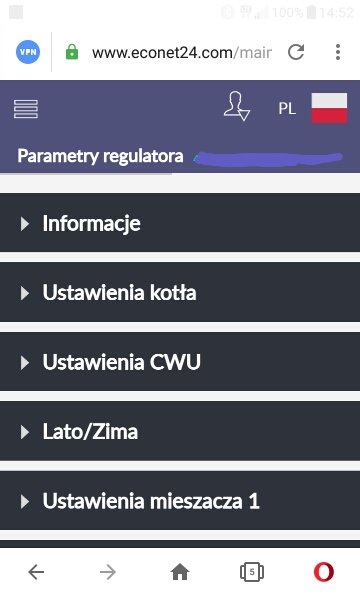

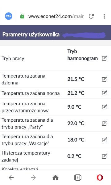

Ja dla odmiany w parametrach użytkownika mam tylko to, co na obrazku. Znowu nie mogę wejść w ustawienia przez sieć. Spróbuję włączyć i wyłączyć regulator, jak wrócę do domu. 4e518224bcb6cf95105a81441849f9a6.jpg
Dzisiaj chyba były jakieś prace konserwacyjne, to może dlatego.
Może być. Póki co, słupków też nie mam [emoji6]

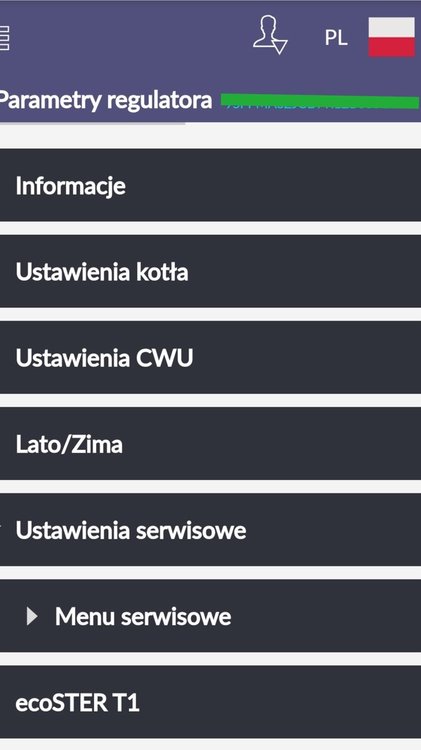

@papen7622@papen76w nowej wersji już nie ma parametry użytkownika jest to:
Edytowane przez palacz66
O! Już mam parametry regulatora i edycję ustawień. Czekam na słupki [emoji3]ee41b3f49c9c712f04a5abd127758635.jpg
Bez inwestycji się nie doczekasz...
