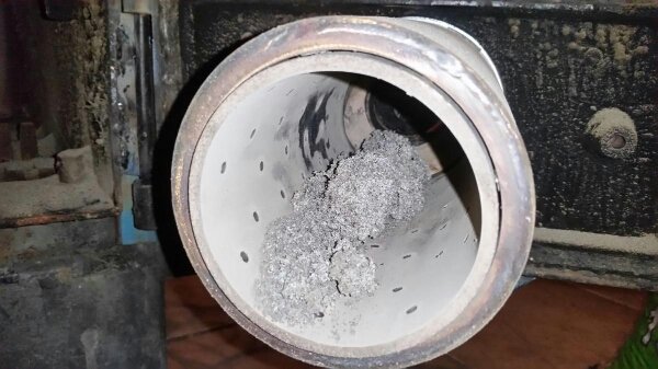

Wpisze w tym temacie bo tutaj tłumaczyłem spieki od "wspomagaczy". Ostatnio byłem u znajomego na nowej taśmie do produkcji pelletu. Wciąż kombinuje ze składem, pellet liściasty, i co robią dodatki zbożowo-otrębowe w za dużej ilości i to po 1,5h palenia. Pellet z czystej trociny, bez piachu, robione przy mnie.
To już jest rozdziabane przez zgarniacz w palniku bo stworzyło się piękne kółeczko. Dlatego mówię, nie wszystko co spieka to piach, a tutaj nawet mniejsza ilość tlenu nie pomaga.
U mnie z tego nowego pelletu po 3-4 dniach palenia też takie się spieki robią , ale to z nadmiaru popiołu na ruszcie.
Po prostu z nowego pelletu mam 3-4x więcej popiołu niż z czystej sosny, a nie mam popielnika, więc popiół zalega na palniku i stapia się w takie cholerstwo.
Trzeba to ręcznie wyjmować.
No u mnie z Libero problemu nie ma bo się czyści przed każdym rozpałem i przedmuchuje w trskcie. Nie zdąży się stopić. A to co widać powyżej to się zrobiło po 1,5h palenia więc nie wiem jaka rzeźba wyszła by po zostawieniu tego na cały dzień.

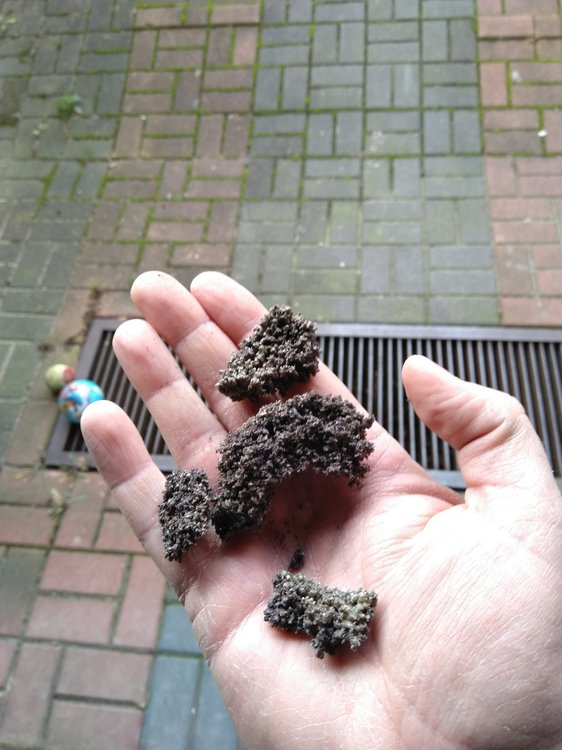

@gacek Co do wersji 16 czy 20 kW, musisz sam rozważyć. Ja rozmawiałem przed zakupem z serwisem Gumkowskich i oni też mnie zachęcali raczej do kupna 20tki. Tak zrobiłem i nie narzekam. Póki palisz w miarę normalnym peletem, to wszystko jest ok, ale jak trafisz na takie coś jak na zdjęciu? Sam zdecyduj. Różnica w cenie chyba niewielka.
PS. Zdjęcie z neta. Ja miałem przez chwilę jeszcze gorsze "kiełbasy" i uwierz, że nie była to kwestia ustawień.a9bdd931a36c2c0a8562c99e52688ca4.jpg&key=11796757a0db9f955bf7f9d78901f3b9099e5f3801d4ca779a792267cecbba6c
