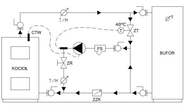

Ja już jestem po wszelakiej lekturze tego forum , niektóre kąski wychwyciłem które będą mi przydatne, te Twoje też zachowałem z dawien dawna. Twój schemacik OK Ale zobacz ten ja tylko wycinam podłogę a Ty nie musisz.
260549216_OperaZdjcie_2019-12-13_172709_forum.info-ogrzewanie_pl.thumb.png.5d79b716477dbc49af7d053db54e5121.png
 A tu masz schemacik jak nie wydawać fortuny na gotowy Laddomat.
362088874_OperaZdjcie_2019-12-14_210653_forum.info-ogrzewanie_pl.png.ae69d6a236e8c847af3693c7bd92328f.png
Co prawda jak przyjdzie do ostatecznego wykonania przez mego najserdeczniejszego kolegę tej instalacji to zwrócę się o przedstawienie i zasięgnięcie opinii u niezłomnego kolegi @sambor.

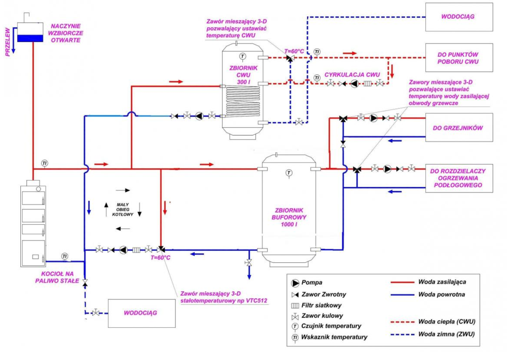

cyrkulacja cwu w tym układzie(z zaworem termostatycznym) nie będzie działała.
@Gonzo19  mówisz  o cyrkulacji do punktu  odbioru.
tak.
Oj tam, czasami będzie działać :) Pomijając brak zz.
Edytowane przez Dragster
Nie nie tego nie biorę pod uwagę , ponieważ u mnie jej nie ma. Poza tym mam CWU solarny 240 litrów gdzie pod dolną wężownicę są podpięte solary a pod górną kocioł .
Na wyjściu z CWU jest zawór mieszający ciepłą wodę, która w kranie już jest odpowiednia.
To wiem , ale dzięki kolego za uwagi , wszystkie są dla mnie bardzo cenne.
11 minut temu, Gonzo19 napisał:
tak.
Jak zrobi wg dolnego schematu, to będzie działać.
zgadza się, ja napisałem, ze w układzie jaki podał @robin60 nie będzie działać.
W/g schematu 2 bedzie działać.
Ja mam inaczej namalowany ten schemat
Moge dodac swoje spostrzeżenie, ze zwykła pompa cyrkulacyjna typu LFP Erga 3W  lub GRUNDFOS UP 15-14B bedzie miała problemy aby przepchnąc wodę zwłaszcza rano, albo po dłuższym nieużywaniu cwu.
Edytowane przez Gonzo19
Wiem, wiem :) Dobrze pamiętać jeszcze o tej pułapce cieplnej.

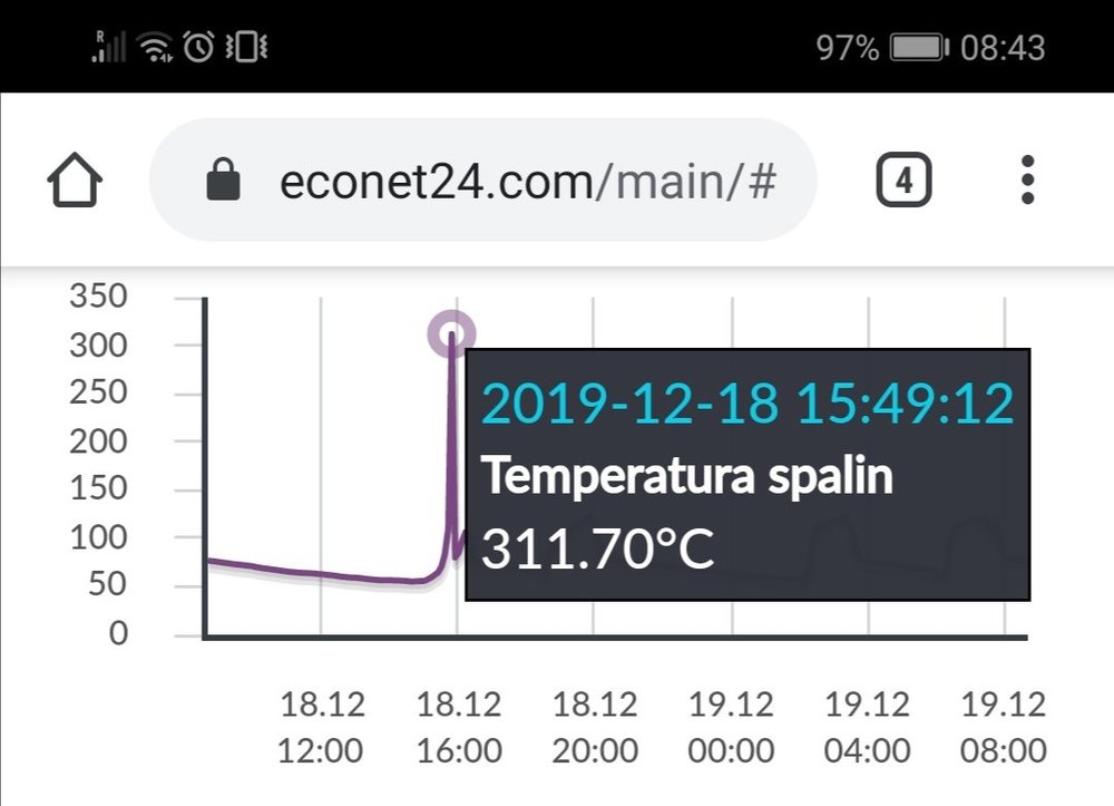

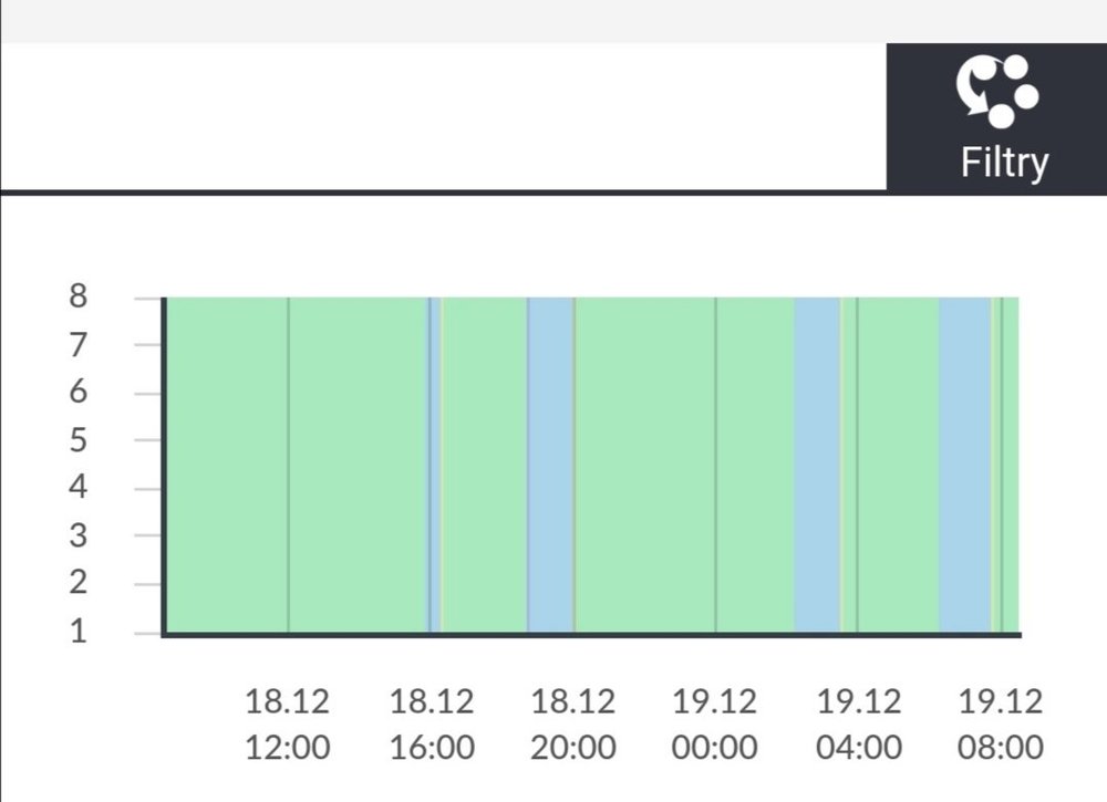

A ile razy na dobę palnik odpala się w takim razie u Ciebie i na jakiej histerezie pracuje?
U mnie tak to wygląda po dzisiejszym rannym przymrozki.
A tu co się stało?
Edytowane przez palacz66
