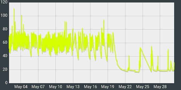

Ktoś się spotkał z takimi nagłymi ruchami siłownika?
Ja, wczoraj. Wyłączyłem kocioł do czyszczenia, gdy było na nim 55'. Zapomniałem, że mam włączona pompę od 60'. Po włączeniu kotła pompa nie chodziła, ale mieszacz otwierał się coraz bardziej. Kiedy już kocioł się odpalił i osiągnął 60...f7682001c4a1967494f39db8fa80333d.jpg&key=f319b08f6d803e642ab24bd85872140eeba398248db54bb3862bd2847fa7d2fb
Jeszcze jedno. Mam ustawione "Max. temperatura mieszacza" na 70 a dwa razy na tym wykresie podskoczyło na 78. Przy ostatnim akurat też byłem w domu i zszedłem do kotłowni. Siłownik otworzył zawór na maksa i dioda sygnalizowała jego ruch w stronę otwierania. Czyli (tak to sobie tłumaczę) siłownik się nie zawiesił tylko nie dostał sygnału do zamykania.

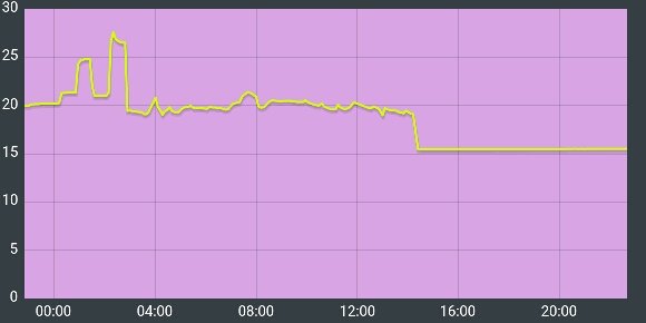

Luknij jeszcze na to: ustawiłem współczynnik temperatury pokojowej na 0 (zero) ale termostat pokojowy mieszacza 1 na 6, potem na cztery (na wykresie). To tez powoduje taki strzał na kaloryferach, gdy temperatura zadana w pomieszczeniu z termostatem spadnie o zadaną histerezę 0,2.
Edit: nie załączył się wykres. Coś jak to, o czym napisał@cezar76 62f9b0aca2cf8a3c7c83518c9b816d8f.jpg

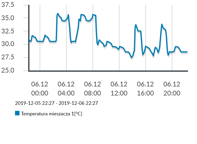

Przy ustawieniu termostat pokojowy mieszacza =4 trzyma mi zadaną w granicach zadanej histerezy. Zadana 21.5, histereza 0.2. Spada do 21.3 strzal w górę kaloryferami do 21.5 i tak w kółko. Więcej niż 21.5 na wykresie to wpływ słonecznego dnia. W nocy trzyma niemal idealnie.

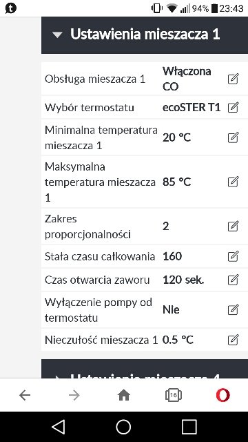

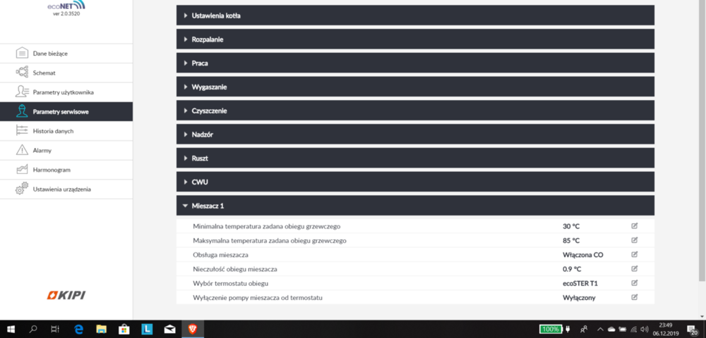

Z ciekawości, jak wyglądają u Was ustawienia serwisowe mieszacza? U mnie tak teraz jest:
U mnie w econecie tego wszystkiego  nawet nie ma, hehe...

Co do mieszacza, to chodziło mi najbardziej o zakres proporcjonalności, stałą czasu całkowania i nieczułość mieszacza.
