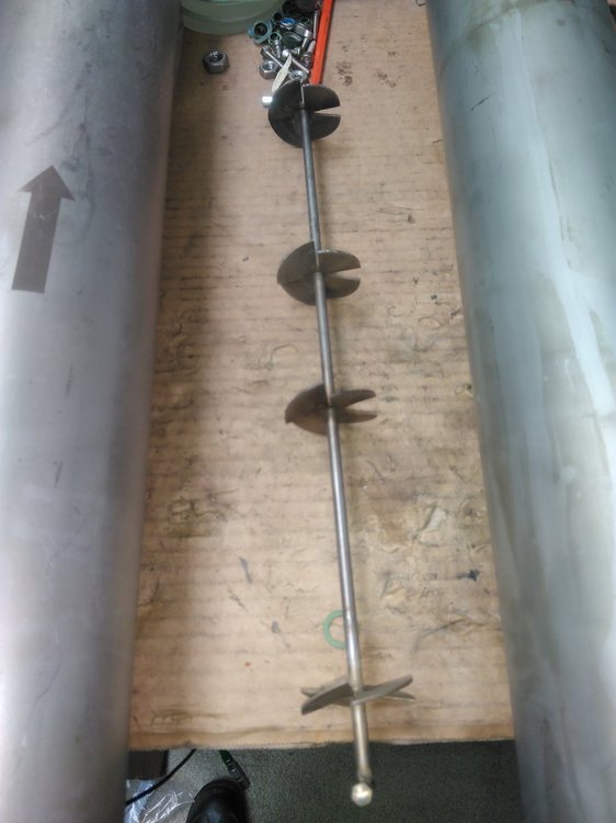

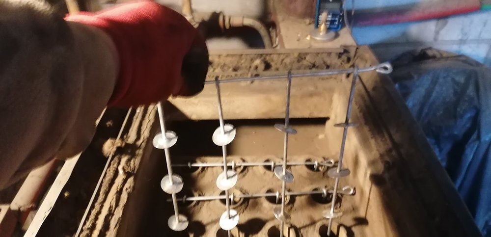

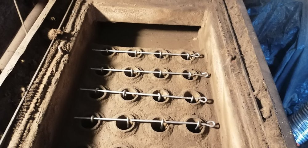

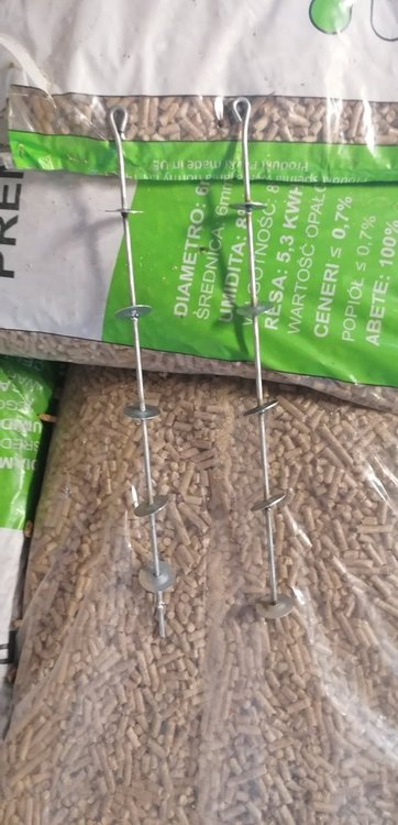

Moje nowe zawirowywacze spalin, temp. spadła ze 120/130 na 100 st. To patent kolegi Trener40.
  • Odpowiedzi 16,4 tys.
  • Wyświetleń 3 mln.
Hehehe producenci kotłów nie będą szczęśliwi że od nich nie kupujecie :-)
mw1100. Cieszę się, że pomogło...chyba muszę to opatentować ;)
Eliks... Patrząc ile na tym zarabiają, to sami mobilizują człowieka aby zrobić coś samamu.
Jak widać można to wykonać za śmieszne pieniądze.
Fajne ale zerknij na takie sa w przemyslowce...
Wszystko pięknie, tylko ja zrobiłem to na próbę i ze słabych materiałów, ale widzę że się bardo dobrze sprawdzają i robią robotę, jak się wypalą to zrobię coś z kwasówki bardziej profesjonalnego.

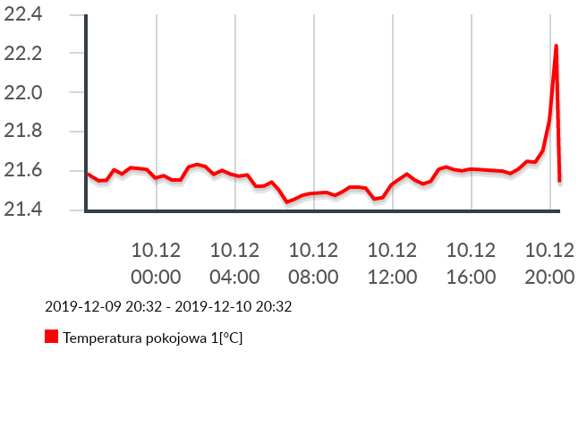

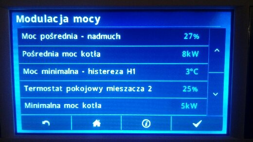

Dziś taką niespodziankę znalazłem w panelu pokojowym. Tam, gdzie była moc minimalna - nadmuch, pojawił się termostat pokojowy mieszacza 2 [emoji50] Mieszacza 2 oczywiście nie posiadam. Mam 1 i 4.
3cad7e345b7c2180cd502e8bd91edee9.jpg&key=0ce94f1a2c243dda251080fe19cbc813fe41d762d726de85b19c231850488ef0
A w międzyczasie jak to pisałem, na panelu pojawiła się temperatura ni stąd ni zowąd 22.2 a po chwili wróciła na 21.6. Cuda wianki. Ten skok zapisał się też w econecie. Nie było nikogo w domu dwa dni i już sprzet glupieje z tęsknoty, hehe.72bfdbee18eaa61bae48527e71c0905e.jpg
