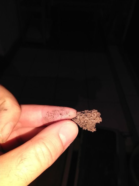

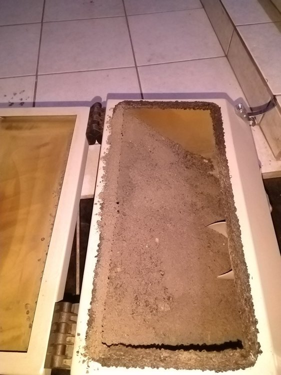

@eliks, coś mi kiedyś obiło się o uszy, że u kogoś ten smile powoduje spieki... Chyba że się mylę, albo Laguna jest w stanie prawidłowo go "przetrawić"
  • Odpowiedzi 16,4 tys.
  • Wyświetleń 3 mln.
Nie wiem co mam Ci napisać. Brałem to z 5 różnych partii, oprócz tego że wychodzi sporo popiołu (0,7-0,8%) to narzekać nie mogę. Przepaliłem tego 5 ton. Fakt że w Ekosilverze i HT das Pellu musiałem ostro schodzić z powietrzem żeby nie spiekało. Ja natomiast narzekać nie mogę. Widziałeś jak u mnie kocioł wygląda. Zdjęcie było po 600kg w tym sezonie robione i znalazłem takie coś
