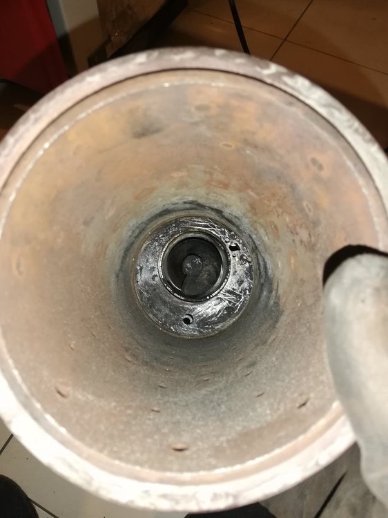

Tak wygląda u mnie wewnętrzna rura palnika. Trzeci sezon palenia. W zasadzie nigdy nie czyściłem bo nie było potrzeby.
Edytowane przez Dragster

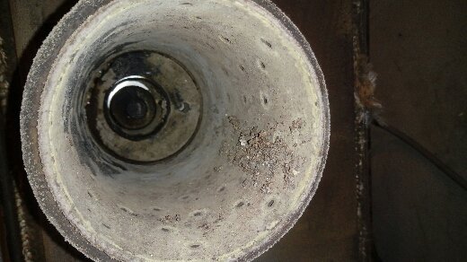

U mnie podobnie, trzy sezony. Co jakiś czas czyszczona wewnątrz metalową szczotką.41fc4615d407a85241398e7380816b33.jpg
Twój ma więcej przebiegu niż mój. Mój ma w sumie niepełne 3 sezony. Widzę mniej rudego u Ciebie. Podobnie wygląda u mnie wymiennik rude wżery. Niestety piwnica i zimne starty latem do grzania CWU robią swoje.

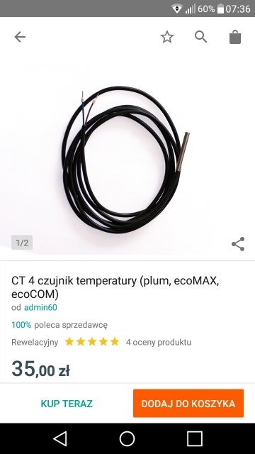

No i jeszcze dobrze by było zakupić osłonę do czujnika:
Oslona-do-czujnika-temperatury-DS18B20-LM35-6x50mm.jpg.bec3fe956d3595c45c22e93312e95f78.jpgOslona-do-czujnika-temperatury-DS18B20-LM35-6x50mm.jpg.bec3fe956d3595c45c22e93312e95f78.jpg
A tak z ciekawości ile kosztuje kompletny czujnik bez roboty?
