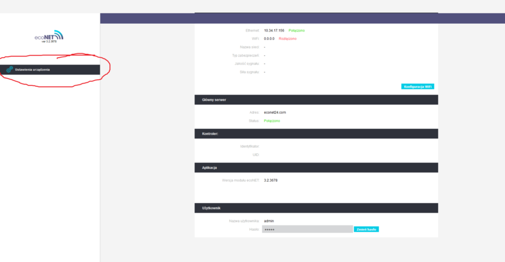

Mam pytanie do użytkowników econeta i mających fizyczny dostęp do niego.
Czy ktokolwiek mógłby wejść na swojego econeta, ale po lanie lub wifi(nie przez strone econet24) i sprawdził czy działa opcja "ustawienia urządzenia", to pod logo econeta lewy górny rógimage.thumb.png.33098dcdd3bce01000087989582e3c95.png

U mnie działa wszystko pod bezpośrednim wifi. Wyświetla się stara strona, ta z ciemnym tłem.

U mnie się wyświetla to co u Ciebie. Te "ustawienia urządzenia" to aktualnie otwarta strona po prawej, czyli to co widzisz (to co masz na screenie). Po prostu nie ma żadnej innej zakładki, więc ta jedna jest domyślnie otwarta i zaznaczona, więc kliknięcie na niej nie wywołuje żadnej akcji.
Edit. Mam tylko trochę więcej uzupełnionych informacji, np info o WiFi oraz identyfikatory oraz wersje modułu i panelu.
Edytowane przez MarcinL15

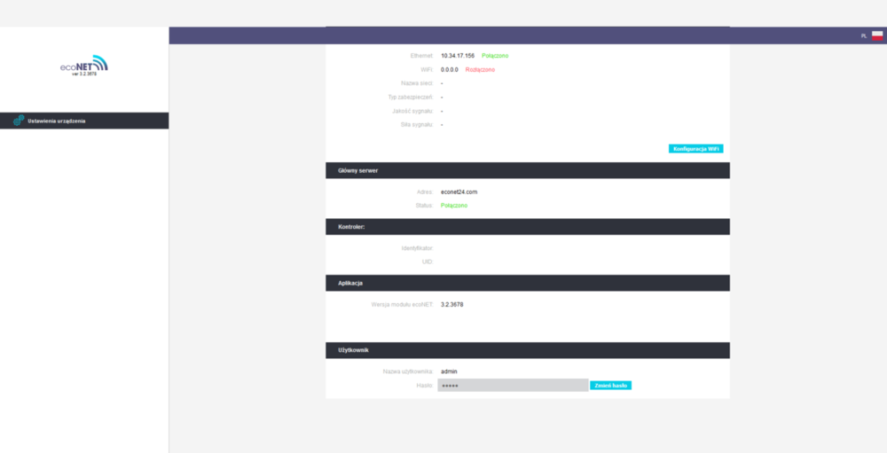

Marcin, jaki masz sterownik?
ecoMAX850P2-C
Reszta danych jak poniżej na screenie poniżej (wyciąłem SSID i UID).
Może to kwestia wersji ecoNeta?
Pewnie tak, u mnie sterownik ten sam, ale econet 300, zakupiony 12.2016.
chodzi mi o ta zakładkę
ok, rozumiem.
