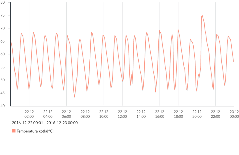

Panowie ile u Was odpaleń na dobę? u mnie przy temperaturze w zakresie od +2 do -4  palnik odpala się 7-8 razy na dobę
Nie możesz się sugerować wynikami innych. Z tego co pamiętam to mamy rekordzistę co zamyka się w dwóch a ja gdy tutaj pierwszy raz zawitałem zamykałem się w 18-19 :) Teraz lepiej , średnio 9. To ile odpaleń zależy od wielu czynników.
Przedwczoraj 1 rozpalenie, wczoraj 12, dziś 21. ;)
Wszystko zależy jak ustawię parametry palnika.
Co ciekawe przy 1 rozpaleniu i pracy ciągłej na minimalnej mocy wyszło największe zużycie. Ale to już chyba kilka osób pisało.

Mój się odpala co 30-40 min, mała pojemność wodna kotła i świeży dom. Nie wiem czy bawić się nadal choć jest lepiej czy olać i na drugi sezon dopiero zacząć obniżać spalanie..
Hmm
z tego co się orientuję to masz 42 litry, tak?   u mnie też nie dużo bo 53l ale postoje są dłuższe, od 1,5 do 2 godzin
Odpala ci się co 30 40 min czy postój tyle trwa ?

A u mnie pierwsza doba z KIPI wyglądała tak: dwadzieścia odpaleń [emoji50]c316409cf158ca4b013560c9a99ed01d.jpg
Niezły zygzak.  Masz mało wody w układzie ze tak szybko wytraca ciepło? Aa dobra już wiem u ciebie chodzi według temperatury pieca A u mnie harmonogram.
Edytowane przez misiek30
U mnie dziś tak
