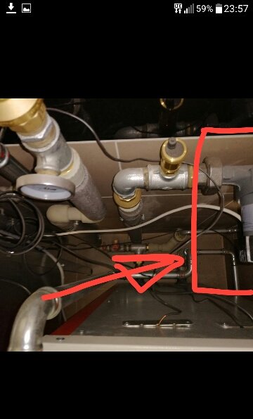

Bo ja zamówiłem sobie wyjście górne czopucha że względu na mało miejsca w kotłowni. Tak ona niemalże styka się z podajnikiem, dlatego wybrałem taki kocioł w takiej konfiguracji żeby przy tak wąskiej kotłowni wszystko się zmieścił z jednoczesnym Dosc dużym podajnikiem.
Aha, ok. To w tym wypadku pokrętło od regulacji masz od strony ściany i chwilowo się nie dowiemy, na jakim biegu ta pompa chodzi. Ale chyba masz jeszcze jedna gdzieś z prawej strony, nie? Tam na tym zdjęciu z kablem zdaje sie, że ją widziałem.
Rotametrów na rozdzielaczu też nie widać, a bez nich to nie wiem, jak to się reguluje...
PS. O to mi chodzi, to jest druga pompa?6e6e30dd18bd901f48aaa8afa1b8558e.jpg
@papen76bo widzisz, na 1,60cm szer zmieścił się wlot świeżego powietrza, podajnik 165kg, piec, i naczynka wyrównawcze heh
Spoko, czaję [emoji4] Ciasno, ale regulacja pompy musi być. Przy okazji i odpowietrzenie. A teraz to nie ma jak tego zrobić... Chyba...

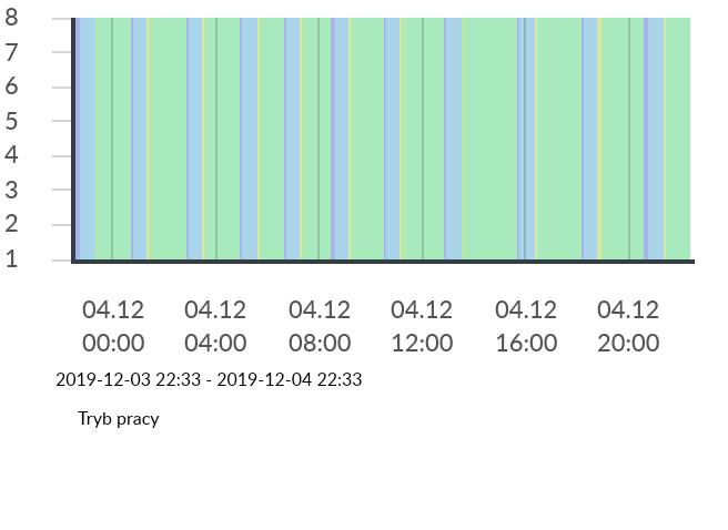

@gucio2607 W identycznym czasie u mnie podobna ilość rozpaleń, ale krótszy czas pracy. Pojemność kotła też podobna.512073ec6ba10d7aabf19f7a22e368ff.jpg68ade59bc91273a7e98c2a14f5ea8ef4.jpg
@papen76Tutaj masz zdjęcie tego zaworu, widać, że jest na auto:
Jeszcze jedno..u mnie kocioł stoi w garażu i mam rurociąg pociągnięty do domu około 20m może to stąd ten wydłużony czas pracy bo zanim ciepło z kotła dojdzie do domu to też trochę trwa.
@Crespoo Ta, o której mówisz, to nie jest przypadkiem do CWU, znaczy do grzania bojlera? Cyknij fotkę pieca w całości jak się da, z większej odległości. Bo trochę ciężko się domyślić, jak to wygląda wszystko.

@gucio2607, masz o co powalczyć. Trochę duże to spalanie. Powinno być bliżej 22kg/doba dla średniej zimowej u Ciebie. Może spróbuj jak będzie na większej histerezie i w standardzie. Masz 10st ustaw 20st. Zdecydowana większość z nas przekonała się, że czym mniej rozpaleń tym jest mniej strat opału na rozpalaniu i wygaszaniu.

Tak patrzę na wykresie, że kocioł dobijał Ci do ok. 83 i odbijał w gore przy ok. 53 stopniach. Ciekawe, ile miał powrót, bo jak nie masz żeliwnego wymiennika to może być kłopot po paru sezonach. Tu rzeczywiście wychodzi te 20 metrów ciepłociągu. Jak jest u Ciebie z ochroną powrotu? Jak to jest zrealizowane?
