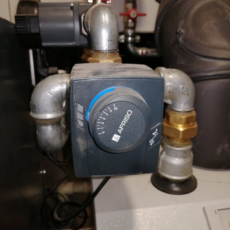

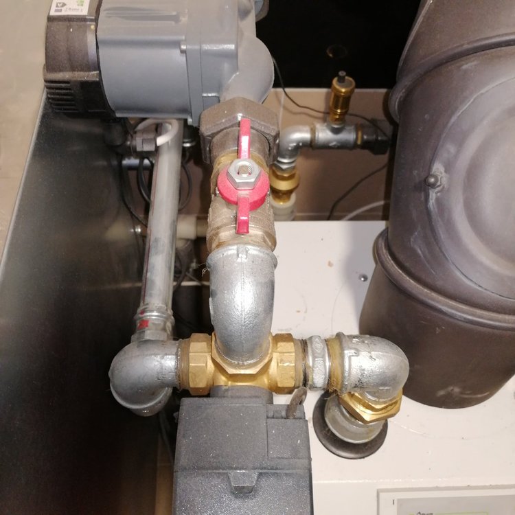

Nie musisz szukać faktury. Na tym drugim zdjęciu jest kawałek obudowy zaworu, ale nie widać, jaki to jest. Jakbys miał 4D z siłownikiem to powinien być czujnik temperatury powrotu, nie musiałbyś ręką macać [emoji6]

Zawór 4drozny afriso:
Jak masz siłownik na zaworze 4D, a widzę, że masz, to można ustawić ochronę powrotu. Ja to jednak wyłączyłem, wystarczy 70 stopni na kotle i powrót nie powinien spaść poniżej 40 przy tej histerezie.

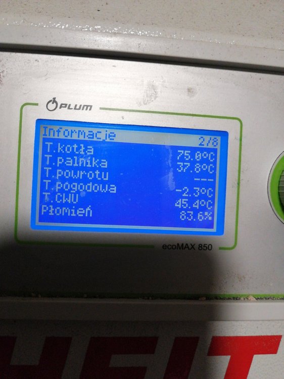

Przy siłowniku musisz mieć czujnik temperatury powrotu. Jak wejdziesz w menu informacje, tam to będzie.

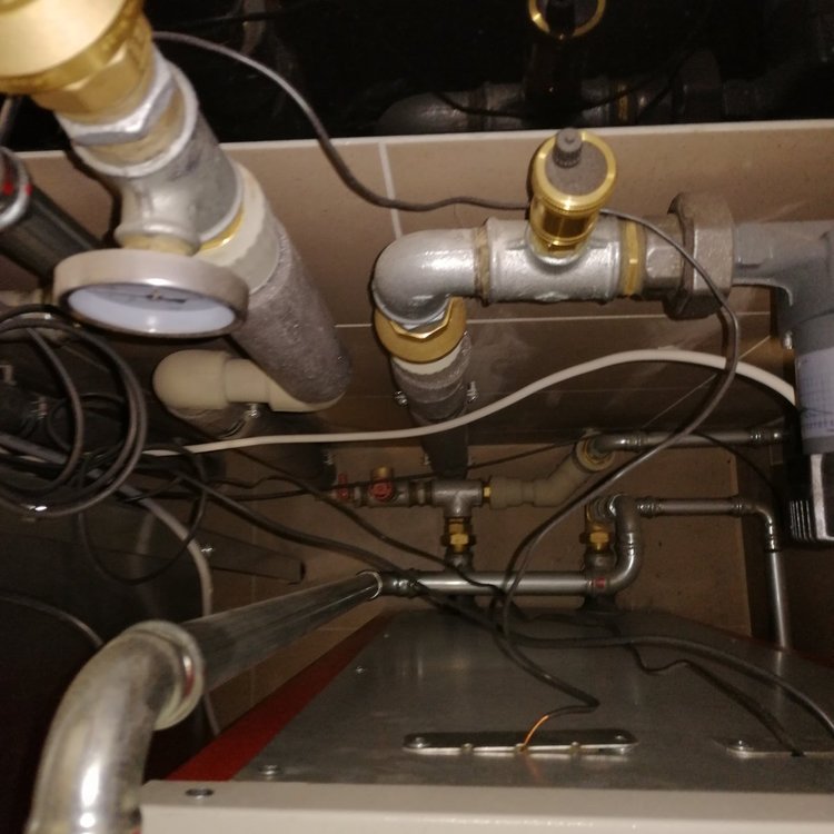

Aha. Zrób sobie ocieplenie rur zasilania i bezpieczeństwa. One mają taką samą temperaturę jak kocioł i przez to też są duże straty postojowe. Ja właśnie je kończę ocieplać.
Edit:
WAŻNE! NA pierwszym zdjęciu masz z tyłu kabel bez izolacji! Dotyka obudowy kotła! Zobaczyłem dopiero w powiększeniu.
Niestety nie wyświetla mi się nic w temp powrotu
Czyli czujnik powrotu nie podłączony.
Zobacz koniecznie od czego ten kabel z tyłu bez izolacji. Uważaj, bo dotyka obudowy kotła!

Zainwestuj 30 zł w czujnik powrotu CT-4, choć dziwne, że Ci za te pieniądze nie zamontowali.
Nie! Dzwoń do instalatora i powiedz, że czujnik ma być, bo potrzebujesz ochrony powrotu. Łaski nie robi. I niech zamontuje prawidłowo czujnik temperatury kotła. Przecież to jest śmiertelnie niebezpieczne przy zagotowaniu wody!
