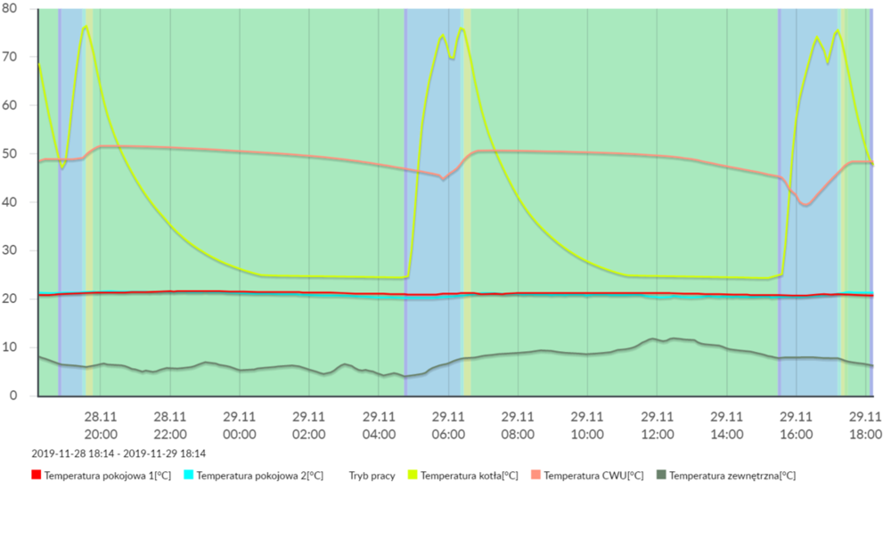

Ten Biwar ma jedną dużą zaletę. Pojemność wodną. 20kW szybko dochodzi do zadanej i długo stoi wygaszony. Kocioł pelletowy największe oszczędności generuje jak nie pracuje. Kocioł pelletowy z małą pojemnością nadaje się do pracy z buforem jedynie. Większość z nas ma wymienniki po 80l i to jest niestety mało.
Ja tak trochu na przekór wrzuciłem swój wykres , mój kocioł 20 kw ma 75 litrów wody , a postoje od termostatu długie , niebieska linia to temperatura pilnowana przez  termostat , czerwona to temperatura pilnowana przez głowice , zwróćcie uwagę jak szybko po nocnym obniżeniu temperatura wraca do dziennej , ale grzejniki mam przewymiarowane to między innymi dla tego , w moim przypadku nie sprawdza się teoria że jak obniżysz temperaturę na noc to więcej spalisz bo musisz grzać i grzać , zrobiło się chłodniej ,poza dzisiejszym dniem więc spalanie wzrosło z 13 do 15 kg na dobę za ostatni tydzień ,
No tak, na dużej histerezie było by tych rozpaleń więcej. Ładnie to u Ciebie wygląda. U mnie jest 5-6 przy ~8stC na zewnątrz.
Trzy odpalenia na dobę, ładnie.
Ale większość czasu grzejniki zimne lub letnie
@maronka i co z tego jak w domu ciepło :)
