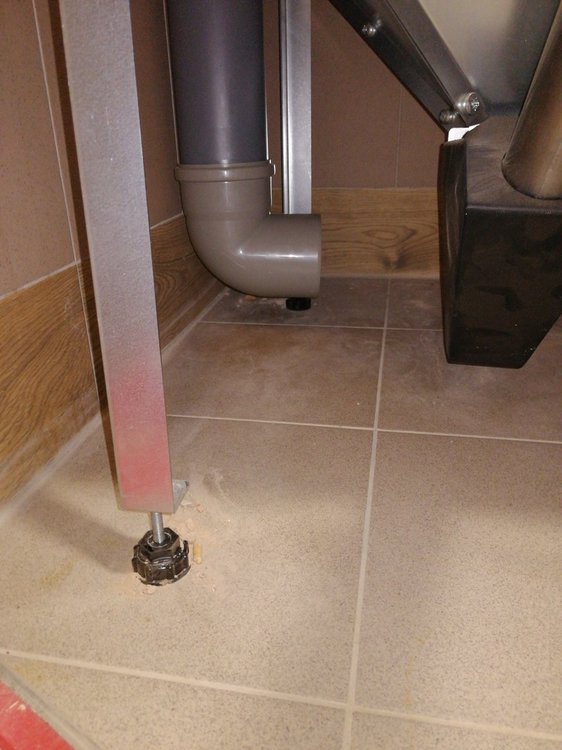

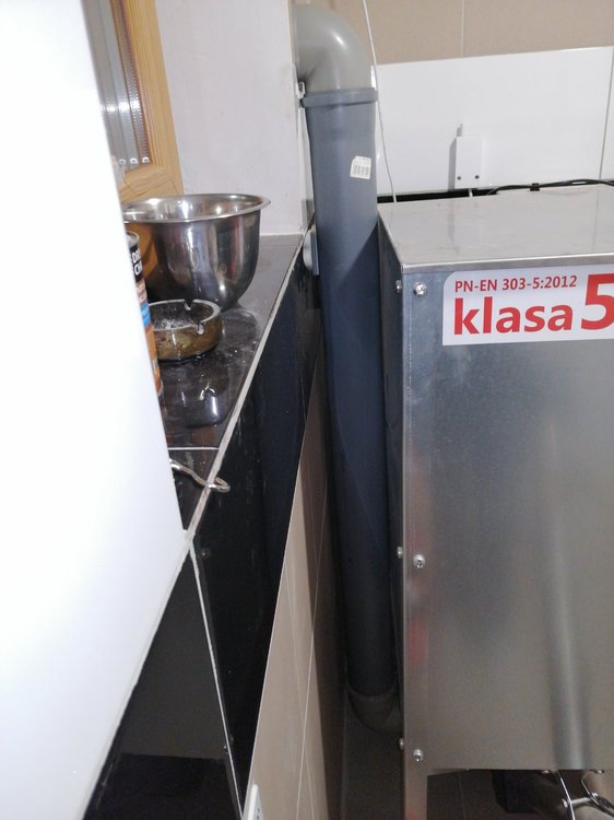

wczoraj zrobiłem zetkę  rura fi 160 2,5 metra długości  wyprowadziłem na strych i na razie tak zostawiłem bo nie miałem już czasu przebijać się przez ścianę, ale powiem Wam że ciągnie z tej rury i to nie mało:) temperatura palnika spadła i nie przekracza teraz 40 stopni . Panowie dawkę do rozpalania można zmniejszyć? bo teraz mam 100gr
Ponoć jest niezniszczalny, może jakby 10tys. kosztował to można się zastanowić, ale wydaje się, że ta cena to jest odstraszająca.
A po co masz zmniejszyć i tak ulegnie spaleniu te 100g
nie wiem, tak pytam z ciekawosci :-)

Panowie, zrobiłem dzisiaj dopływ powietrza bo nie było, zobaczymy co palnik KIPI BASIC na to, zwiekszylem nadmuch, hmm..
Daj znaka, czy te spieki mniejsze czy nie.
