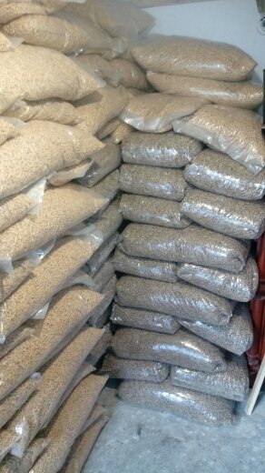

Będę testował nowy pellet. Wygląda o wiele lepiej, tylko już nie 700 a 850 za tonę. Oba bez nazwy, tańszy, ciemny to jakiś wynalazek. Jasny z trocin iglastych. Zobaczymy...228a72e2e29e33c8bf1f9fa7359ce428.jpg
Ja kupuję ciągle ten Smile. Oczywiście odbieram sam
