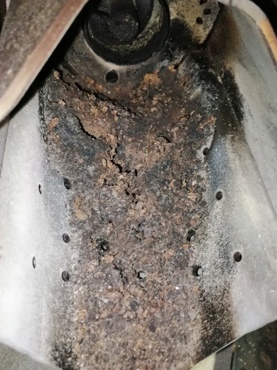

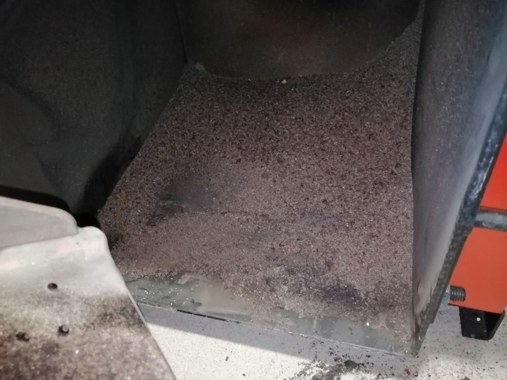

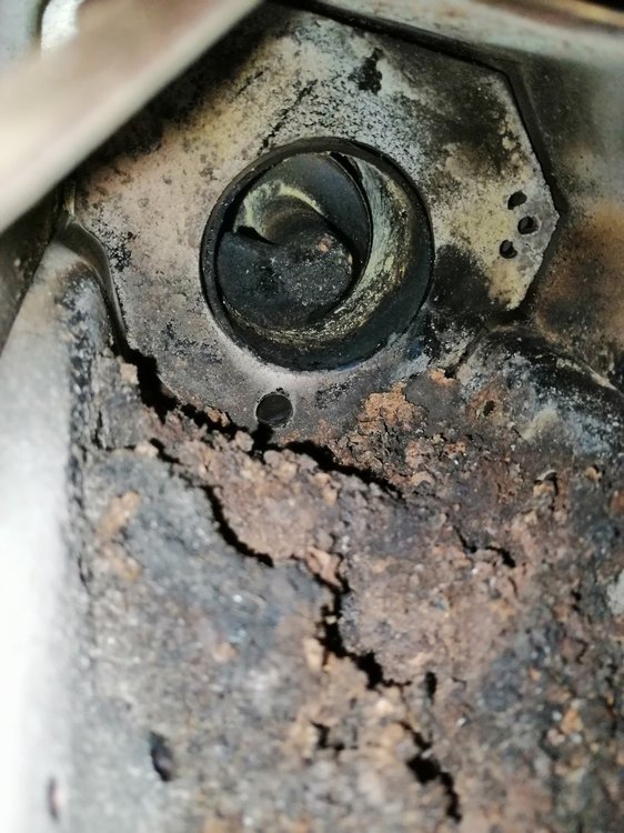

16 godzin temu, Crespoo napisał:
Na popielniku zaś lepiej nie ma jakichś większych grudek.
Zmieniłem po tym zdj podawanie przy rozpaleniu z 100g na 70g i czas pracy z 15s na 12s i minimalnie nadmuch. Hmm...

Musisz uważać na te spieki na palniku. Nie powinno na nim tego być. W instrukcji Twojego kotła jest zapis, że przegrzanie palnika z tego powodu skutkuje brakiem gwarancji. Kup parę worków innego pelletu na próbę. Teraz wiatrak nie ma szans tego zdmuchnąć, a przy kolejnym rozpalaniu ta rynna powinna być czysta.

Patrz na to, co zostaje w palniku, to raczej nie jest popiół z czystych wiór...

Aha, jak możesz, to zrzuć przed kolejnym rozpaleniem ten żużel z palnika.
