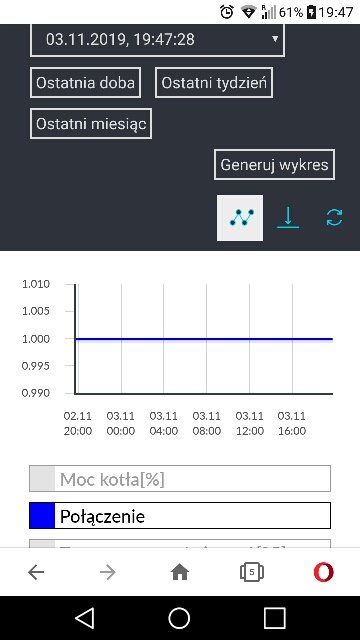

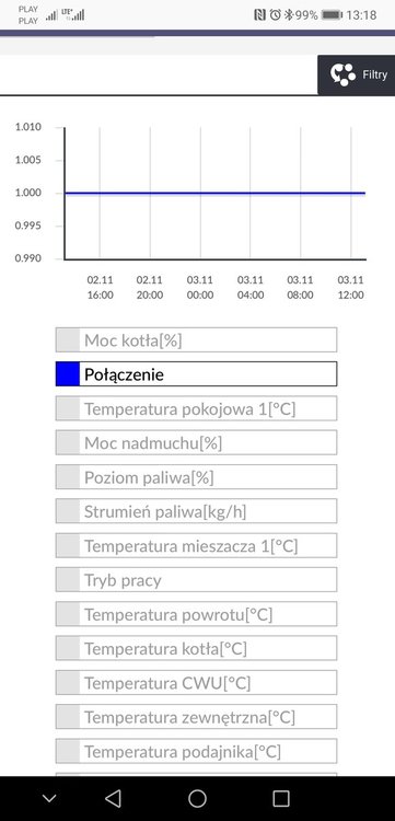

Już miałem kiedyś pytać - co to za parametr w podglądzie econet24.com? Co on obrazuje?
Ciągłość połączenia z serwerem Pluma... Mało przydatne
Ok. Ciekawość zaspokojona :)
Ciekawe kiedy pokaże 1.01? :-)
Ten parametr ma sens dopiero, jak włączy się te kropki na wykresie. Wtedy widać brak połączenia, choć widać go również w innych parametrach. Faktycznie mało przydatne. c14ec5a8436a58f1d936e67ad3abfe96.jpg

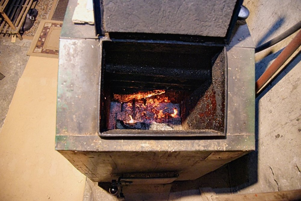

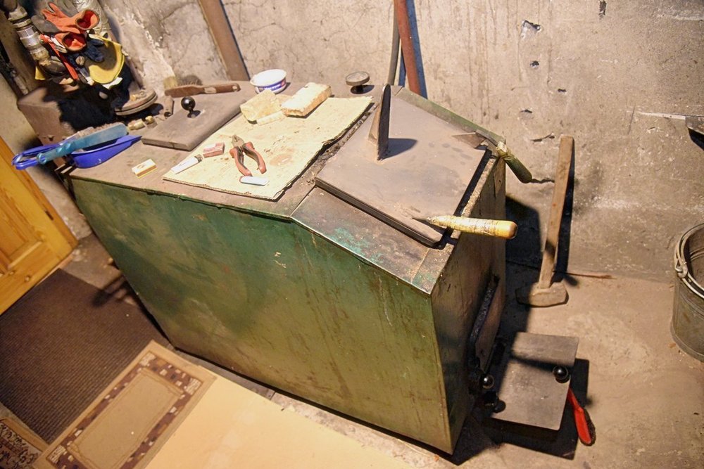

Uściślając mój wcześniejszy post , ja nigdy nie spalałem węgla. Jak ogrzewałem swój dom od 1996 roku do 2015 , to co sezon szło mi średnio 12 mp drewna  głównie osikowego na mrozy dokładałem brzozę i olchę.. Miałem bardzo krótki epizod z ekogroszkiem ale to epizod nie wart uwagi.
Ale pamiętam bardzo zimne zimy więc porównują naszą lokalizację kolego @maronka to przepaść w spalaniu opału. Bywało tak , że w nocy wstawałem dokładając do kotła. Ten kocioł co wspominałeś stara hajnówka paliłem nią przez 19 lat ale pożerała same polany drewna. To cała historia tego kotła, który pracuje cały czas , ogrzewa lokalny warsztat stolarski i ma się dobrze. Łza się w oku zakręciła jak go zobaczyłem po 5 latach jak się z nim rozstałem.
Kiedyś to była porządna stal , albo dobry palacz :).
