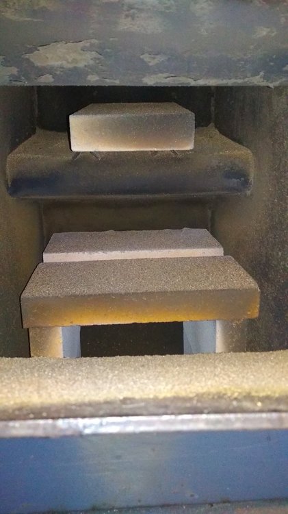

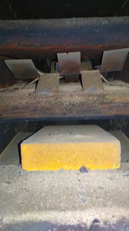

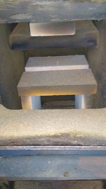

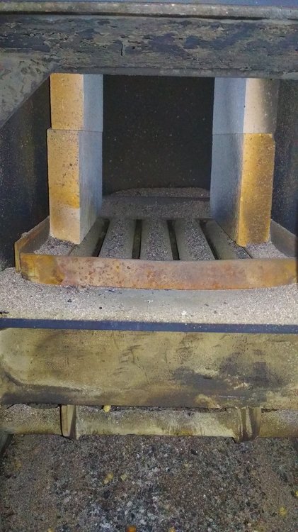

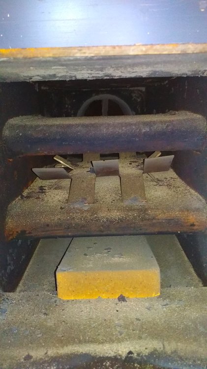

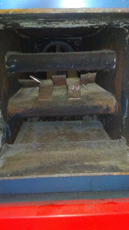

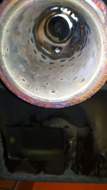

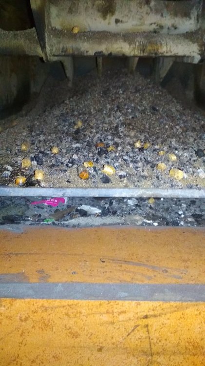

Witam Panowie, wrzuciłem kilka fotek jak wygląda kocioł po trzech tygodniach pracy, jak sądzicie dobrze to wygląda czy coś trzeba by zmienić? dodam ze kaloryczność zmniejszyłem na 4,7 tak jak jest na worku, wcześniej było 5,2 bo tak ustawił instalator,  a z nadmuchem zszedłem na 24% na 12 kw i teraz ten płomień dopiero dobrze wygląda (przynajmniej tak mi się wydaje)  :)
Chyba nie ma tragedii jak na 3 tygodnie, szamot w komorze prawie jak u mnie :_) chyba to defro :-)  4.7 na jakim pellecie marce a całkowity czas cyklu ile masz?
pellet  chyba ukraiński , dostarczony przez instalatora , czas cyklu 15 sek
