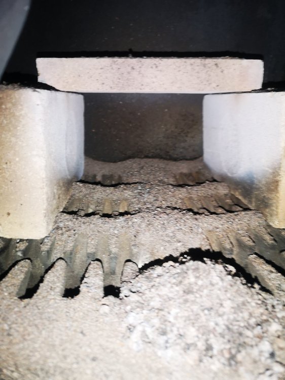

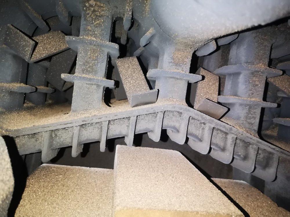

Martwi mnie trochę wygląd wymiennika (pył) zmniejszyć nadmuch, czy to wina pyłu z peletu przy gaszeniu palnika? (wygląda jak niedopalony pył z peletu) Czy może za bardzo się tym przejmuję ;)

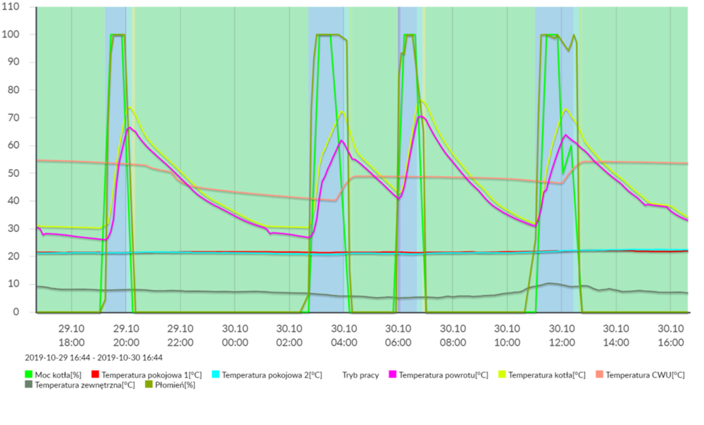

U mnie ostatniej doby tak wygląda palenie od termostatu pokojowego
@Kordjano, jak masz zrealizowaną ochronę powrotu?
taki krótki obieg kotłowy ustawiony na stałe jak pompa zastartuje to od razu/ działa .
Bardzo dobrze to wygląda :)
