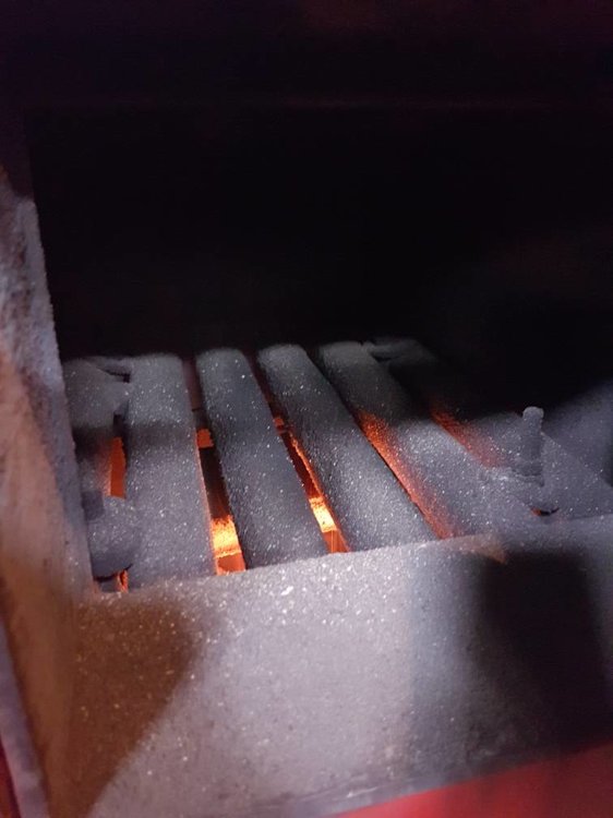

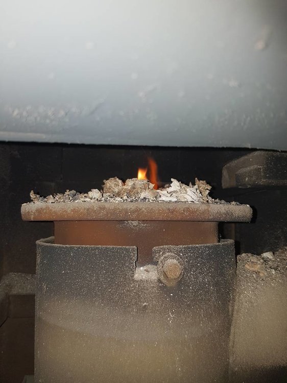

Ale po otwarciu też jeszcze nie przepalał ?

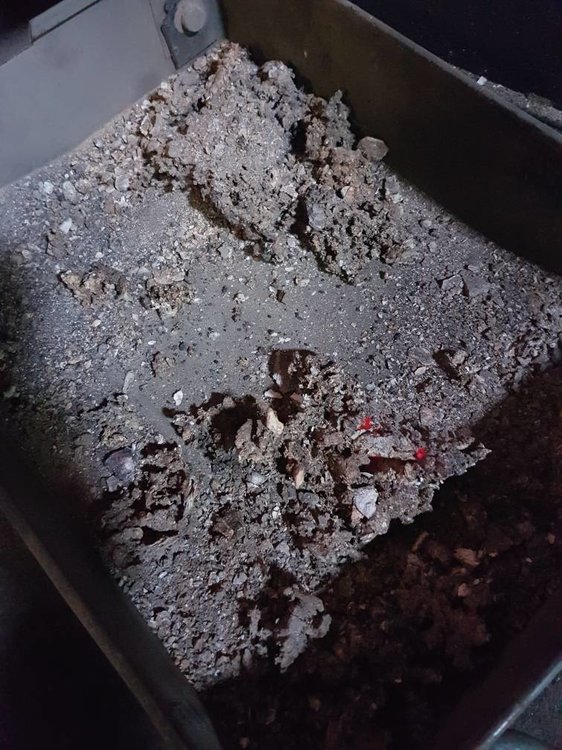

Spala dobrze tyle że spieki były po nocy jak ustawiliśmy to nieruszalem do rana czyli gdzieś ma za dużo wiatru
Wysłane z mojego SM-G935F przy użyciu Tapatalka
Edytowane przez damianlupsczyk

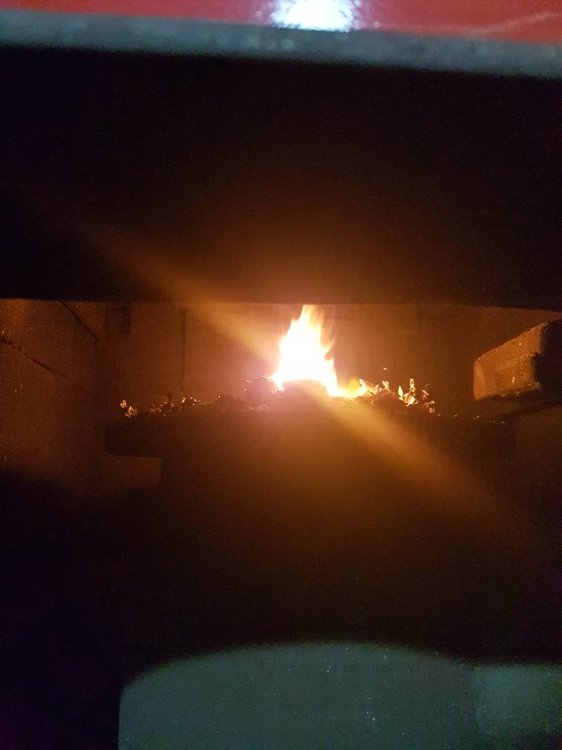

OK. Zmieniłeś przedmuch to zostaw na kilka godzin. Jak będzie trzeba to zabierzesz jeszcze 1.
To czarne zobaczę może jakiś wlot powietrza się przytkał :)
OK. Może na foto ino tak to wygląda jak niespalone. W popielnik zajrzyj.
Popielnik ok ale były dwa takie niedopałki - poruszałem te wloty powietrza to zobaczymy
W fajce lepiej nie grzebać, napchasz sobie syfu do komory powietrznej. Zrobiłem maluśkie korekty, zobaczymy wieczorem.
Fajki mają tendencję do wypychania opału w jedną stronę i właśnie w tej stronie najczęściej widuje niedopałki - chociaż nie zawsze :)

Hehe..a jak się ma palić na mocy minimalnej ? :rolleyes: Dołożysz wiatru, to dziurę zrobisz a i spieków naprodukujesz.  Zostaw.
A jak Cię wkurza taka praca, to moc minimalną ustaw na np 60%, ale będzie się odstawiał.
Jak jest oszczędnie ma się nie odstawiac?
A spieki zmniejszyć mu jeszcze przedmuch są małe ale są
A różnie. U jednych dwustan, i innych ciągła. Przetestuj, co lepsze.
Tak, zabierz mu jeszcze 1 z przedmuchu.
