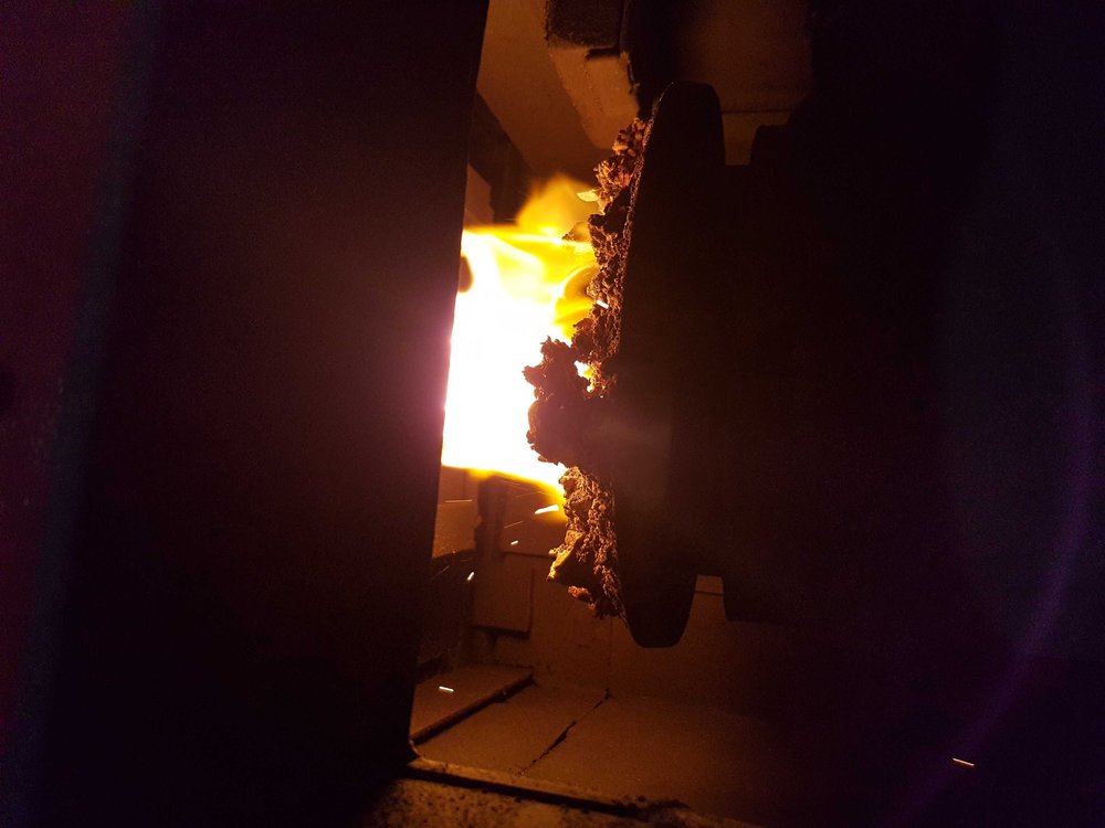

No i nie osiągnął temp przesypany miał niespalony

Czas podawania 4 Przerwa 40

Spokojnie. Dałeś ustawienia jakie pisaliśmy ? To teraz daj nadmuch w menu grzanie o jeden poziom wyżej i zaś czekamy.

Zrobione na 34 a nie jest minimalna moc dmuchawy za mała ledwo się kręci ale pali się jak znicz

Jak to WPA120, to powinna dmuchać wystarczająco na minimum, ale zapomniałem że miałem palisz :blink:
Wróć do 31, a w instalatorze daj 10 - 44.
OK, to poczekajmy trochę. W wolnej chwili idź zobaczyć.
Jak dalej będzie za mało to zostaw 10 a zmieniaj górę po 2, czyli do 46, ew do 48.
Ale lepiej małymi krokami niż dużymi, bo jak przesadzisz, to zabawa od nowa.

Nie przepala kopci na resorcie niedopalone

Ster na 80 proc wiatrak kręci minimalnie chyba za słabo

Heh... jak spala to nie słabo. Jak nie spala, to słabo. Pisałem co robić.
Nie czytałem dałem górę na47 dół 10 czekam nie spalal na poprzednich

Jesze nie dopala dalem max dmuchawe na 48 rozumiem za mam podnosic obroty max w instalator

Tak. jak chcesz możesz ruszyć min, ale będzie bardziej agresywna.

Min dalem na 11 moze dac mu mniej zarcia ??
