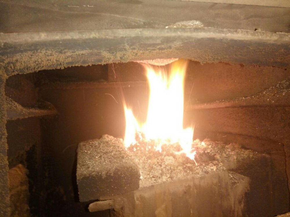

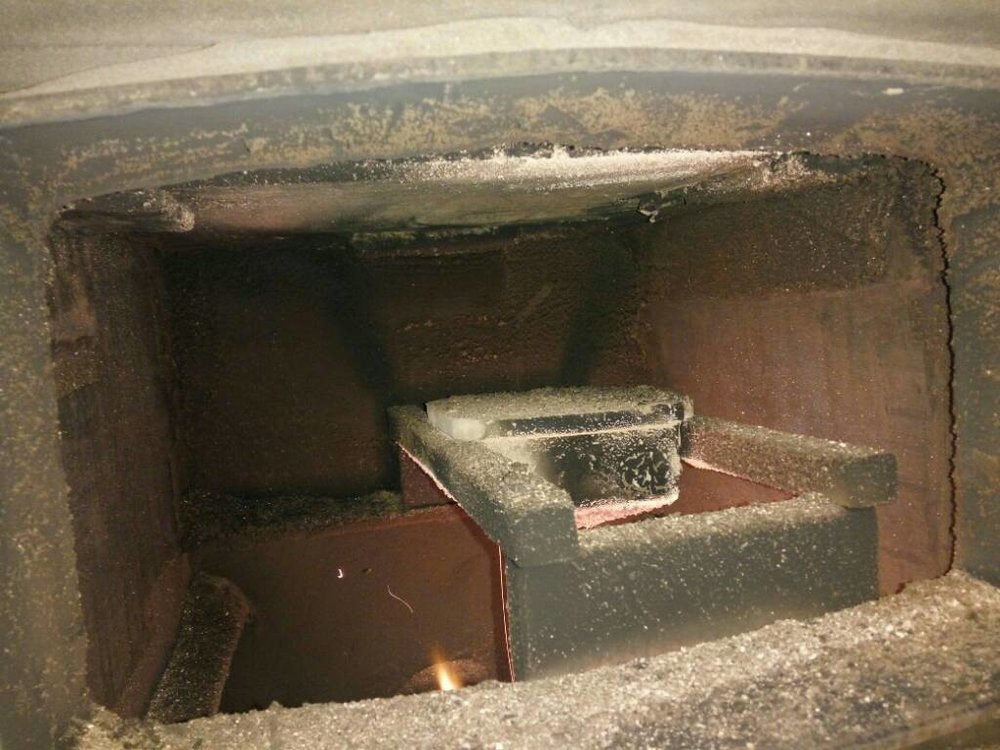

Witam was ponownie w kolejnym dniu testow Verbomatu, od soboty pali sie u mnie Jaret Plus z niewielka domieszka Chwalowic , a dokladnie 90 kg Jareta Plus  i oklo 30 kg Chwalowic, kocilek idzie jak po sznureczku co widac na wykresach a jak to wyglada na palniku i wymienniku to obrazuja foty ponizej :
post-26963-0-70064100-1479229440_thumb.jpgpost-26963-0-27849200-1479229451_thumb.jpgpost-26963-0-10335500-1479229459_thumb.jpgpost-26963-0-35911300-1479229468_thumb.jpg
Linki do stera w poscie powyzej, oraz w mojej stopce.
