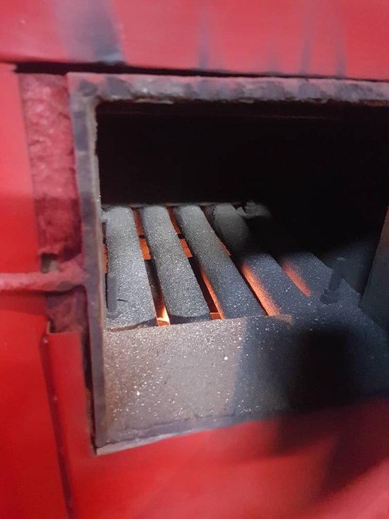

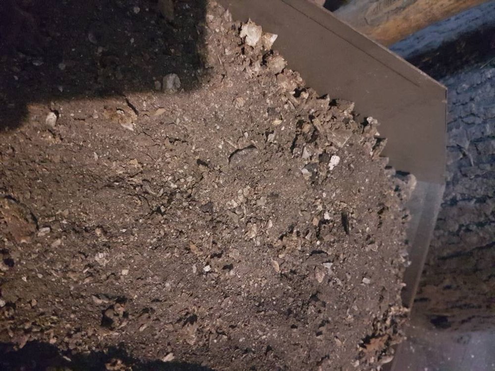

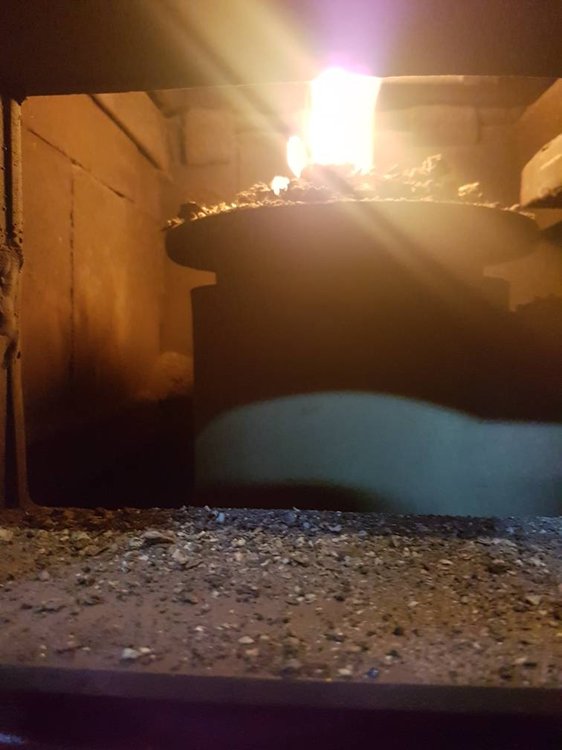

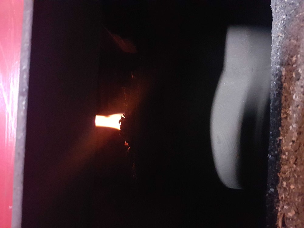

Witam oto foty przesatal tworzyć kalafiory
Idealny ten popiół nie jest ale spala sie w miarę nie trzeba grzebać zarzucać spiekow0c12df911b4195481fb146a8a8cd2a0c.jpge55abff8bf7001c020e7d6e43b8de94f.jpg6b2df3079df216c01db1b3181af7c907.jpg
Wysłane z mojego SM-G935F przy użyciu Tapatalka
Min dmuchawy dalem 8 max 38
Edytowane przez damianlupsczyk
Całkiem nieźle, pogratulować samodzielności :)
