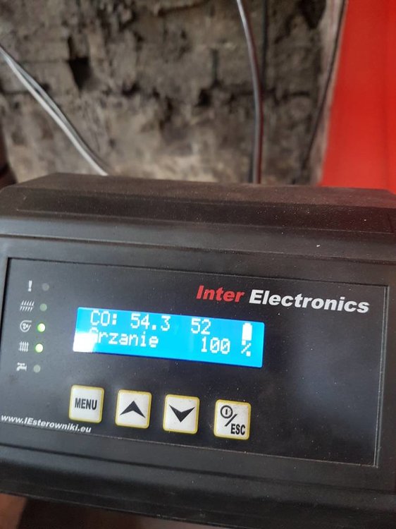

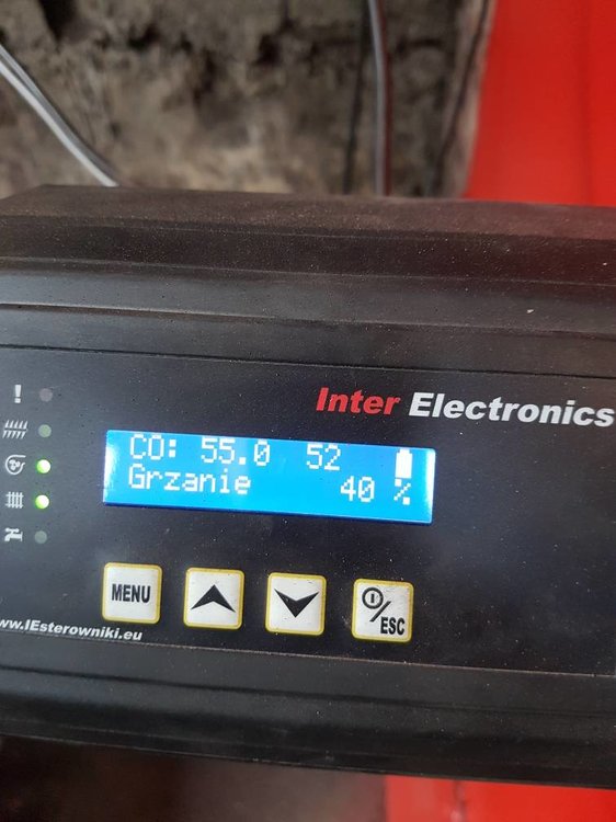

Zrobiłem jak poradziles lepiej w wymmieniku tyle że zadana 52 a ciągnie do 60
Histereza 1.8
Histereza plus na 2

Ustaw w Grzanie moc max na 70%, zimy jeszcze nie ma, to może tyle starczy.
Aha..i dynamikę daj na 3 w menu ślimak-auto.

Zmieniłem jeszcze jeden parametr w instalatorze. Teraz dajmy mu ze 24h.

Andy - jak widzę na Twoim sterowniku to mało spalasz - jaką powierzchnię ogrzewasz ???
