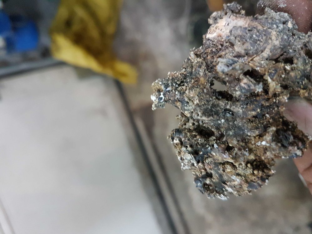

Spieczone bo bokach takie a w środku niedopalony opal dmuchawa idzie delikatnie i się kopci30430264fd476b53a72985e1aea2f6fb.jpg
Wysłane z mojego SM-G935F przy użyciu Tapatalka
Spieki żużlowe już wskazują na zbyt silny nadmuch. Jak masz ustawioną moc przedmuchu ?
Kolego Damian na mój gust jak nie kupisz sobie paliwa jakie powinno spalać się na tym palniku to widzę to w ciemnych barwach jak mróz przyciśnie.
A jak miało być ?

Dostałeś gotowe nastawy, miałeś jedynie dostroić swoją dmuchawę. Nie chciało się zajrzeć ?

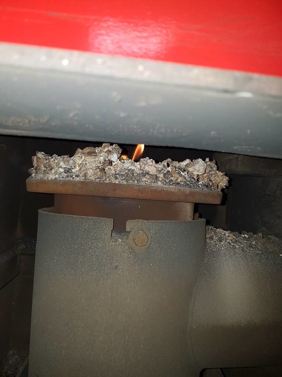

Nie spala wszystkiego przesypuje delikatnie i kopci

A miało być 31, i miałeś podbijać dmuchawę. Brak Ci cierpliwości.
Poza tym, 38 nie pasuje do podanych nastaw. Wiem co mówię.
Dałem 31 będę cierpliwy czy minimalną mogę dać np 18 wtedy dmuchać delikatnie na 10 prawie wcale dawki paliwa nie ruszać? Sterownik jest dobry i niemal zamiaru się poddawać i zmieniać na sppv2 mam taki na stanie nie muszę kupować

No dobra. Od początku: przełączyłeś w ogóle ster na tryb ślimak-auto ?
Tak jest auto jak mam min na 15 to płomień jest jak wcale może dmuchawa podjechana jest 22d6faecaa03565a9295a22965370520.jpg
Podałeś WPA120, przy tych nastawach powinna walić ostro. Może kondensator zdycha.
Może tak być dałem min na 15 a czy parametry podajnika maja znaczenie waga opału itp na ilość podawania

Jedynie napęd, jeśli jest szybki, to inaczej trzeba poustawiać.
A nie masz czasem klapki we wiatraku ?
