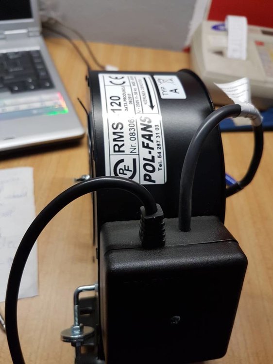

U mnie okazuje się że dmuchawa
Pada chyba kondensator dlatego nie można tego poutawiac albo za mało powietrza albo za duzo
na niskich  buczy raz sie kreci raz jakby wcale dopiero dmuchawa wtaje na większych  obrotach
Wg mnie dmuchawa OK, szukasz czegoś, czego nie znajdziesz.
Zaczęła buczeć na niskich obrotach wstaje na wysokich podłączyłem inny ster na chwilę i na ustawieniach co miałem na innym kotle z tą samą dmuchawa ta buczy na niskich a powinna wstawać jutro zmienię dmuchawe i zabawa na nowo
Podłączyłem też ster ie do innej wpa 120 i się kręci spokojnie nie buczy nic więc problem musi być w dmuchawie do tego padła pompa co zakładam nową właśnie

Co do wiatraków to trzeba sprawdzać jaki kondensator powinien być od producenta bo spotkałem inne wartości pojemności a i z czasem potrafią zmniejszać swoją pojemność
Wentylatorek z zapylonymi łopatki lub gozej z łozyskami ma duży opór zwłaszcza na starcie

Do WPA120 przychodzi elektrolit 2uF, polecam Miflex.

Wie ktoś gdzie kupie na terenie pszczyny
moja dmuchawa już sie nie kreci na min jutro muszę kupić 2uF
albo nowa dmuchawe
Jaka najlepiej kupić ??
Edytowane przez thekip
Zależy do jakiego palnika. Ja np używam WPA07, ale mam mikropalnik. Do większeggo WPA06, albo WPA120 powinna być OK.
Elektrolit chyba dostaniesz w sklepie z częściami AGD, koło mostu na Pszczynce.
Ja takie rzeczy kupuję w TME.
https://www.tme.eu/pl/details/i150v520k-g1/kondensatory-do-silnikow/miflex/
Edytowane przez vmilo
Elektrolit to nazwa potoczna kondensatora elektrolitycznego o ustalonej polaryzacji (biegunowosci plus i minus )i taki nie może być używany do silnika
Pasujący kondensator to bez polaryzacji (styrofleksowy,polipropylenowy) i o odpowiednim napieciu pracy
ten w linku jest dobry
Będę pamiętał.

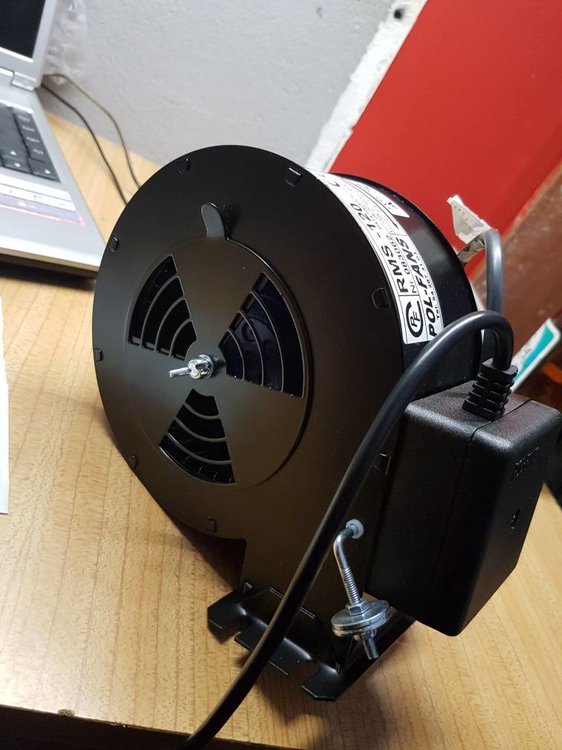

Witam nie znalazłem tu na miejscu wpa kupiłem odpowiednik
Jak teraz ustawić przedmuchy ma ktoś taka dmuchawe
Postanowiłem nie bawić się z kondensatorem moja wpa jest stara rano już stała na min miała ustawione 13 i nie ruszyła 3f52659724172f06935eec8a5098c960.jpg84cd86c6949a4b4b4c9ced44d7f47cea.jpg
Wysłane z mojego SM-G935F przy użyciu Tapatalka
I czy wywalic klapka czy zostawić??
Edytowane przez damianlupsczyk
80W, powinna gadać. Klapkę zablokować w pozycji otwarta.
Ustaw niżej, 8 - 42 na początek, bo tak te dmuchawy ustawiamy i dają radę.
