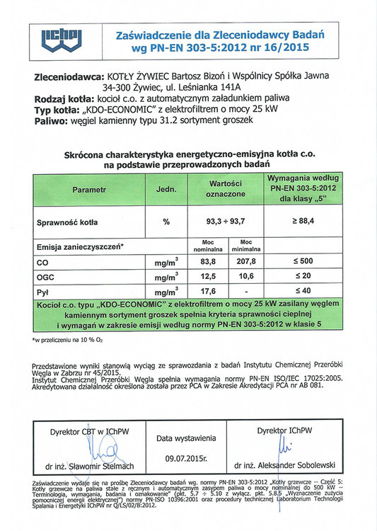

Możesz dodać do listy: Żywiec KDO Economic 25kW

11. Żywiec (kocioł KDO Economic 25kW) http://www.sobik-kotly.com.pl/kdo-economic-25kw.html
Klasa 5 kotła oznacza, że spełniają one następujące wymagania w zakresie emisji i sprawności:
*emisja pyłu: do 40 mg/m³
*emisja tlenku węgla: do 500 mg/m³
*emisja gazowych zanieczyszczeń organicznych (OGC): do 20 mg/m³,
*sprawność cieplna: od 87%,
Proszę o dodawanie nowych kotłów w 5 klasie bardziej ekologicznych  .
