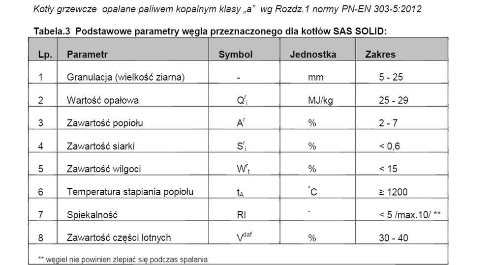

A tu odnośnie  węgla do spalania w kotłach klasy 5
Nie ma w Polsce takiego węgla, który jednocześnie jest typem 31.2, ma wartość opałową 25-27Mj/kg, spiekalność RI do 10  i jednocześnie popiół do 7%.
Takie parametry spełnia jedynie węgiel z Kopalni Kazimierz-Juliusz, praktycznie nie do zdobycia poza Śląskiem. Spełniał je też węgiel z Zakładu Górniczego Piekary, ale to już w tej chwili jest Węglokoks. Świadczy to tylko o ignorancji producentów kotłów.
To świadczy raczej o robieniu w balona klientów.
Producenci samochodów też mogliby podawać parametry na jakimś super paliwie produkowanym we własnym laboratorium - zresztą już tak kombinują
http://www.motofakty.pl/artykul/audi-stworzylo-paliwo-przyszlosci.html
Zresztą trzeba pamiętać, że badania są robione zwykle na węglach o świetnych parametrach, trudnych do zdobycia - widziałem z kilkoma kolegami kiedyś w jednym taki miał jakiego nie uświadczy się na żadnym składzie.
Skądże znowu, to znakomita sytuacja. Kocioł jest w porządku, normy przyklepane, dotacje przyznane. A że krajowe złoża węgla nie przystają jakością do wymagań kotła? To już nie wina producenta kotła...
Napiszę jeszcze raz ,kocioł w 5 klasie spali każdy opał lepiej ,dopali spaliny,zmniejszy emisję i zużycie opału , od kotła w niższej klasie ,węgiel tu nie gra aż takiej roli.
