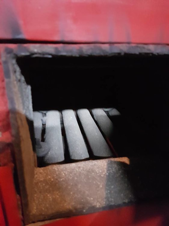

Ale jakos mało na retorcie brak kopca 010e77a8c6671eb81d3719cb0cd5b917.jpgac3eeeac3599d803a6cac97542975bd8.jpg

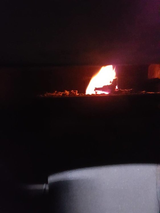

no i po nocy dziura w palniku na 3cm wydmuchał wszystko czy nie zmniejszyc mu max albo przedmuchu i do tego spieki ale brak opału na retorcie
To ta dmuchawa jakaś oporna, hmm...
Zejdź jeszcze niżej na 5-40. Miałbyś net, to byłoby łatwiej.

wydaje mi sie ze jak mu dmuchnie przedmuch to troche za mocno bo fruwa wzystko :(   cosik nie umie zatrybić jak go ustawić
ale jakoś damy rade net podłącze za pare dni takze jakos ie to ogarnie
Skoro widzisz, że przedmuch wywala, to go obniż. Ale pamiętaj, że te 5-40, czy inne nastawy dmuchawy, dotyczą też przedmuchu.
Możesz przysłonę ruszyć, przekręć tak, by zostało z pół cm szpary i sprawdzaj. Bo jak za dużo voltów zabierzesz dmuchawie, to znowu może brakować luftu przy wyższych mocach.
Aaa..i sprawdź, gdy kocioł się odstawi, jaki ciąg masz przez dmuchawę. Jak przystawisz zapałkę i Ci ją zgasi, to będzie kłopot.
Edytowane przez vmilo
ok przymknę  przysłonę i min o 1 w dół góry nie ruszam

przysłone dałem tak ze ma z 1
cm otwarcia jak na postoju zapale zapalniczke  to tak dre ze zganie płomień parametry zostawiłem
Edytowane przez damianlupsczyk
Przykręć przysłonę więcej, tak jak pisałem wyżej. Tak podejrzewałem, że cug robi złą robotę :)

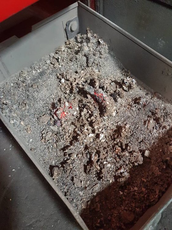

Witam bylem na chwile u rodziców i spala sie ladnie ale spieki byly dalem dmuchawe min na 5 zobacze jutro co będzie
Wysłane z mojego SM-G935F przy użyciu Tapatalka
Zrzucilem to z palnika ale juz nie zablokowały plomienia idziemy w dobrym kierunku[emoji2] [emoji2]
OK. Jak cug będzie psuł to trzeba się przeprosić z klapką, lub otworzyć wyczystkę (nie do końca bezpieczne..)
Z tymi spiekami to trochę przesadzasz.... coś mi się widzi, że nie widziałeś jeszcze spieka :rolleyes: To co tam masz, to drobny popcorn  ;)
