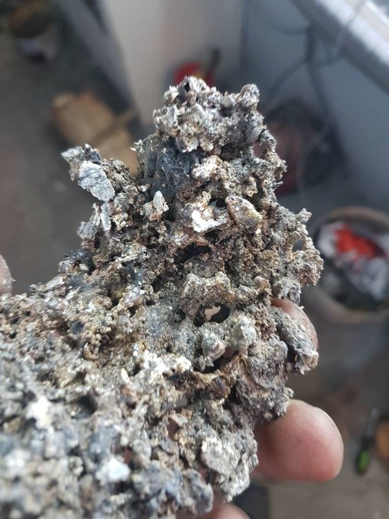

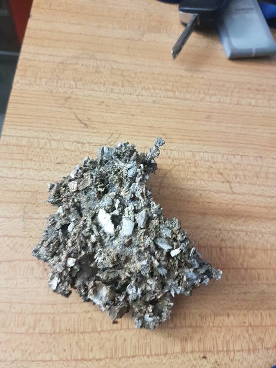

Witam po nocy w wymienniku czysto ale spieki zablokowały płomień zmniejszyłam moc kotla do 80
Zrzucilem to z palnika i ruszyle8b8a034b24de518e329c13b016d253f.jpg4a303a6cb6b4a2dbf514c33dbc4783d2.jpg
Wysłane z mojego SM-G935F przy użyciu Tapatalka
Za mocno wieje. Ile ustawiłeś nadmuch ? Miałeś napisać jaką masz dmuchawę.
Wpa 120 dmuchać 38
Min 18 max40
Jestem tu do 16 bo to kocioł u rodziców a ja mam tu warsztat wieczorem jadę do siebie
Ustaw 31, i daj mu popracować. Potem zobaczymy co dalej.
W instalatora coś ustawiłeś źle, skoro masz 38, powinno być 37.
Czekaj czekaj..... andy ma chyba WPA120, coś mi się tak zdaje. Jak potwierdzi, to trzeba wklepać jego nastawy dla wiatraka.

Toż to przerzuca prawie 300m3 wiatru, masz kocioł 50kW?
Więc ustaw w instalatorze jak Ci wczoraj podałem. A dmuchawę min8 max42,
