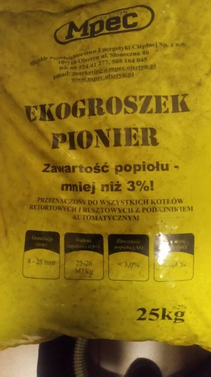

Ja jadę na "rusku" to dobre paliwo suchy ekogroszek 630zł t workowany biorę z fili firmy z Olsztyna ,spalam teraz z innym sterownikiem testuję go ,spala średnio  17kg na dobę metraż podobny a nawet większy ,ale styropianu więcej.

Ja w Olsztynie kupuje groszek w MPEC-u, w zeszłym roku mieli ruski, w tym roku dostali jakąś partie z Kolumbii i ją właśnie testuje od września.
