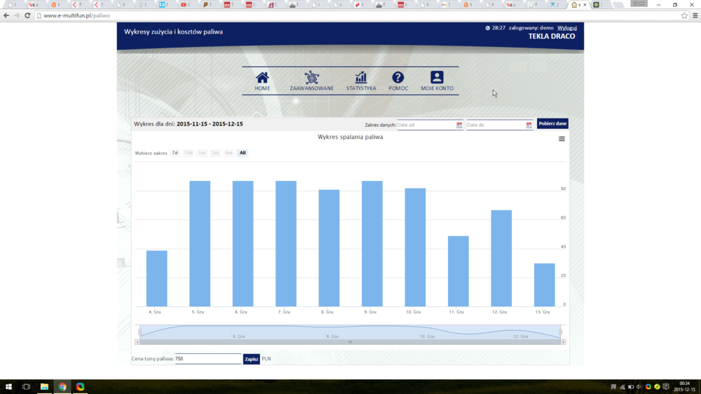

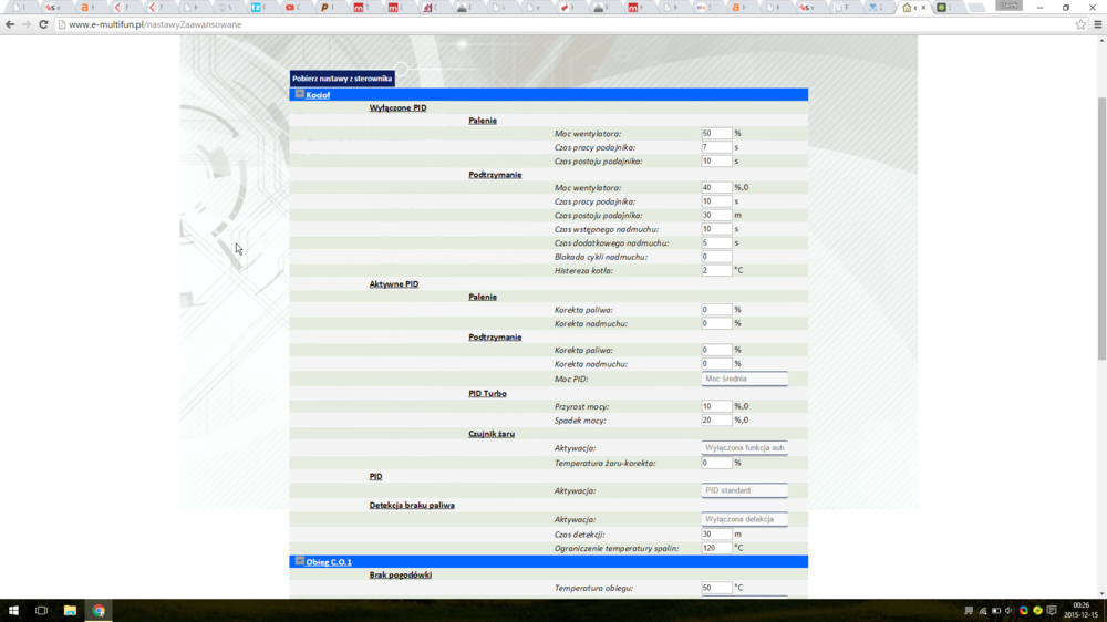

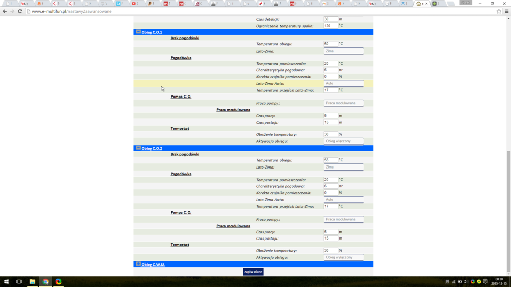

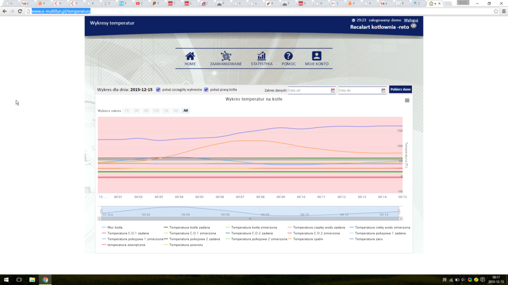

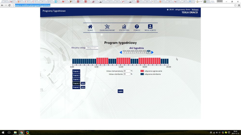

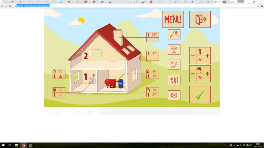

A gdzieś można podpatrzeć jak ten sterownik pracuje?
Jeżeli chodzi o podgląd intranetowy ,wykresy itd .. to
konto testowe.
http://www.e-multifun.pl/nastawyGlowne
