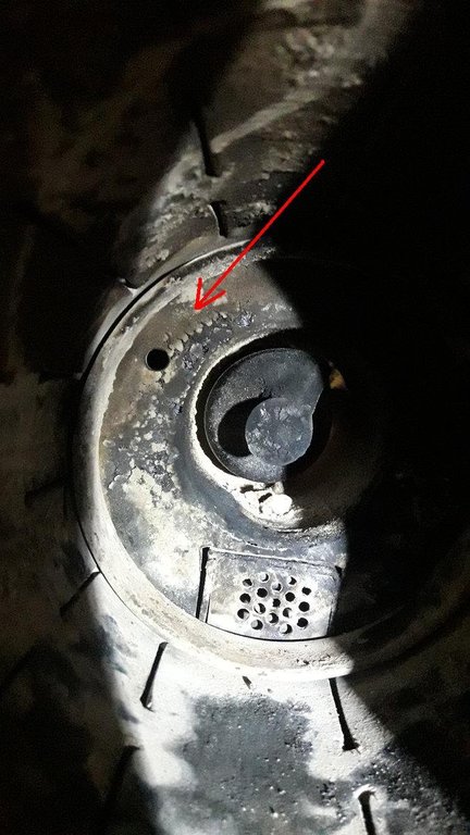

Panowie pytanie, jak u Was wygląda sprawa z odczytem czujnika foto na slimie - jakie to są mniej więcej wartości podczas pracy? U mnie pracuje Draco Bio 12kw.
Ja mam od samego początku (6 sezonów) bardzo liche te odczyty, jak jest 60-70 to już radocha. Płomień wygląda na w porządku gdy się zajrzy, tylko te wartości jakieś niskie. Czujnik był czyszczony wielokrotnie. Oprócz tego, że piec mam wrażenie 'męczy się' dogrzewając do zadanej to powoduje to dosyć często alarmy (brak ognia).  Pamiętam tylko epizod z kiedyś, że pourywały się śruby trzymające ruszt w palniku i całość 'opadła' tak że całość nie była pozioma tylko strona od komory pieca była wyżej a od strony palnika opadła - wtedy odczyty były bardzo wysokie. Za taki stan rzeczy zbeształ mnie jednak serwisant z tekli  i po naprawie znowu powrót do słabych odczytów.

Ja mam wysokie wskazania. Jak serio jest ogień, to z tego co kojarzę nawet powyżej 200. Ale z kolei w całkowitej ciemności pokazuje mi około 5, 6, 7. Więc też coś z nim nie halo.
Odczyty 5,6,7 jak piec stoi to częstę zjawisko również u mnie :)

jak masz stare draco bio 12 to odczyty niestety będziesz miał liche. W tym palniku czujnik światła patrzy przez otwory w ruszcie i jak jest dużo żaru to wskazania są liche. Dlatego gdy miałeś oberwany ruszt to wskazania były wysokie. Dlatego też u mnie spalając pellet który daje dużo żaru od razu wywala błędy ognia.
Zobacz w tym poście wrzuciłem foty z rozebranego palnika i jak pada światło na czujnik płomienia.
https://forum.info-ogrzewanie.pl/topic/19634-opinie-na-temat-tekla-draco-bio-tekla-draco-bio-compact-12-kw/?do=findComment&comment=502243
Faktycznie wszystko by się zgadzało :) Czyli u siebie zostawiłeś tak jak jest? Z progiem foto coś zmieniałeś w takim razie?
U mnie mam 12.
@iacpl Przestałem się tym przejmować, nie zwracam na na te odczyty uwagi. W międzyczasie zmieniłem sterownik na Toucha i w nim zmienili odczyt na procentowy i prawie zawsze pokazuje 100% ;) W myśl zasady czego oczy nie widzą tego sercu nie żal :)
Próg foto mam fabryczny, nie pamiętam jaki. A pellet kupuję sprawdzony który się ładnie spala o alarmach ognia zapomniałem

czarny38 W zasadzie to przez 6 lat robię tak samo :) Palę olimpem, nie jest źle ale mam wrażenie, że bardzo szybko mi się zapycha ruszt żarem - może to kwestia nadmuchu ale nie mogę tego jakoś ogarnąć - jak wydawało mi się, że coś poprawiłem to jak zrobiło się zimniej jest jakby gorzej ;)
Edytowane przez iacpl
@iacpl Kiedyś kolega trener40 podpowiadał mi żeby wywiercić dodatkową dziurę w tylnej ścianie palnika tak jak mają w większych draco bio ale jakoś nie chce mi się kombinować. U nas chyba jest za mało miejsca na tą dziurę. Poniżej fotka kolegi Okmana, większego palnika.

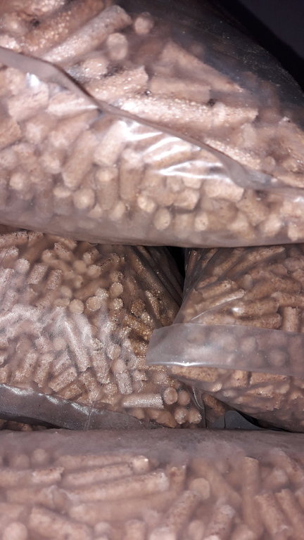

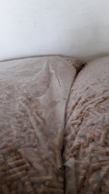

Witam Panowie. Gdzie przechowujecie większą ilość pelletu? W ogrzewanym garażu czy może w nie ogrzewanym? Pytam dlatego bo trzeci sezon palę pelletem i nie miałem jeszcze takiego przypadku jak dziś. Ja swój pellet trzymam w zewnętrznym nie ogrzewanym garażu i jakąś ilość przewożę sobie co jakiś czas do kotłowni. Dzisiaj postanowiłem sobie przewieźć jakieś 0,5 tony i zauważyłem że worki są mokre, tak jakby  pellet się pocił. Widać na na nich taką rosę. Nawet w tym roku czegoś takiego nie widziałem a przewiozłem już jakieś 1,5 tony. Czy przyczyną mógł być nie dawny ostry mróz? Garaż jest suchy, nigdy nie było w nim wilgoci, z sufitu się nie leje. Trzymam w nim jeszcze służbowy samochód który jest często mokry i uciapany śniegiem. Worki mają delikatne dziurki. Czy pellet nie zaciągnie tej wilgoci? Od czego te worki mogą być takie wilgotne? Pozdrawiam.
Edytowane przez Okman
Z zimnego garażu do ciepłej kotłowni to pewnie rosa
