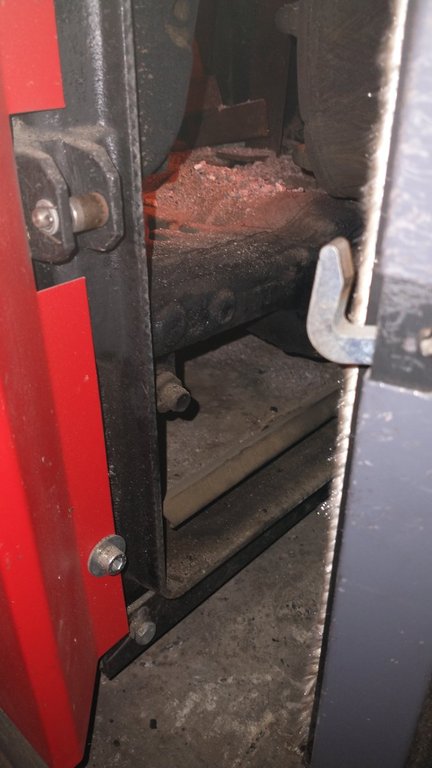

Mam pytanie do kolegów którzy mają inne  kotły niż Tytan. Jak to jest w waszych kotłach jeżeli chodzi o dostawanie się popiołu do popielnika po spaleniu pelletu. W Tytanie trzeba chociaż raz na dzień otworzyć drzwiczki palnika ( oczywiście nie wyłączając go ) i zepchnąć ręcznie popiół który zalega na dolnym panelu wodnym, który z kolei wypchnął ( dumnie zresztą nazwany ) system samoczyszczący z komory spalania o którym właśnie piszemy wyżej. Sam popielnik jest właśnie pod tym dolnym panelem wodnym. Czy tak to powinno wyglądać w nowoczesnych kotłach pelletowych ??? Przecież popiół powinien bezpośrednio trafiać do popielnika, a nie żeby jeszcze samemu codziennie otwierać kocioł i mieć cały czas z tyłu głowy że jeszcze muszę iść do kotła i tę czynność wykonać. Masakra...

Mam pytanie co może powodować czarna sądzę w piecu palę 3 sezon i dopiero teraz pojawił mi się ten problem.
Co to jest "dolny panel wodny"?

8 godzin temu, Ozi80 napisał:
Tak jak na zdjęciu od dołu: blacha na popiół, dolny panel wodny do którego wraca woda z układu, palnik wystający z drzwi z którego spychany jest popiół właśnie na ten panel i z tego panelu muszę ręcznie zsuwać ten popiół na tę blachę. Ten panel jest żeliwny i ma otwory. Wyżej nad palnikiem, czego na zdjęciu nie widać, są jeszcze  dwa  podobne panele żeliwne, ale już z żeberkami.

@Okman W innych kotłach nie ma nic pod palnikiem i popiół może swobodnie spadać do popielnika lub na ślimak odprowadzający go do zewnętrznego popielnika (system automatycznego odpopielania)
W Tytanie nazwany przez ciebie dolny panel to jest zwykły ruszt wodny na którym kiedyś był spalany węgiel lub drzewo gdyż jest to stara konstrukcja (zwykły kopciuch) z dodanym palnikiem.
Przeglądając ofertę Tekli sądzę że tylko kocioł z serii KOMFORT jest typowym pelleciakiem. Posiada pionowy samoczyszczący wymiennik, system samo odpopielania i palnik Fireblast II - ponoć dobry (opinie innych użytkowników)
Tak, teraz po prawie 4 sezonach męczenia się z nim. wiem że to zwykły kopciuch. Nawet serwisant który podłączał ten kocioł powiedział że można w nim palić drewnem i w sterowniku jest też opcja palenia drewnem.
