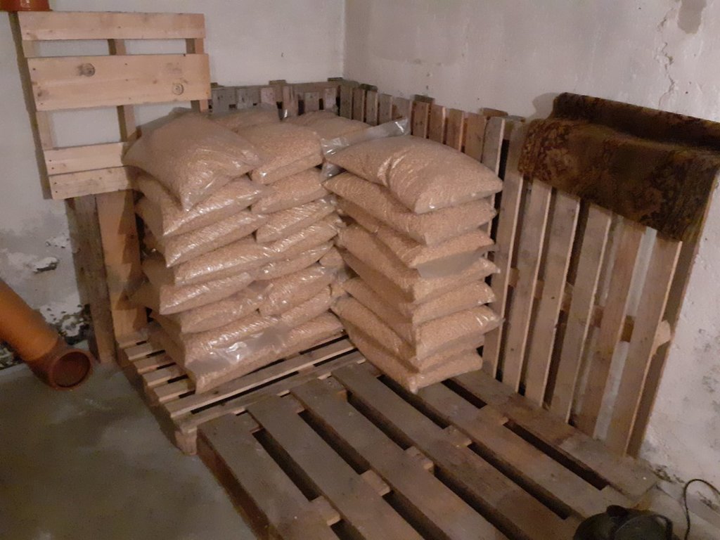

Woda się skrapla w tym zimnym garażu. To są zdjęcia z zimnego garażu przed przewiezieniem do kotłowni.

Ja trzymam w kotłowni, w której też niestety przy roztopach na ścianach pojawia się wilgoć. Dlatego pelet trzymam na paletach, które mam nie tylko na podłodze, ale i poopierane na ścianach. Tak, żeby worki nie dotykały ścian, ani podłogi. Dziurki w workach muszą być.
P.S. Zabij tego pająka :)
Edytowane przez Ozi80
Mój pellet leżakuje na paletach w zwykłym blaszku i worki są suche. Raz kupiłem taki świeży prosto z produkcji, że worki były jeszcze dosyć ciepłe. Wtedy akurat po jakimś czasie jak pellet ostygł pojawiła się właśnie para po wewnętrznej stronie worków, z czasem zniknęła.
@Okman Miałem to samo kilka lat temu, też były duże mrozy i żeby mieć zapas kupiłem sobie pellet który w tych mrozach był workowany na placu. Cała kupiona tona po wrzuceniu do kotłowni zrosiła się i wyglądała jak na Twoich zdjęciach. Spaliłem ten pellet ale strasznie się męczyłem, pelet rozpadał się w rękach, każdy worek przesiewałem i wyrzucałem pół worka trocin.
Nie strasz...Mam nadzieję że te 0,5 tony które dzisiaj przewiozłem do kotłowni wyschnie bo od samego kotła jest ciepło, natomiast jakieś 1,5 tony które zostało w tym zimnym garażu zacząłem przekładać i worek za workiem wycierałem. Narobiłem się trochę ale nie było wyjścia. Mam  nadzieję że po tym zabiegu pellet nie spuchnie. Puki co w tych workach wygląda ok.

U mnie w tym zimnym garażu też są na paletach i odsunięte od ścian. Tak jak pisałem wyżej, pierwszy raz miałem takie zdarzenie i już przewoziłem w tym sezonie ten właśnie pellet i worki były suche. Myślę że ma to związek z tymi silnymi mrozami jakie były tydzień temu, ale nie wiem dlaczego. Rzeczywiście pająki są bardzo duże. Nie wiem co to za gatunek. Zazwyczaj ich nie zabijam, aczkolwiek dzisiaj jednego przypadkowo nadepnąłem :)

Jest to świeżo pakowany pelet ciepły w szczelnie foliowe worki. Też taki miałem.. pora roku pakowania tu nie ma większego znaczenia.. pelet się bardziej rozpada... automatycznie troszkę więcej spali twoja maszyna [emoji17]

Pellet brałem latem bezpośrednio od producenta z tartaku. Produkcję rozpoczęli właśnie w tamtym roku. Ciepły raczej jeszcze nie był bo najpierw leży sobie na podłodze luzem a dopiero później pakują go w worki. Mam sobie nie brać tego do głowy? Chciałbym, ale boje się że spuchnie mi w tych workach podobnie tak jakby się go wrzuciło do szklanki z małą ilością wody. Boję się żeby przez te małe dziurki w workach nie zaciągnął wilgoci. Pellet przecież jest bardzo chłonny.

U mnie też są na paletach, ścian nie dotykają a jednak rosa powstała. Myślę jednak że przyczyną były silne mrozy i nagła odwilż.
Gdy kiedyś nadejdą takie mrozy, to przykryj worki jakąś płachtą lub starymi kocami.
Ja też trzymam w nieocieplonym garażu i w sumie też zauważyłem wilgoć ale na kilku workach które leżały na samej górze palety pod samym dachem, tam było najbardziej zimno. Ale nic nie robiłem i po kilku dniach worki są suche, przewiało je i wyschły chyba. Nie mam podbitki i wiatr hula pod dachem.
Ta rosa na workach nie powinna dostać się do jego środka. Na wielu składach z opałem palety z pelletem stoją zupełnie pod chmurką i nic się złego nie dzieje.

Chyba jak są szczelnie ostretchowane. Same worki powinny być z dziurkami, żeby pelet "oddychał". A jak pada deszcz na dziurkowane worki, to raczej woda się do środka dostanie.
Ozi80 - Masz w 100% racje. Miałem na myśli palety z założonym takim foliowym kapturem.
U mnie gdy nie miałem gdzie postawić palet, to stały od października do grudnia pod chmurką i właśnie foliowym kapturem i nic workom się nie działo. Kierowca który to mi przywozi mówił że do zimy mogą stać ?

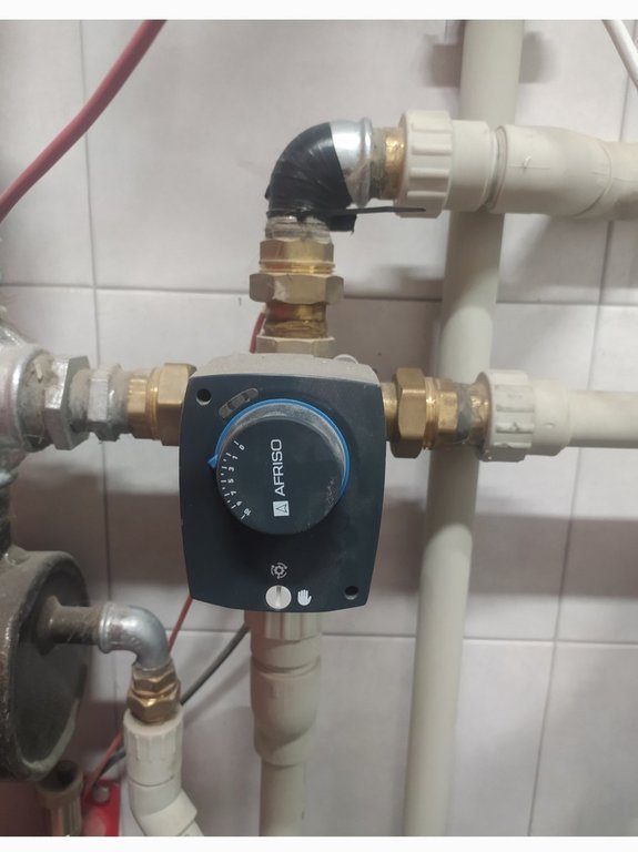

Możecie mi podpowiedzieć czy ten zawór 4drogowy zamontowany jest poprawnie ? Ustawiona temp powrotu 50', gdy piec ma niskie wartości zawór ustawia się na 10 ale jak dotykam rury to ciepła woda idzie na grzejniki a w stronę pieca jest zimno, jak piec dobije do 68' to zawór ustawia się tak jak na zdj poniżej , woda w instalację jakby lekko spadła a w stronę pieca idzie ciepła woda .... Nie znam się na tym ale mam wrażenie że to działa odwrotnie niż powinno. Czy jak siłownik jest obrócony to nie zmienia się zasada działania ?
Na zdj
Od lewej zasilanie z pieca
Od góry wyjście na CO
Z prawej powrót CO
Od dołu powrót do pieca
