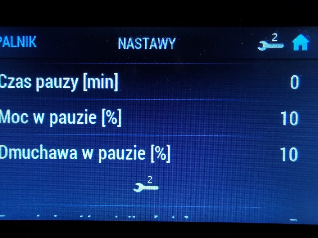

To daj sobie pauze 60min albo wiecej i się nie będzie wygaszał ale będzie w środku zakopcony. Histereze sobie daj +5 i zobaczysz do jakiej temp dojdzie. A w pauzie tez musisz ustawic z jaka mocą ma chodzić. Ja mam nadmuch 13 i moc 7.

W Touch po osiągnięciu temperatury zadanej kotła można przejść w pauzę.. czyli kocioł pracuję ale z malutenka mocną podajnik tylko delikatnie podaje... Jeśli masz duży spadek temperatury na kotle.. przejdzie znów do modulacji.. jeśli dalej rośnie.. to się wygasi ot i tajemnica cała [emoji41]
Dzięki @Grzechotnik.
Gdzie się to włącza (ustawia)? w którym menu? kocioł, palnik czy gdzie? dokładnie "pauza" to się nazywa? Bo jak na szybko szukałem to nie znalazłem :/
Jakie parametry "pauzy" można ustawić? czas, nadmuch, podawanie. Czy wszystko już dzieje się samo?
Menu Palnik:
-Czas pauzy od 0 do 60 min
-Moc w pauzie
-Dmuchawa w pauzie

Dzięki @czarny38.
Jutro się pobawię, potestuję nastawy, żeby się powoli paliło, ale nie kopciło za bardzo.
Choć przy takich temperaturach, to piec ledwo pracuje, i ma więcej przestoju na zgaszonym, niż pracy:)
