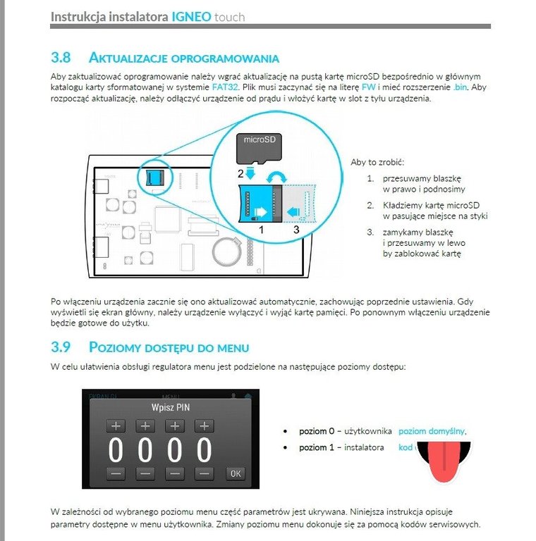

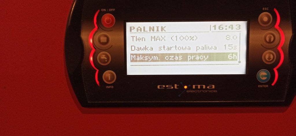

@Pumping W instrukcji instalatora jest pin do poziomu "1" a ja mówię o poziomie "2". Chyba że masz inną instrukcję instalatora.
Poniżej zrzut z mojej instrukcji instalatora, żeby nie było za łatwo zasłoniłem ogólnie znany pin "1" ;)
Próbować można ale należy to robić z głową i zapisywać wcześniejsze nastawy żeby móc wrócić do tego co było. Akurat interwał podawania może przydać się komuś kto ma ustawione minimalne podawanie a uważa że mimo to sypie za dużo, w takim wypadku może wydłużyć odstępy podawania.
Z tą nastawą trzeba ostrożnie bo wyobraźmy sobie że mamy np. podawanie max 3.8 i odstęp podajnika co 20s a zmienimy odstęp na 10s to zwiększymy moc kotła o 100% to dlatego ta nastawa jest dostępna z poziomu "2".
Kolega z kotłem Kostrzewy podpowiadał mi że u u nich sterownik sam przelicza podawanie przy zmianie interwału, u nas sprawdziłem na szybko i nie przeliczył mi podawania, jak widać bywa różnie.
P.S. Zmniejszenie podawania rzadko prowadzi do oszczędności a częściej do zwiększenia spalania.
Edytowane przez czarny38

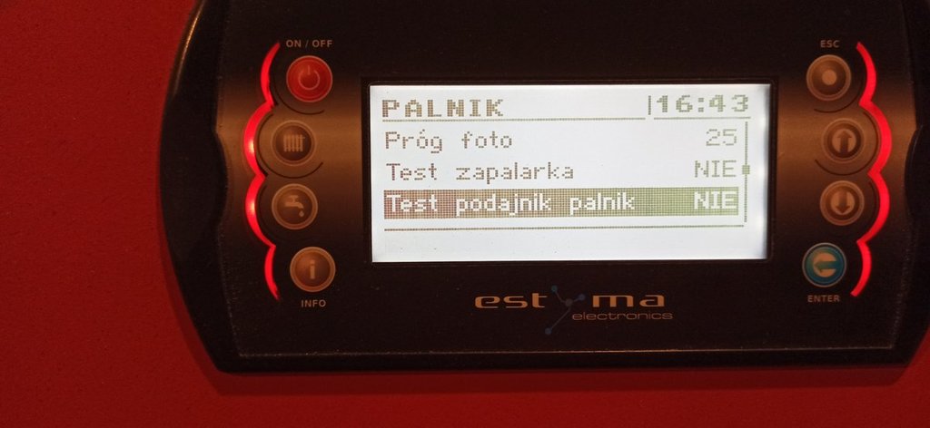

Wiem ze się nie grzebie w serwisie 2 ale proszę o pomoc bo niechcący coś przestawiłem ( Pod.palnika[%pod.zasobnika] ). Ile tam ma być?
Edytowane przez Gregory2203
@Gregory2203default był chyba 120 ale ja mam ustawione 200 bo podajnik palnika u mnie chodził za krótko. Ta nastawa to jest procent pracy podajnika palnika w stosunku do pracy podajnika zasobnika. Przy nastawie 200 podajnik palnika chodzi 2 razy dłużej niż podajnik zasobnika.

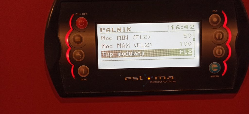

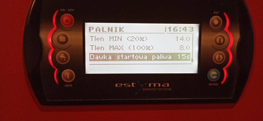

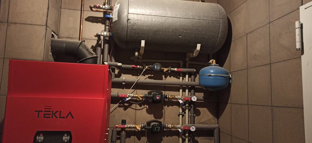

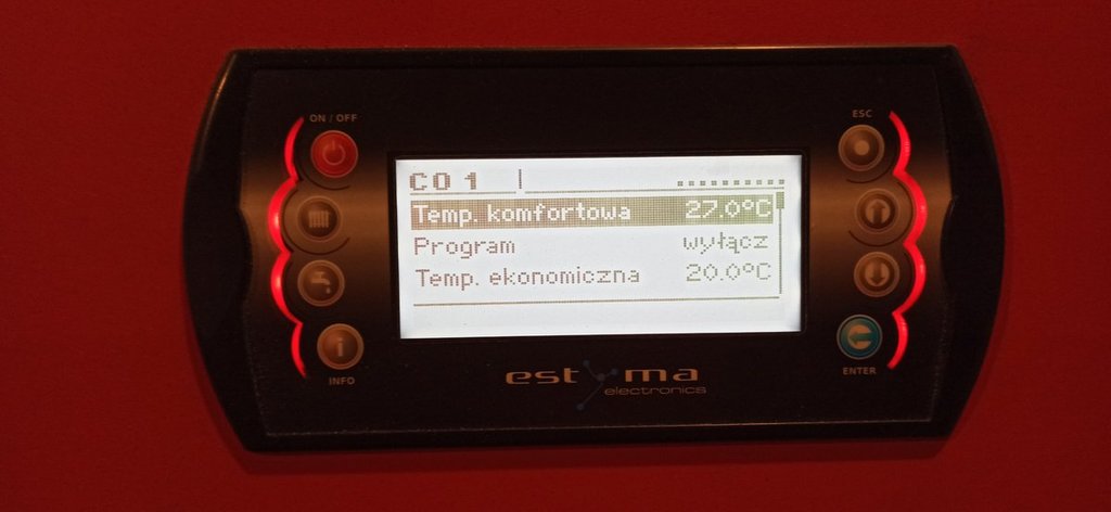

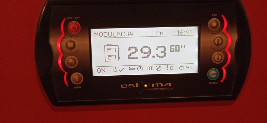

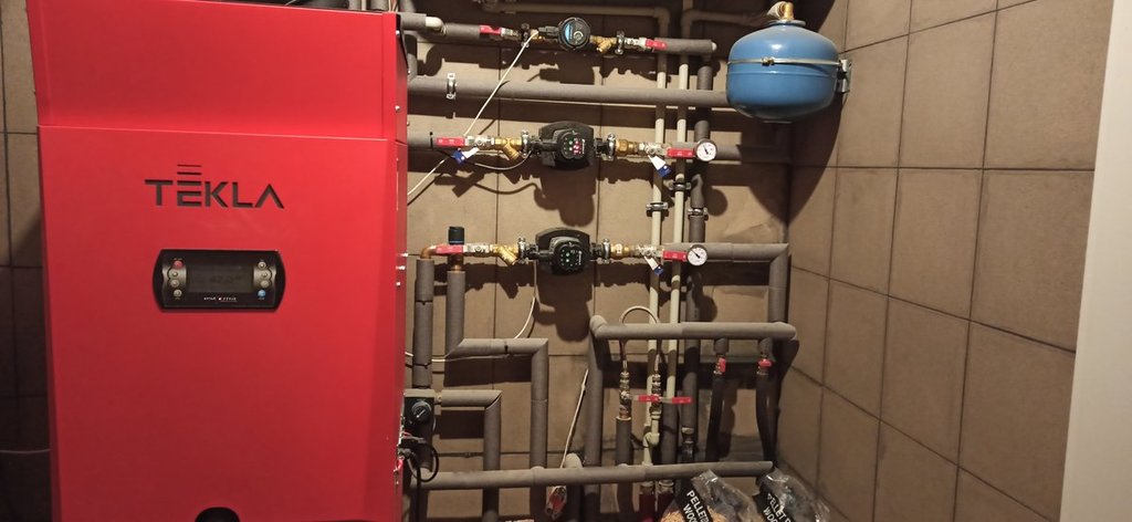

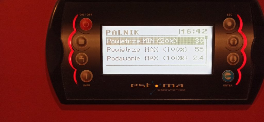

Witam, wiem że temat wielokrotnie wałkowany, ale przy dużych wiatrach i niskich temperaturach pięć się nie nagrzewa. Chodzi o tekla bio 12kw. Dom 160 m2 powierzchnia do grzania 115 m2. Ogrzewanie jedynie podłogowe. Dom nowo wybudowany w trakcie oklejania styropianem. Założone czujniki w pokojach. Nie mam pojęcia na co patrzeć w piecu i jak najlepiej go ustawić. Jestem kompletnym laikiem. Mój pierwszy dom i pierwszy piec. Zaufałam hydraulikowi że wszystko jest ok, jednak w domu Max 19 stopni. Na piecu pokazuje moc grzania 5kw. Temperatura na piecu 28 stopni.
Zrób zdjęcia instalacji i pokaż ustawienia sterownika
Ja ?
Zdjęcia instalacji

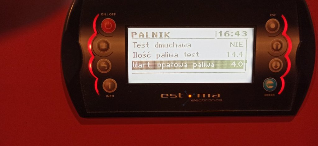

Ustawienia
Peletu bierze ok. 2,5 worka na dzień. Jak wieje i ok. Minus 2 to i 4 worki.
Dzięki za pomoc

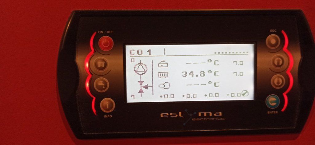

Masz wyłączone ogrzewanie...
Program masz wyłączony
Wartość opałowa paliwa 4.0 nie ma raczej takiego peletu przeważnie jest 5.0 wpływa to tylko na to ile ci pokazuje kW
Nie widać żadnych zaworów 3 lub 4 drogowych ?
Napewno masz nisko ustawiony start pompy.. kocioł /serwis/start pompy..daj 45 stopni.
Czujnik c.o jest aktywowany....a siłownika nie widać... [emoji33]

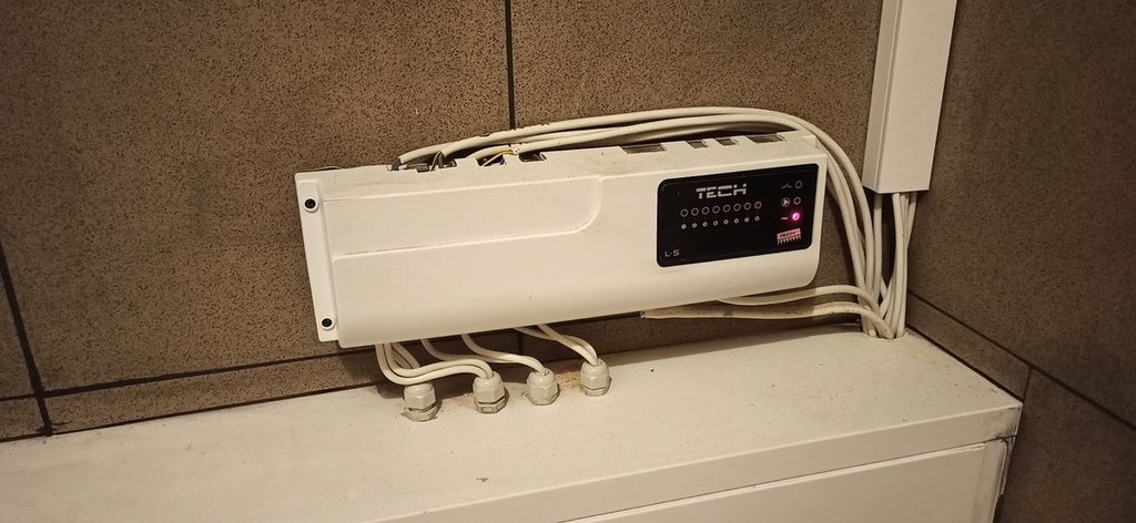

A ten sterownik Tech do czego ??
To nie zawór 3d

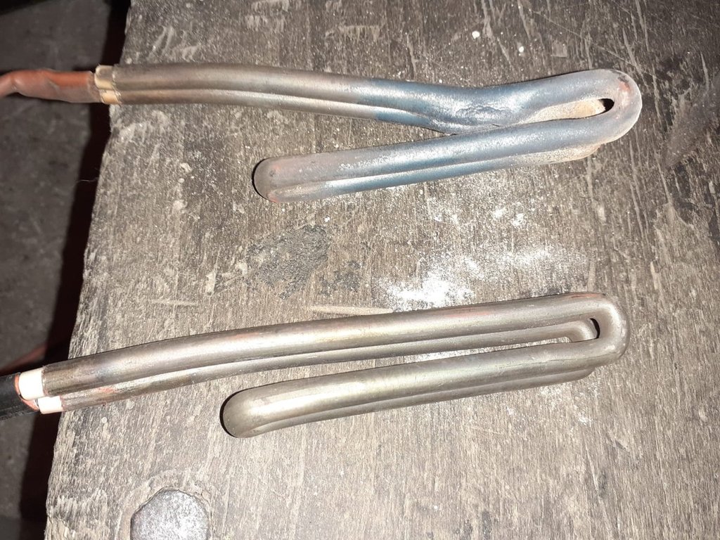

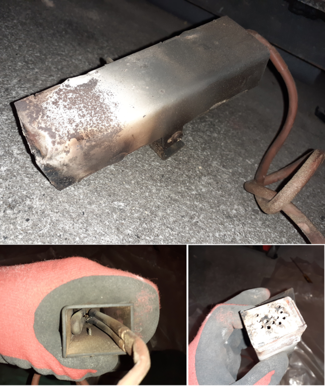

W czwartym sezonie padła mi pierwsza zapalarka. To ta z góry. Wykrzywiło ją i pękła. Dla porównania na dole nowa.
1388006846_WhatsAppImage2020-12-28at11_48_52.thumb.jpeg.f6f8e84571dd2c494f686096439693d1.jpeg

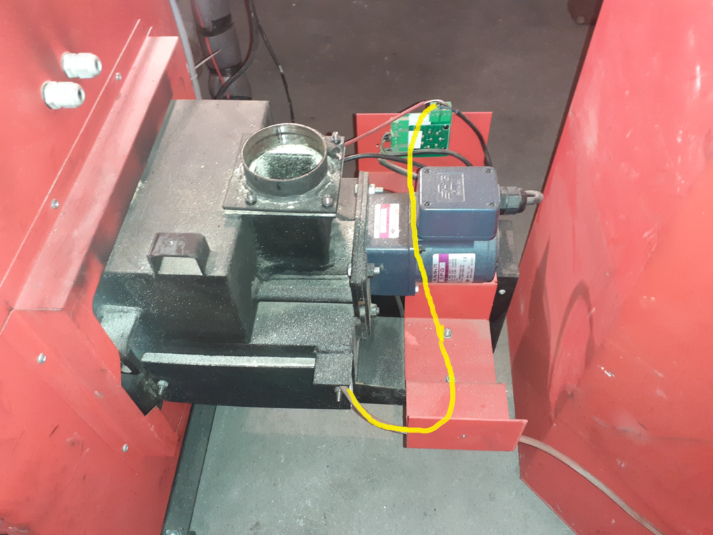

Nie do końca nowa, bo leżała chyba z dwa lata kupiona na wszelki wypadek. Dzisiaj się przydała, bo inaczej co najmniej do jutra byśmy marzli. W lokalnym sklepie bowiem zapalarki nie było i zamówiłem bezpośrednio w Tekli i jutro przywiezie kurier. Pierwszy raz wykręcałem zapalarkę i wkładałem nową, więc zajęło mi to w sumie aż około 45 minut, bo trochę na ślepo po kablu dochodziłem gdzie ona w ogóle jest i co trzeba odkręcić: najpierw obudowę palnika (3 śruby), potem boczną wyczystkę panika (dwie nakrętki), potem wykręcić taką obudowę zapalarki (dwie śruby), z niej wkręcić dwie śruby i dopiero wtedy się uwolni zapalarkę. Na żółto zaznaczyłem kabel z zapalarki:
W takiej obudowie jest zapalarka:

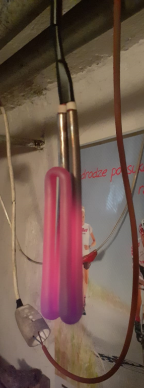

Żeby nie było za łatwo, to po kilku minutach po włączeniu kotła po wymianie zapalarki, znowu wybiło mi różnicówkę (taki był objaw, jak ta stara mi padła w nocy). Chyba się gdzieś dostała do niej wilgoć przez te lata czekania na swoją kolej. Włączając ją bezpośrednio do prądu z początku też robiła zwarcie, ale za trzecim razem załapała i rozgrzała się do czerwoności.
Po ochłodnięciu zamontowałem ją po raz drugi i na szczęście póki co działa.

To nie zawór 3d
Sterownik do potencjometrow w pokojach

Prędzej czy później każdego to czeka. Fajnie że  to opisałeś. Zapisałem sobie tę stronę do ulubionych jakby co. Jak  u mnie było pierwsze uruchomienie to też parę razy wywaliło różnicówkę. Chyba już tak mają te zapalarki...

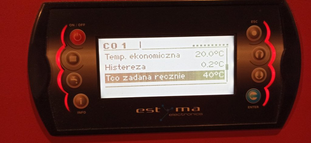

Są dwie pompy. Jedna do wody ciepłej jedną do ogrzewania. W piecu ustawiony jest jeden obwód co. Następnie na zawodach do podłogówki zainstalowany jest sterownik do włączania ogrzewania w przypadku gdy w danym pomieszczeniu spada temperatura poniżej zadanej na potencjometrze w danym pomieszczeniu. Nie ogrzewa całego domu tylko dane pomieszczenie. Już histerezę mam ustawioną na 0,2 stopnia by częściej się załączało.
Moim zdaniem źle zrobiona instalacja, brak ochrony powrotu, cykliczne ogrzewanie pomieszczeń, nieocieplony dom, prawdopodobnie brak zaworu 3d/4d.......i po co instalator dołożył techa skoro w kotle masz estymę, która ma więcej możliwości konfiguracyjnych.

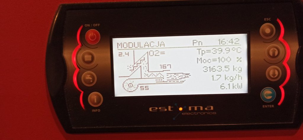

Kasarian a zwiększałaś podawanie max z 2,4 do np. 3,0? Może po prostu za mała ta moc 6,1kW, jaką widać na twoim zdjęciu.
16 godzin temu, Kriss12 napisał:
To nie zawór 3d
A co?
To czemu nie przełączy sterowania na estymę tylko techem to steruje
Moc zwiększona do 3 i to samo. A zawody 3d i 4d są zamontowane. Estymacji włączona. Zobaczymy co to da.
Czyli kocioł nie widzi instalacji.,.
To na tym techu musisz ustawić żeby nie pozwalał pracować pompom jeśli nie ma temperatura na kotle przynajmniej 45 stopni....
Paliwo zważone?

Tak paliwo zważone. Dzięki za wszystkie rady i sugestie. Będę walczyć dalej
