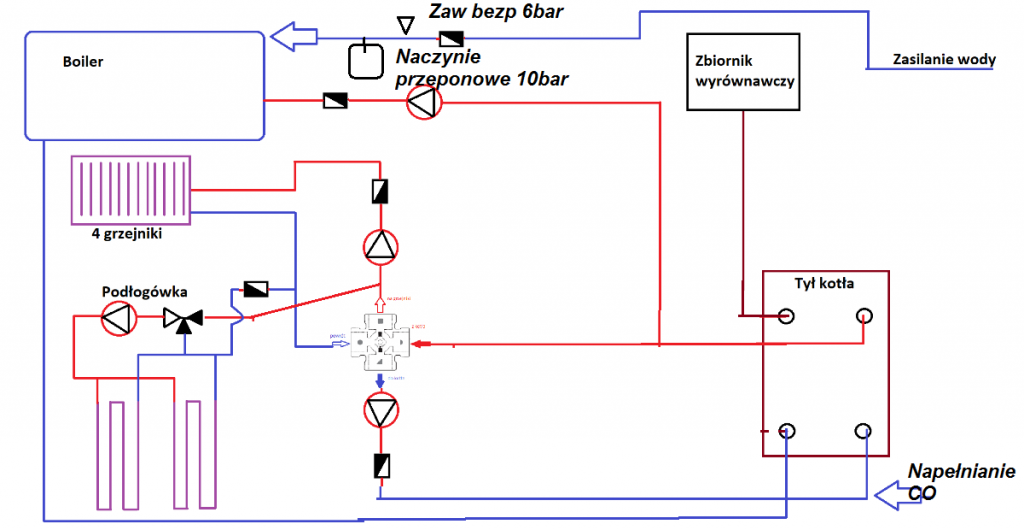

Jak dobrze zrobisz, to będzie działać, tylko po co sprzęgło 3 obiegowe - daje się 1 obieg i za sprzęgłem rozdziela, ja to bym całą podłogówkę zrobił na 1 obiegu, chyba, że mają po ponad 200m2 każda.

Da się, ale najlepiej z CW400, a pompa podłogi powinna pracować non stop -
