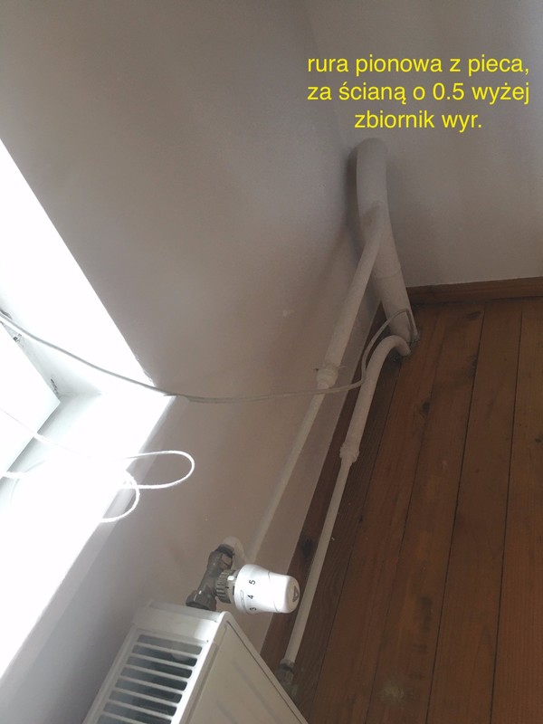

- Instalacja otwarta, ~ 150 L , zbiornik wyrównawczy 20L na poddaszu
- piec 24kw 3 gen. zasypowy, sterownik proton, temp. ustawiona obecnie ~60C
- woda dolana do obiegu, prze otwartych wszystkich termostatach na max. ( 5 )
- wszystkie kaloryfery odpowietrzone ( wylewanie wody )
Cała parterowa instalacja, termostaty ustawione w granicach 3-4 niezapowietrzone, działają prawidłowo.
Problem jest przy jedynym kaloryferze na pietrze, który znajduje się za ścianą, za którą o pół metra wyżej znajduje się 20 l zbiornik wyrownawczy.
Ustawienie TER. na 3.5 /5 sprawia, że grzejnik się zapowietrza, zdarza się że przy odpowietrzeniu i działającym piecu z pompą woda nie zostaje dolewana. ( przy przekręceniu term. na 5 woda się uzupełnia i przelewa ) po przestawieniu ponownie ter. na 3.5 /5 na dniach zaczyna się gromadzić się ponownie powietrze. ( co swiadczą szmery i odgłosy przelewania i kapania )
1. Wynika to z tego, że kaloryfer jest w podłączony do rury pionowej bezpośrednio od pieca? ( chociaż grawitacyjnie powietrze powinno przejść w prawo do zbiornika wyrw. [zdjęcie] )
2. Czy termostat na 3.5 / 5 na tej wysokości czyli. 1 piętra " dławi " wodę i pompa wpycha powietrze ?
3. termostat automatyczny raczej odpada, bo jest to pokój sypialny.
Pompa na powrocie?
Tak, pompa znajduje się na dolnej rurze przy piecu.

Za nisko naczynie. Teoretycznie dla pompy 4m podnoszenia to 2,8m ponad najwyższym grzejnikiem. Praktycznie ok 1,5m starcza, zwłaszcza w instalacji "pograwitacyjnej". Może pomóc zmiana biegu pompy na najniższy(jeśli nie jest)

Tam są grube rury czyli będzie duży przepływ a niska wys. podnoszenia.
Pompa pewnie celowo zamontowana została  na powrocie, żeby nie "blokować" przepływu do naczynia umieszczonego na końcu pionu.

Na pompie jest albo przełącznik, albo w skrzynce połączeniowej zworki i nimi się przełącza, ale przy tak grubych rurach to najniższy bieg na pompie powinien wystarczyć, a pompa pewnie 60- tka
Daj fot tej pompy,
Pompa była ustawiona na górnej pokrywie na III , przełączyłem manualnie na I ,

"Zaległe"powietrze przepchnie do naczynia. A to z kaloryfera pozbędziesz się przez odpowietrznik na nim. Odpowietrzaj przy wyłączonej pompie i "przelanym" naczyniu.

Po przelaniu odpowietrzasz bez pompy, rozgrzewasz instalację i po paru godzinach pracy pompy na rozgrzanej instalacji znów odpowietrzasz(na wyłączonej pompie). Odpowietrzyć będzie trzeba jeszcze 2-3 razy po paru dniach/tygodniach bo po dolaniu większej ilości świeżej wody będzie się ona odgazowywała. Nastąpi też mały ubytek wody który znów trzeba będzie uzupełnić do przelania naczynia
