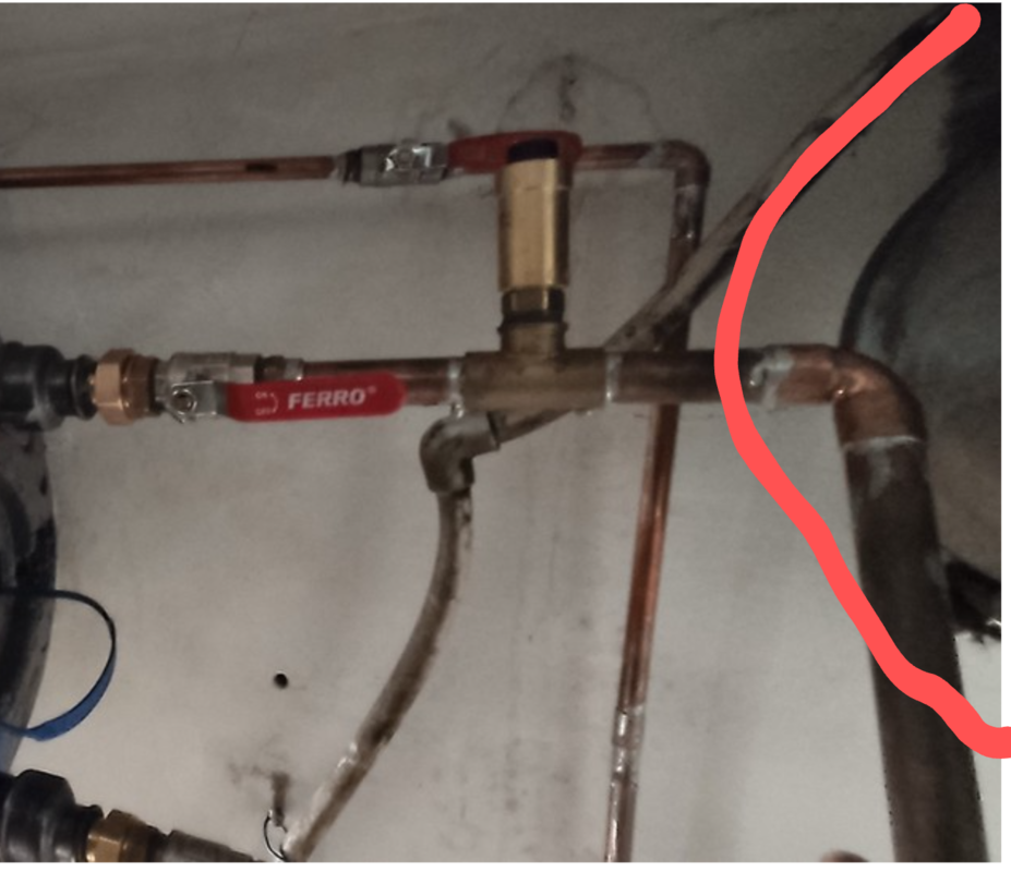

Problem jak w temacie, po zamontowaniu pieca w kotłowni wszystko działa (prawie) jak należy, mianowicie kaloryfery grzeją, za to wody ciepłej nie ma, zimno-letnia co najwyżej.
Chciałbym prosić, aby ktoś spojrzał na tą instalację i postarał się poradzić w czym może być problem, za co z góry dziękuję.
Podłączone zostało to tak jak dawniej, zmienił się piec i bojler.
Jeśli będą potrzebne dodatkowe zdjęcia lub informacje, postaram sie je dostarczyć.
Skąd jest zasilany bojler,  na foto widać że rura prowadzi na sam dół,i od wyjścia z zasilania też rura w dół to one łączą się na dole ? Jeżeli tak to po co ta pętla w dół zwłaszcza że wszystko chodzi na jednej pompie.? No chyba że tam na dole jeszcze jeden część idzie na dogrzanie powrotu a reszta na bojler. No to mistrzostwo świata.
Zbiornik wyrównawczy oczywiście jest źle podłączony, czy ci wszyscy fachowcy do jednej specjalki chodzili?
Nie no chyba nie myślisz że zbiornik wyrównawczy jest zasilany gorącą wodą 🤣 może to bufor. Nie a tak na poważnie to ta rura wchodzi chyba w ścianę. No ale tu chodzi o bojler i jego zasilanie.
Ślinisz palec i sprawdzasz czy zasilanie i powrót bojlera jest gorące 😉
Wszystkie śmieszki tutaj mnie nawet nie ruszają, bo nie znam się na tym totalnie i nie ja to robiłem, nie wypłapie nawet sarkazmu, przez co rada z palcem może być uznana za rzetelną 😅
Więc jeśli chcielibyście pomóc to proszę tłumaczyć to jak dla kogoś totalnie zielonego, chciałbym po prostu wiedzieć co trzebaby zrobić
Po modernizacji mogą być filtry zapchane, zapowietrzona instalacja, za mało wody w instalacji.
Na górze bojlera/zasobnika cwu masz rury z boku, one muszą być gorące, inaczej nie wygrzeją wody w bojlerze.
Ten kto przerabiał instalacje niech wszystko sprawdzi i przeszkoli cię z odpowietrzania, dopuszczania wody itd. ( masz na górze odpowietrznik)
Ta na samej górze jest zimna, ale nie lodowata
Ta zaznaczona na czerwono jest gorąca
Na niebiesko zimna🥶🥶
Co do odpowietzania to z tego co mi mówiono wystarczy odkręcić te odpowietrzniki (już to robiłem z pompą też) coś tam syczało, jednak problem nie minął.
Jak dopuszczać wodę to wiem, że trzeba odkręcić zawór od wody i pieca, jak jest za dużo przy wysokiej temperaturze wylewka się do wiadra, z tego co rozumiem to ma to na celu wyrównać.
Tutaj reszta zdjęć które mogą coś wnieść
Przy wyłączonej pompie poluzuj śrubunek na górnej rurze ( tej goracej). Odczekaj chwile niech zleci woda z powietrzem. Jak będzie OK, to dolna rura zrobi się gorącą po ponownym włączeniu pompy , a ten kapselek na odpowietrzniku zakręć, bo one lubią też zaciagać powietrze.

Ok, dzięki robiłem to z dolną, ale nie pomogło, teraz spróbuję z tą
1) Nie było tam powietrza?
2) Sprawdzałeś fitr?
3 Pompa pracuje na najwyższym biegu?
Kolego a weź zakręć zasilanie na grzejniki i włącz pompę niech idzie tylko na bojler jeśli możesz i zobacz czy gorąca robi się dolna rura , przysłuchaj się czy coś za bulgocze .
I tak jak kolega wyżej sprawdź filtr czy nie zapchany .
To co zaznaczylem, to jest zbiornik wyrównawczy? Ile tam jest w nim wody, bo jak widać rura zasilająca zasobnik jest w polowie jego wysokości ( przynajmniej ja tak widzę 🤔). Jezeli poziom w zbiorniku bedzie poniżej rury, to grzać nie będzie.
No nareszcie jakaś mądra teza.
A tak naprawdę to góra bojlera musi być niżej niż dół naczynia o minimum 0,3m, czyli albo bojler w dół albo naczynie w górę!
Z tego co mi wiadomo było właśnie mówione, że powinien być wyżej, ale został jak został jedynie wchodzi w grę obniżyć bojler i podcinać wszystkie miedziaki

To jeszcze sprobuj tak :
Dopuść wody żeby przelało się w zbiorniku wyrównawczym.
Poluzuj ponownie górny śrubunek i niech woda sobie powoli kapie . Po kilku sekundach zamknij górny zawór kulowy. Jeżeli w wężownicy będzie powietrze, to je woda wypchnie. Tylko nie na moment. Poczekaj z minute. Jak dalej bedzie lipa, to do przeróbki.

Witam po krótkiej przerwie 😆 chciałbym reanimować temat...
Mianowicie zmieniło się to że zbiornik wyrównawczy został podniesiony wyżej i jest teraz ok 1,5m nad bojlerem i jest większy (wyrównawczy)
Jednak woda robi się już letnia i jest lepiej, ale nie na tyle ile powinno.
Woda w bojlerze nie potrafi się nagrzać, chciałbym żeby ktoś jeszcze raz objaśnił mi to z tym co pisał
Mowa tu o górnym śrubunku i zaworze chodzi o te zaznaczone na czerwono,a nie zielony?
Zrobiłem tak jak kolega @Trener40
Dolałem wody aż przelało
odkręciłem śrubunek (zaznaczony na czerwono) po kilkunastu sekundach tym samym kolorem zaznaczony zawór.
Po czym miałem czekać aż sobie woda poleci to czekałem pare minut.
Czyli wszystko było poprawnie zrobione?IMG_20211026_224509.thumb.jpg.6b12683129783ce5f8c703fcc3a2ec09.jpg.b0c6f0ed2dd8540a74d88ff8e4e92468.jpg
