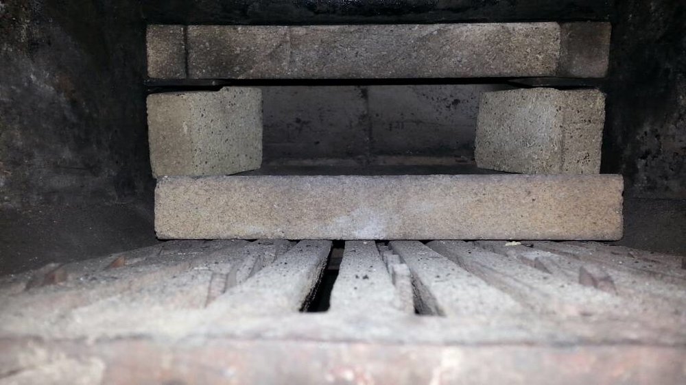

...a ja Panowie dzisiaj zmieniłem boczne szamotki w dyszy palnika na węrzsze na wylocie, szersze na wlocie... teraz dysza palnika ma rozmiar 6x22cm na wlocie, 6x16 cm na wylocie.... i po dzisiejszym paleniu akacją :) stwierdzam , że palnik lepiej się wygrzewa czyli osiąga wyższą temp.ponieważ jest dużo bardziej czerwony.... czyli będzie lepiej dopalał gazy, mam racje?.5fce89eb4f06e203cda454b3d395ab30.jpgbecefa52031c13ed0a1764d015f9e6bd.jpg
Wcześniej palnik miał taki sam rozmiar na wlocie i wylocie 6x22cm.
Musiałem się Wam pochwalić, bo taka pierdoła a tyle dobrego uczyniła :) ;)
I chyba lepiej gazy się mieszają bo płomienie ostrzej tańczą.. ;) i mam więcej niebieskiego płomienia, czyli tlenek węgla się spala?

Wiosną też zmniejszyłem przekrój palnika i jestem niby zadowolony z procesu spalania,jednak...spadła znacznie temp.spalin.Teraz mam na węglu max 150*.Mając w zimowe wieczory nieco wiecej czasu,postaram się rozrysować plany nowego kociołka o mniejszej mocy,który musi być wyspawany już na przyszły sezon grzewczy.Obecny dziwnie zaczyna się sypać prawdopodobnie z racji zbyt niskiej temp.powrotu.Zmieniłem też podawanie PG i teraz idzie przez zasyp.Powietrze wtórne chciałem doprowadzić podobnie jak w kociołku Irleh-a,jednak mimo wizyty w firmie nie udało się zobaczyć jak to wygląda na żywo.
....powyższy palnik uzywam tylko do drewna....
Do węgla zostaje szamotka u góry i żarobetonowy odlew na tylniej ściance kotła..
