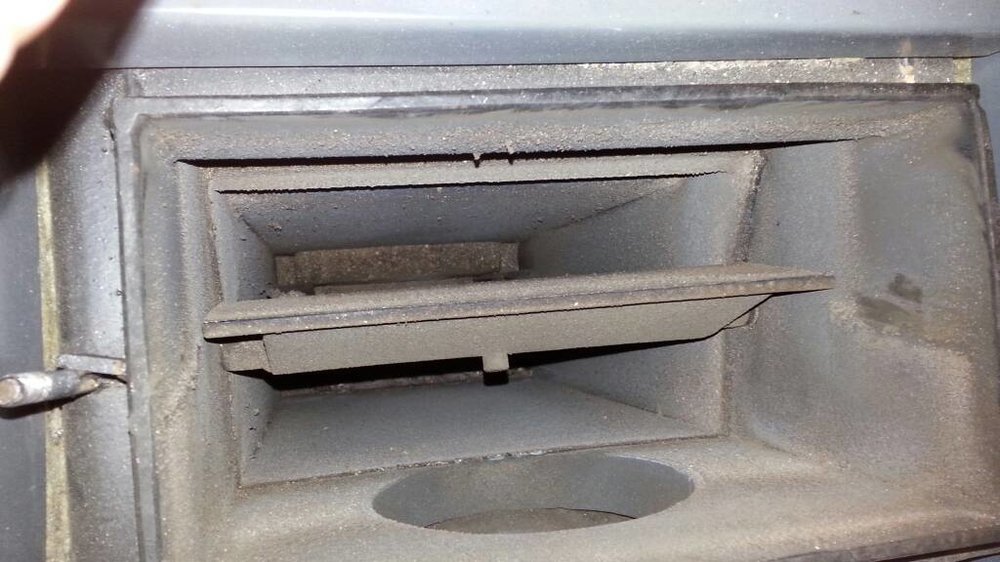

Panowie.. dzisiaj miałem pełny debiut "Przemkowy kociołek i węgiel z Wieczorka orzech I"... Za oknem zgnilizna ( mżawka) i temp.12*C...
Prawdę mówiąc miałem obawy czy ten węgiel z Wieczorka zadziała i to w takiej granulacji... kiedyś już po troszku próbowałem,ale tylko po troszku :) ;) ...
Rozpaliłem drewnem drobnym , po kilku sekundach zamknąłem klapkę krótkiego obiegu i zasypałem kociołek około 10-cioma kg orzecha jedynki..start pompy ustawiłem na 60*C histereza 5( zanim pompa wystartowała grawitacja sobie "szalała" :) ;) ), jak temp. wody doszła do 45*C zamknąłem wszystkie drzwiczki i podpiąłem miarkownik ustawiony na 65*C (oczywiście wcześniej skalibrowany dla tej temp.). W klapce drzwiczek zasypowych ustawiłem szparkę 1-2mm..
ustawiłem głowice termostatyczne na grzejnikach na 23*C..Przy 50* na kotle otworzyłem PW na 1/3.
Układ po dwóch godzinach się ustabilizował i złapał stałą temp.wody...
Miarkownik zamknął klapkę PP ( ale nie tak do końca bo mam śrubę w klapce tak ustawioną aby zawsze była szpara 2-3mm ).. I tak kociołek sobie stał bo raczej pracą nie można było tego nazwać.
Oczywiście delikatny płomień furkotał sobie w dyszy palnika, dym z komina znikomy,prawie żaden. temp.wody wahała się między 64-67*,miarkownik delikatnie pracował, miał wahnięcia 1mm w jedną i 1mm w drugą( mam założoną przeciwwagę więc jest dość czuły).... taki stan trwał aż do braku paliwa.... temp.wody zaczęła spadać więc miarkownik zaczął unosić klapkę. odpiąłem go i ustawiłem na stałe PP 5mm szparę.. Jak już węgla została znikoma ilość zamknąłem PW i szparę w klapce w drzwiczkach zasypowych... ogólnie całe dzisiejsze palenie to 6 godzin..
Węgiel spalił się na pyłek , nic się nie zawieszało, kocioł pracował bardzo stabilnie.. Temp.spalin oscylowała miedzy 170-220 oczywiście jak już układ się ustabilizował.. przerusztowałem ze 3 razy..
Ale dlaczego piszę to wszystko?..już Wam mówię... otóż większość Szanownych Kolegów uważa, że kociołek w podtrzymaniu to samo zło czyli smoła na wymiennikach i w kominie.... dzisiaj mój kocioł był w stanie "zabronionym" bardzo długo można powiedzieć ,że większość czasu (takie temp.za oknem) i spodziewałem się smoły na wymiennikach ... ale jak szybciutko otworzyłem wyczystkę jedną i potem drugą to ujrzałem tylko pył i sadzę i to nawet mniej czarną niż przy paleniu sosną ..... jak w kotle wygaśnie całkowicie to zrobię fotki i wrzucę...

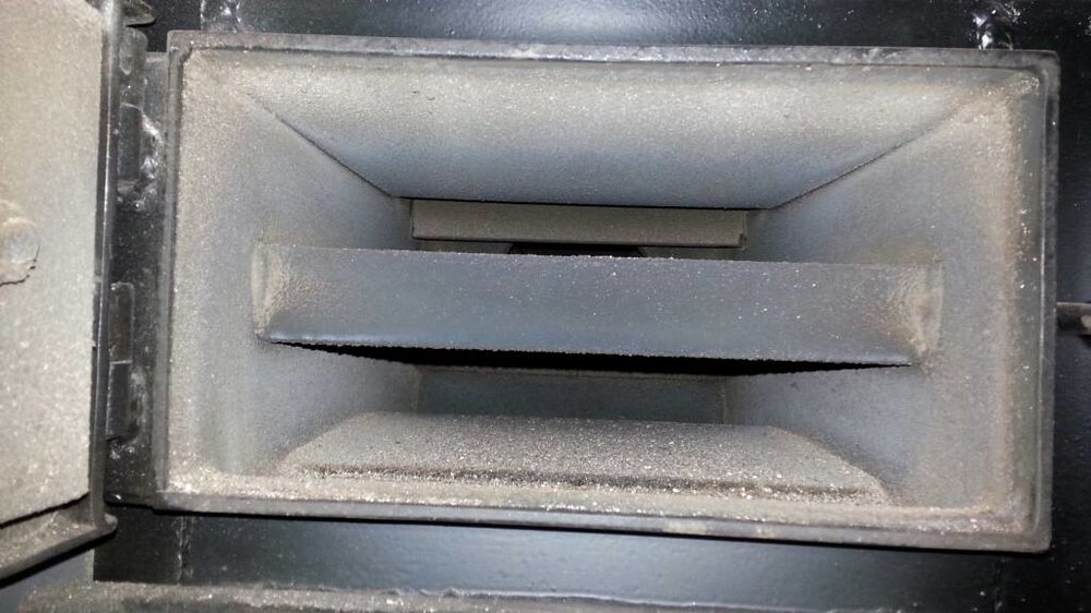

Teraz powiedzcie mi dlaczego przy moim dzisiejszym kiszeniu opału nie ma smoły na wymiennikach? ....Chyba, że ja źle pojmuję słowo "kiszenie opału" ...
Jeśli nie ma smoły na wymiennikach to w kominie tym bardziej jej nie będzie, prawda?
I sprawa druga dotycząca granulacji węgla... Dolniaki są przewidziane dla orzecha II, a orzech I dzisiaj tak ekstra zadziałał ,że nie wyobrażam sobie że może być jeszcze lepiej :) :) ;) ... ale na pewno spróbuję O II ale w przyszłym sezonie... :).... Na pewno OII będzie szczelniej i dokładniej wypełniał komorę zasypową więc długość palenia na jednym zasypie kotła się wydłuży..
P.S. Przemku mam nadzieję ,że nie masz mi za złe, umieszczenie mojego monologu w Twoim temacie... Ale w końcu mój kociołek to Twoja konstrukcja i Twoje dzieło ;) :)
Wygasło w kotle i oto moje "kiszone"   wymienniki:

Marcinie  stan o którym piszesz to stan ustabilizowanej pracy na mocy minimalnej i z kiszeniem niema nic wspólnego . Jest to raczej wzorowy stan "podtrzymania" albowiem zastosowałeś stałą zadaną ilość powietrza i pomimo iż  nie spalałeś węgla na ruszcie to odgazowywanie następowało a PW zapewniło dostateczną ilość powietrza do dopalenia/spalenia powstałych gazów.
Cieszy mnie taki fakt tym bardziej że nie zawsze się udaje wstrzelić w potrzeby zamawiającego.
Jeżeli chodzi o pisanie monologów w temacie to po to on właśnie jest aby opiniować mój wyrób jak również zachęcam też do wrzucania ciekawych rozwiązań jak np. wcześniej kolega  pokazywał ciekawie rozwiązane oczyszczania rusztu.
Ciekawe co by było jakby kolega nastawił miarkownik na temp 50C jak to wiele osób robi.
65C w kotle to normalna rzecz, o czym też Przemek napisał.
Czy to dzisiejsze "doświadczenie" z "Naszym" ;) :) kociołkiem oznacza , że jego moc jest idealnie dobrana do mojej chałupki?
Bo tak sobie myśle , skoro przy tak wysokich temp.na zewnątrz kocioł pracuje stabilnie i ekonomicznie na zadanej temp.wody 65* utrzymując stałą temp.pomieszczeń 23*( bez kiszenia opału i niszczenia kotła i komina) na mocy minimalnej to przy niższych zewnętrznych temp.będzie pracował jeszcze bardziej wydajnie i ekonomicznie. Choć pewnie będzie musiał pracować ciągle i na troszke wyższych temp.wody aby uzupełniać straty ciepła pomieszczeń.
Edytowane przez liban
