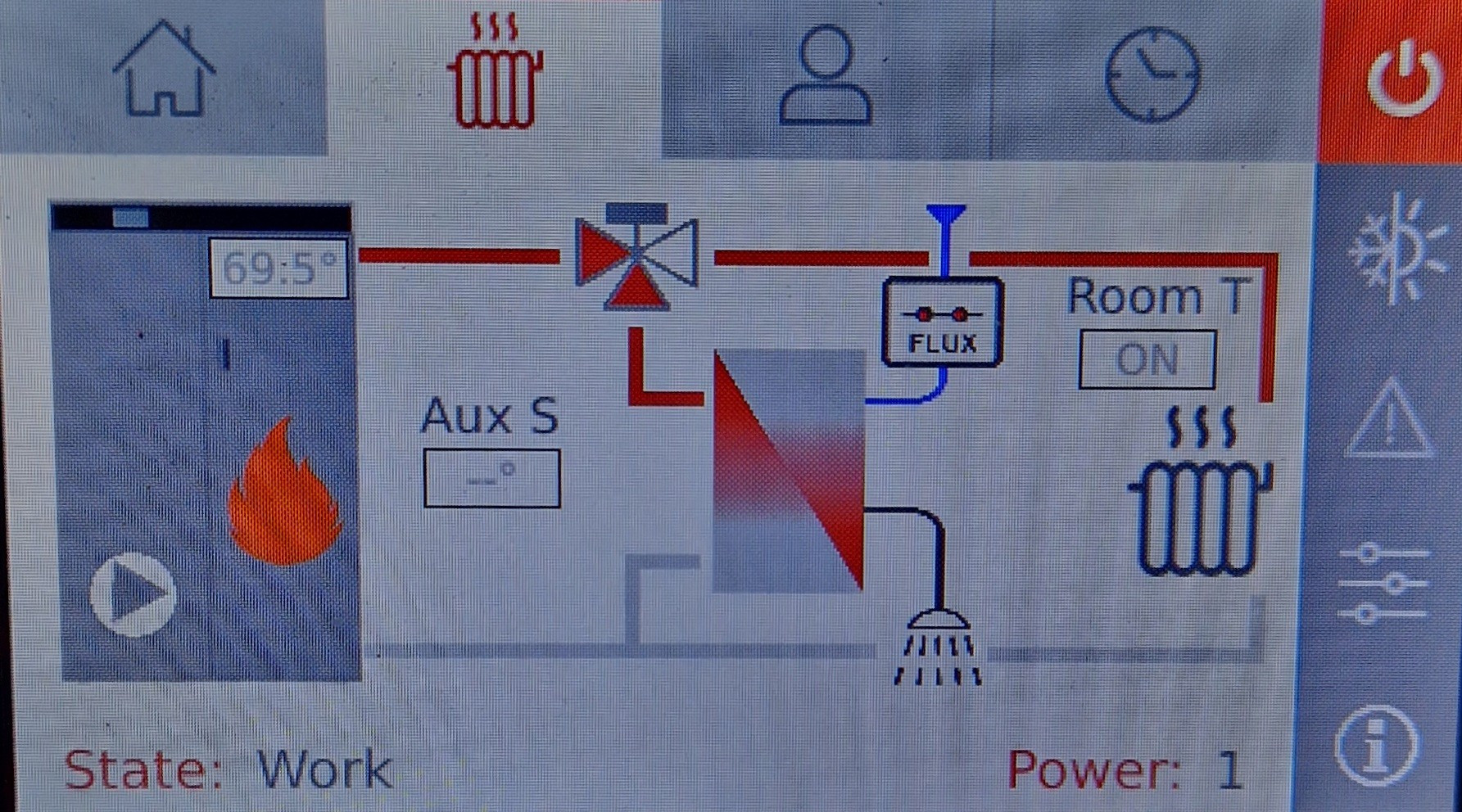

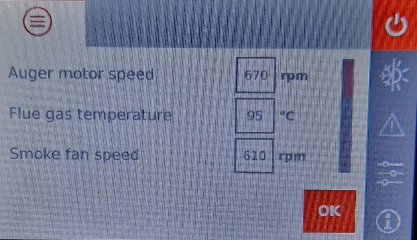

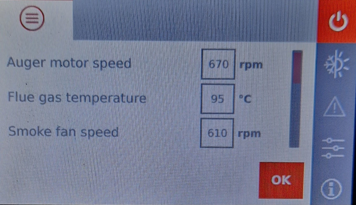

Ta wygląda praca Laguny na minimalnej mocy (grzanie CWU). PS.Temperatura spalin mierzona jest na kotle, w komin idzie znacznie niższa a żadnego kondensatu nie widać.

W tym kotle czujnik temperatury spalin jest umieszczony w połowie wymiennika. Kondensat nie występuje ale może wystąpić dlatego wkład jest niezbędny. Temperatury spalin jakie występują w tym kotle są bardzo zbliżone do temperatury spalin jakie wcześniej podawałem dla windhagera

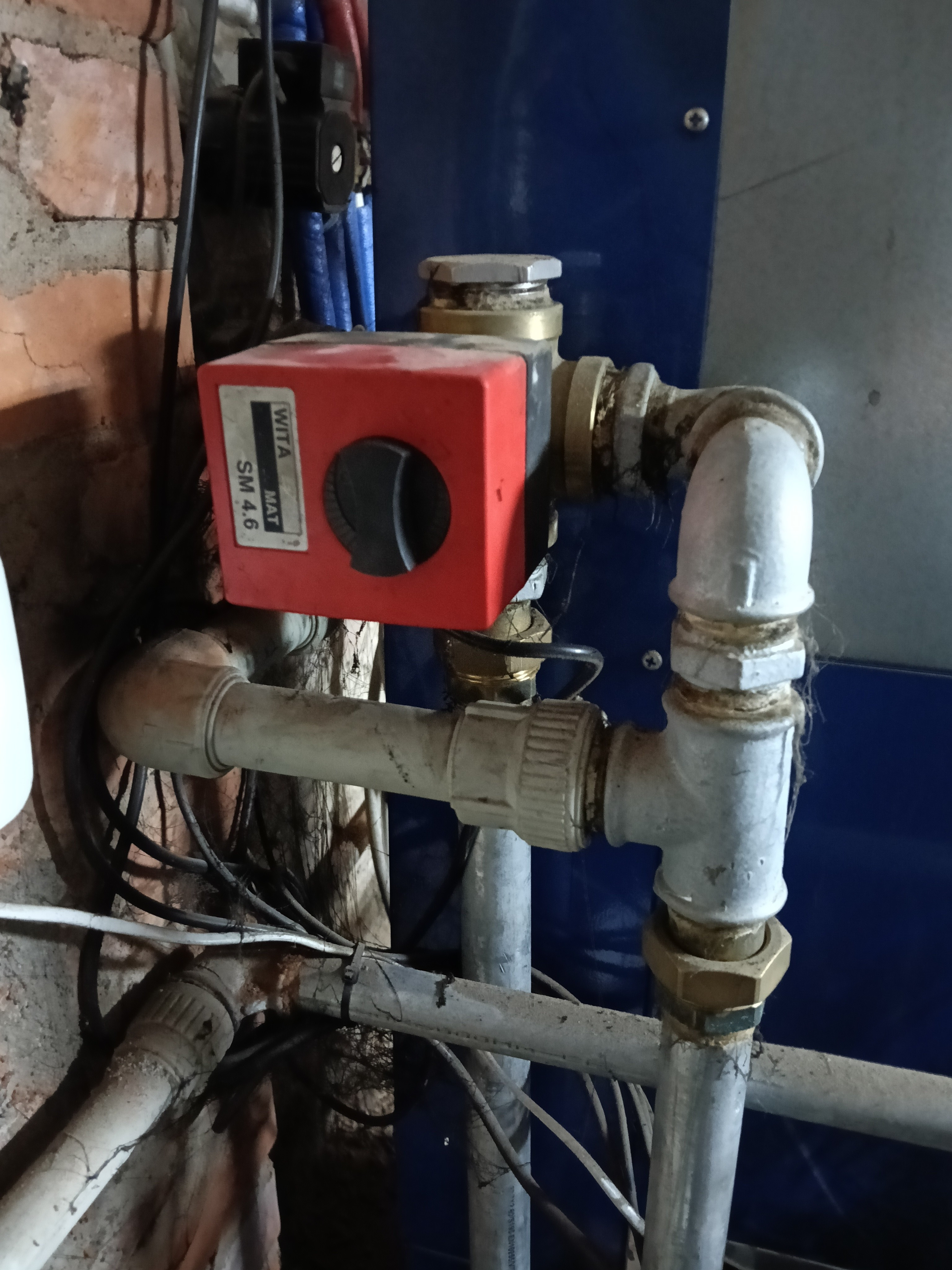

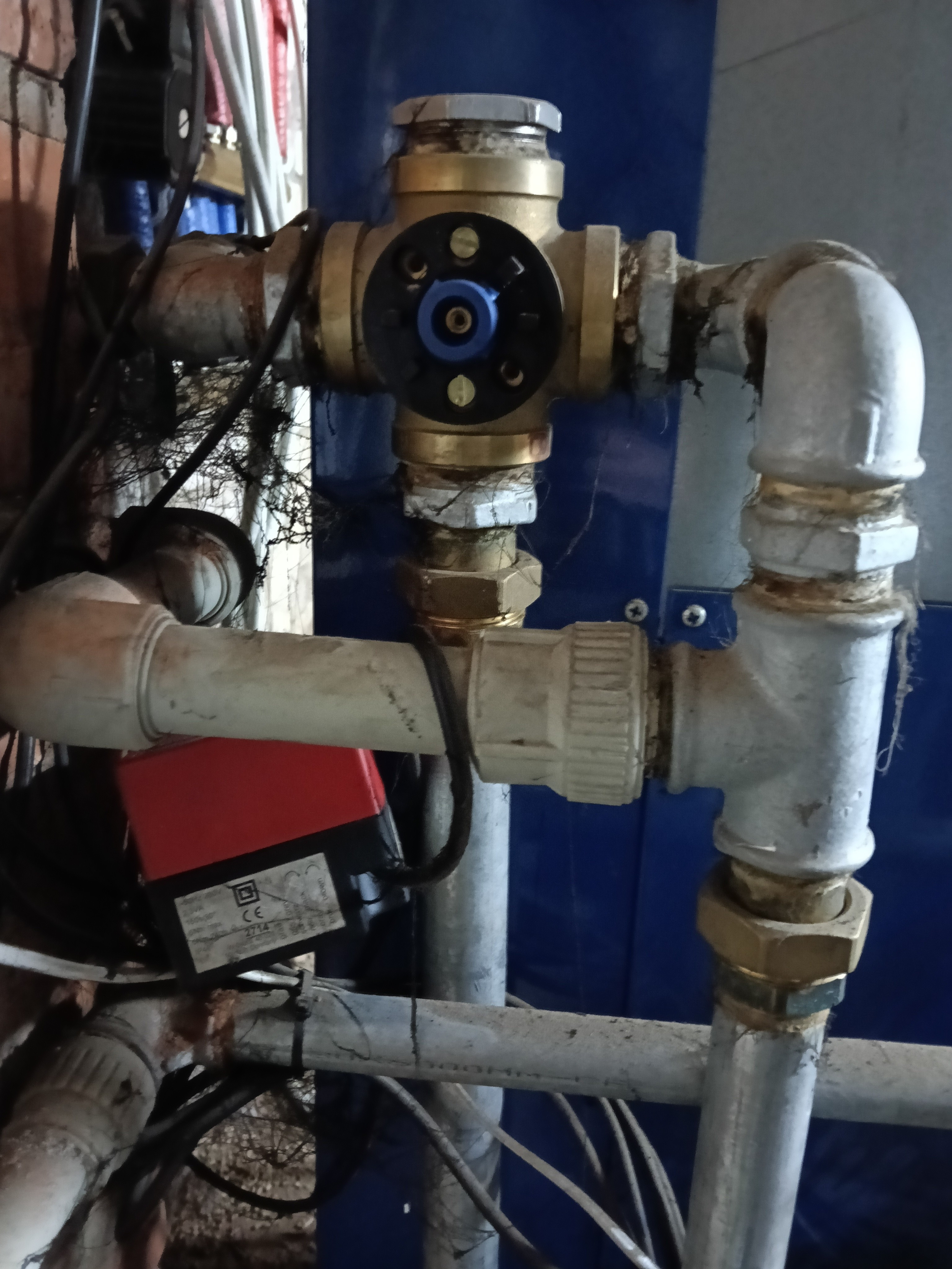

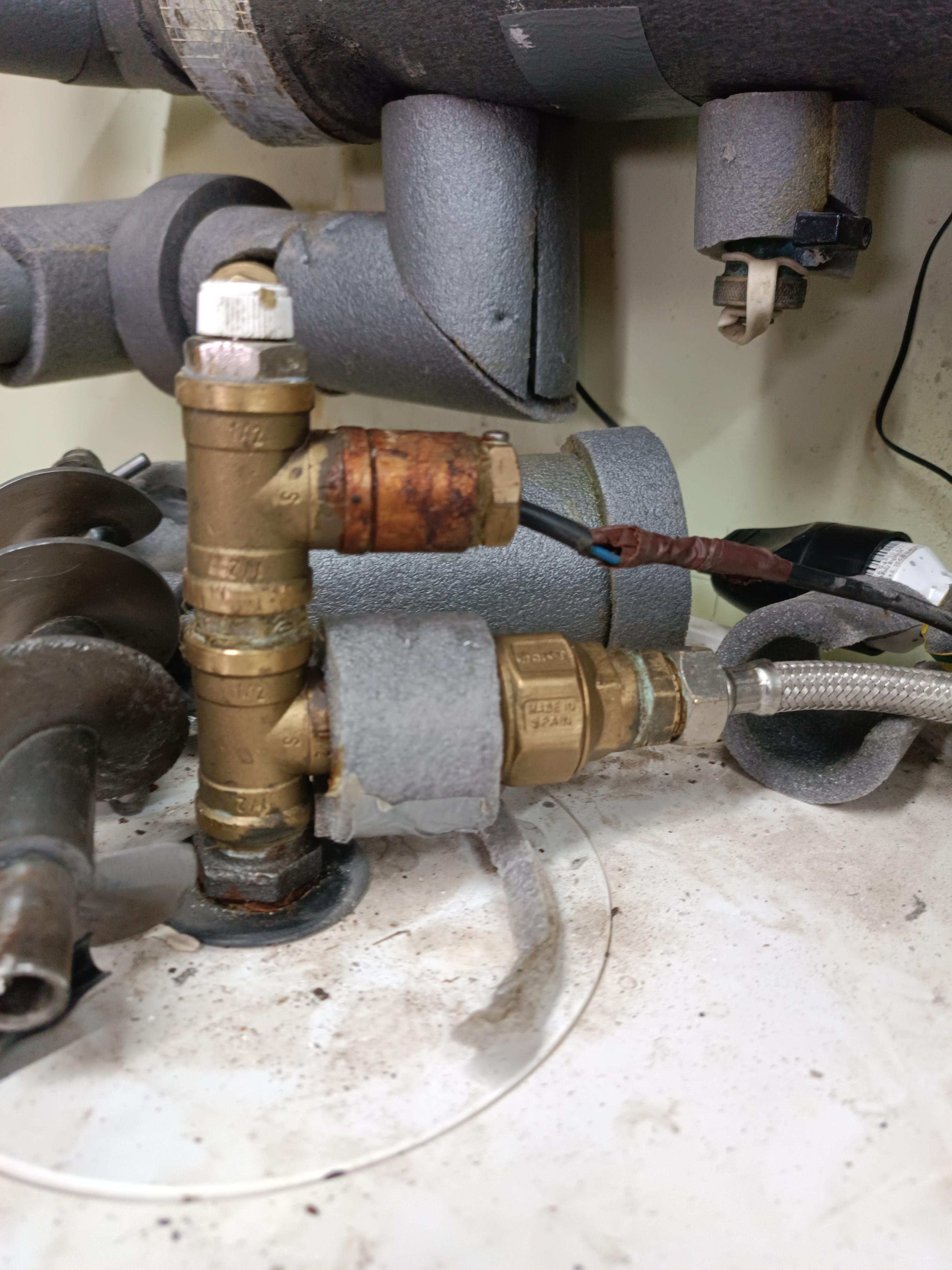

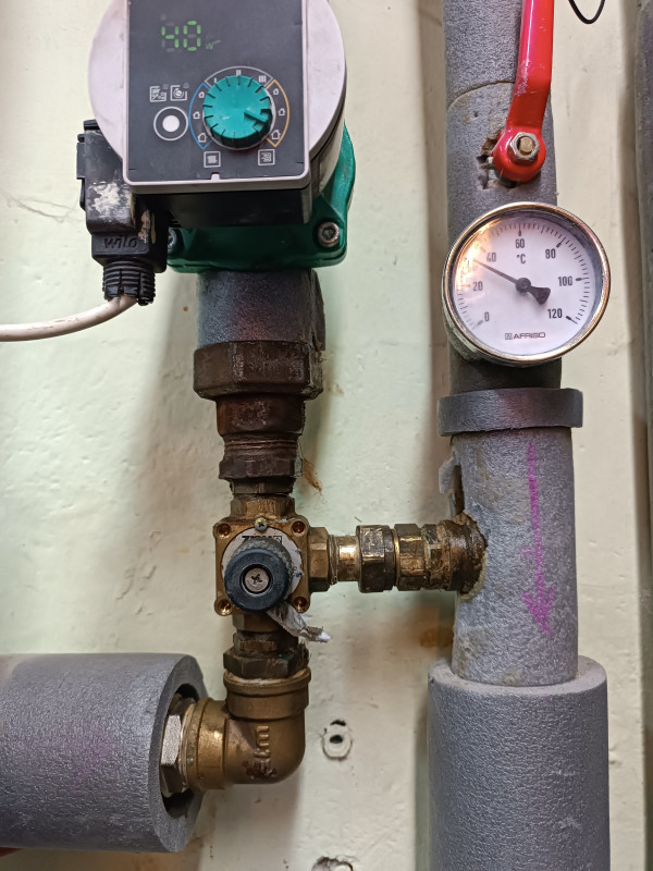

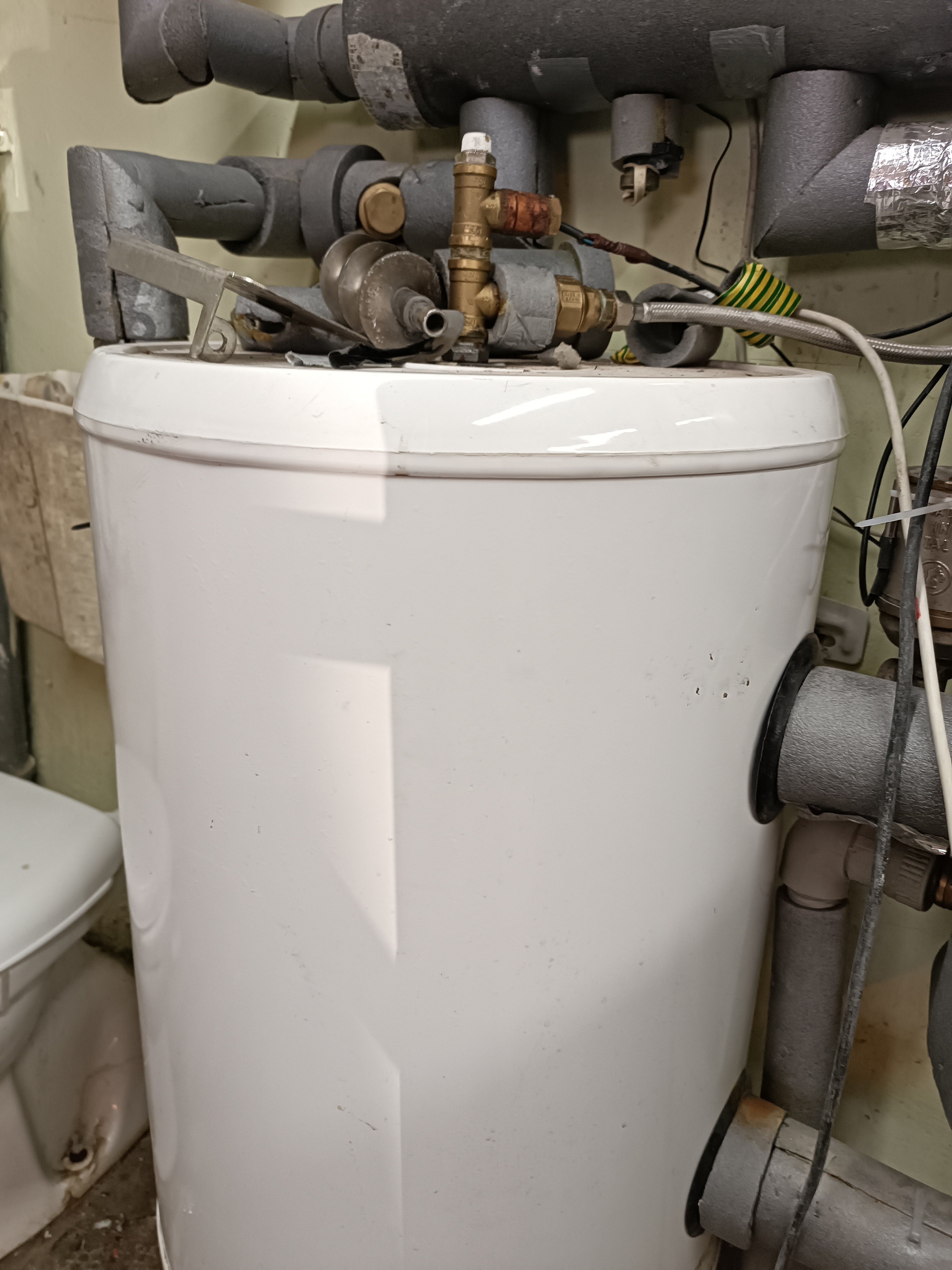

Dodanie kolejnych zdjęć
Nie znam się za bardzo na hydraulice ale widać niezły "ulep" 🤦🏼‍♂️
O estetyce pracy już nie wspomnę.
PS. Wojtek wrzuć może fotę z instalacji w Twoim wykonaniu, niech koledzy zobaczą jak wygląda profesjonalna robota.

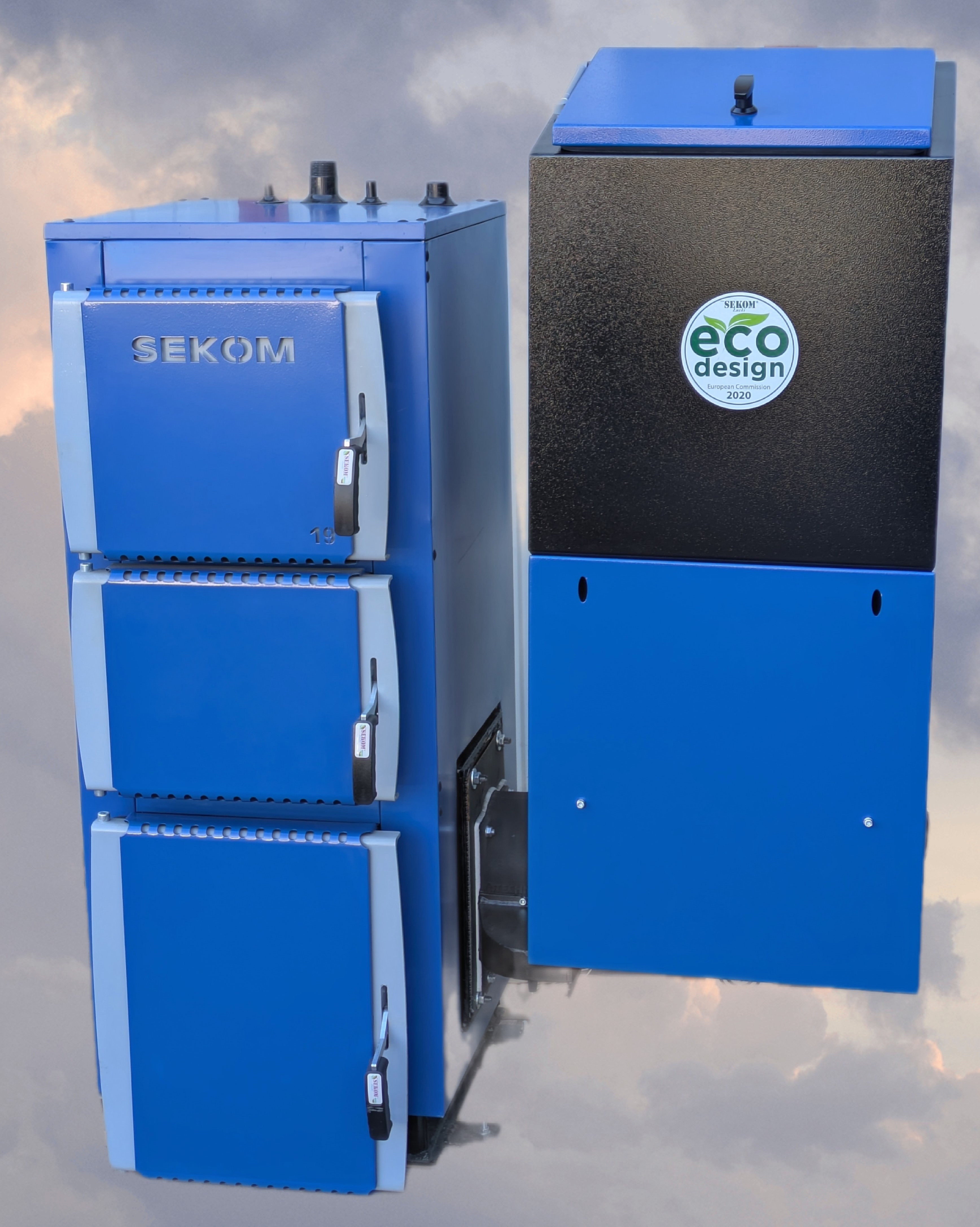

0d 1 stycznia 2025r badania Ecodesign i 5klasa wg PN-EN 303-5:2012 są stare, niewystarczające i producenci nie powinno takich konstrukcji już na rynek wypuszczać.
Wymagane są nowe badania w wersji PN-EN 303-5:2021 lub 2023
