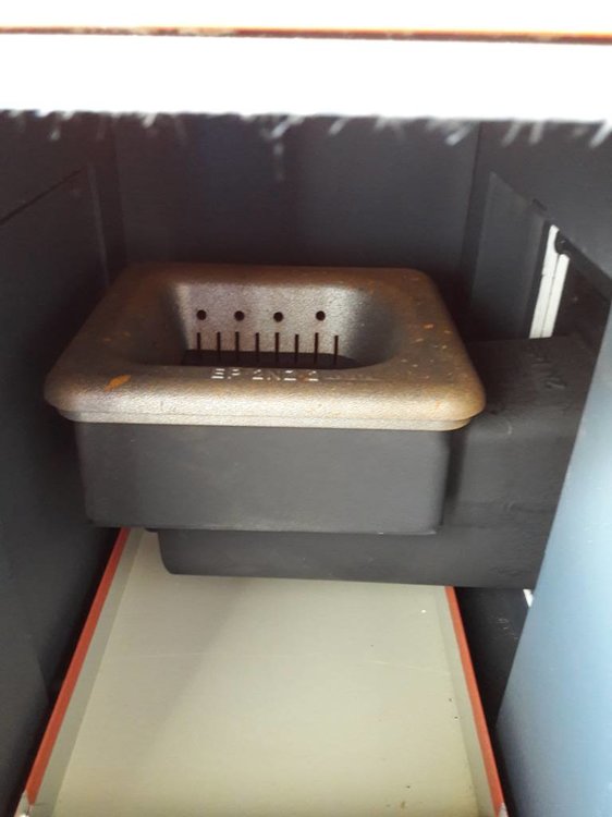

Witam serdecznie.
Nie chce zaczynać nowego wątku więc piszę tu.
Mam problem z swoim piecem Defro EKO Duo Komfort 12KW PZ.
Piec zamontowany został stosunkowo niedawno i od samego początku mam problem z dużą ilością spieków i słabym płomieniem (na zdjęciu słabo to widać). Praktycznie codziennie muszę wyciągać duże spieki, które w środku są puste.
Palę bez PID, ustawienia to:
temperatura zadana 57C
podawanie 5sec
przerwa 50sec
wentylator 27%
praca w podtrzymywaniu 8sec
przerwa w podtrzymywaniu 16min
wentylator w podtrzymywaniu 20sec co 8min
W podtrzymywaniu piec wytrzymuje max 12-14min.
Wydaje mi się że problem leży w nadmuchu, zauważyłem że większość płomieni znajduje się w tylnej częsci palnika, z przodu się tylko zarzy (a po kilku godzinach tworzy się tam właśnie spiek).
Dodatkowo turbinka na wentylatorze kręci się w prawo co chyba też nie jest prawidłowe.
Ekogroszek Czarna Perła, Dom 110 m2
proszę o pomoc.

To jest palnik Ekoenergii. Tam zamiast sznura wskazane jest uszczelnienie "silikonem" wysokotemperaturowym. Trochę za wysoko wyjechałes z tymi otworami dopalajacymi. Powinny moim zdaniem od strony rantu palnika wyjść trochę niżej. Przydaje sie statyw do wiertarki i podstawka pod odpowiednim kątem dla korony.
Edytowane przez gmaj22
Tak wyglądał palnik ekoenergia w moim Defro Komfort Eko PZ 15kW jak przyjechał kociołek do mnie[emoji4]...otwory są , tylko od strony podajnika ich nie ma. Nie mam na nic wklejonej i sprawuje się super[emoji6]794e9eda0d22ec5588a7fafd69fc2b5a.jpgc4c37df7c6643aa8f6f439671167b407.jpg
Wysłane z mojego SM-A510F przy użyciu Tapatalka
Edytowane przez 161os037
Serwisant ekoenergi nie zaleca wigilie doszczelniania korony. Zaaplikowałem sznur żeby łatwo było ja demontować.
Co do wysokości nawiertu i jego kata to robiłem je właśnie wiertarka na statywie zrobione są pod katem ( na zdjęciu włożyłem wiertło dla zobrazowania kąta) i moim zdaniem dzięki temu odpalam to co wyszło z palnika a całkowicie się nie spaliło.
Swego czasu Ekoenergia przysłała mi nowa koronę właśnie z nawierconych otworami ( tylko w mniejszej ilości) pod takim samym katem i tej samej wysokości.
Co do zasklepiania szczelin silikonem to popieram takie działanie ale jednocześnie trzeba nawierconych otwory po przeciwnej stronie bo inaczej w palniku wzrośnie ciśnienie powietrza i spieki gwarantowane.

U siebie w palniku Ekoenergia 15-25 kW (średnia) miałem nawiercane fabrycznie dwa rzędy otworów, ale żadnego od strony podajnika. Sam dowierciłem tam trzy otwory .
Nie wiecie może czy w palnikach ekoenergia w piecach 12kw też są fabrycznie nawiercane dziury ? Pięć kupiony w 2017 kwadratowe palenisko
A co z tym sznurem ? Gdzie ma byc ? I to taki jak w drzwiczkach ?
Wróć do postu #78- tam wszystko widać.
Wyciągnąłem koronę z pieca. Nie ma nawierconych dziur oraz sznura żadnego. Dzwoniłem do Defro i odp że w tym modelu nie jest potrzebny sznur ani dodatkowe otwory- ma się palić. Ale ze lubię nudzić to zrobią tak że koronkę inna mi wyślą wraz ze sznurem. Przyjdzie , zobaczymy.
Zauważ, że miałeś przedmuchy w miejscu gdzie nie ma ani nacięć, ani otworów. Skoro czekasz na nową koronę, zrób trzy otwory fi6 na owalnym boku krony i w rowek nałóż uszczelniacza wysokotemperaturowego 1200 C. Może się okazać, że będzie palic lepiej niz ta co przyjdzie ;)
