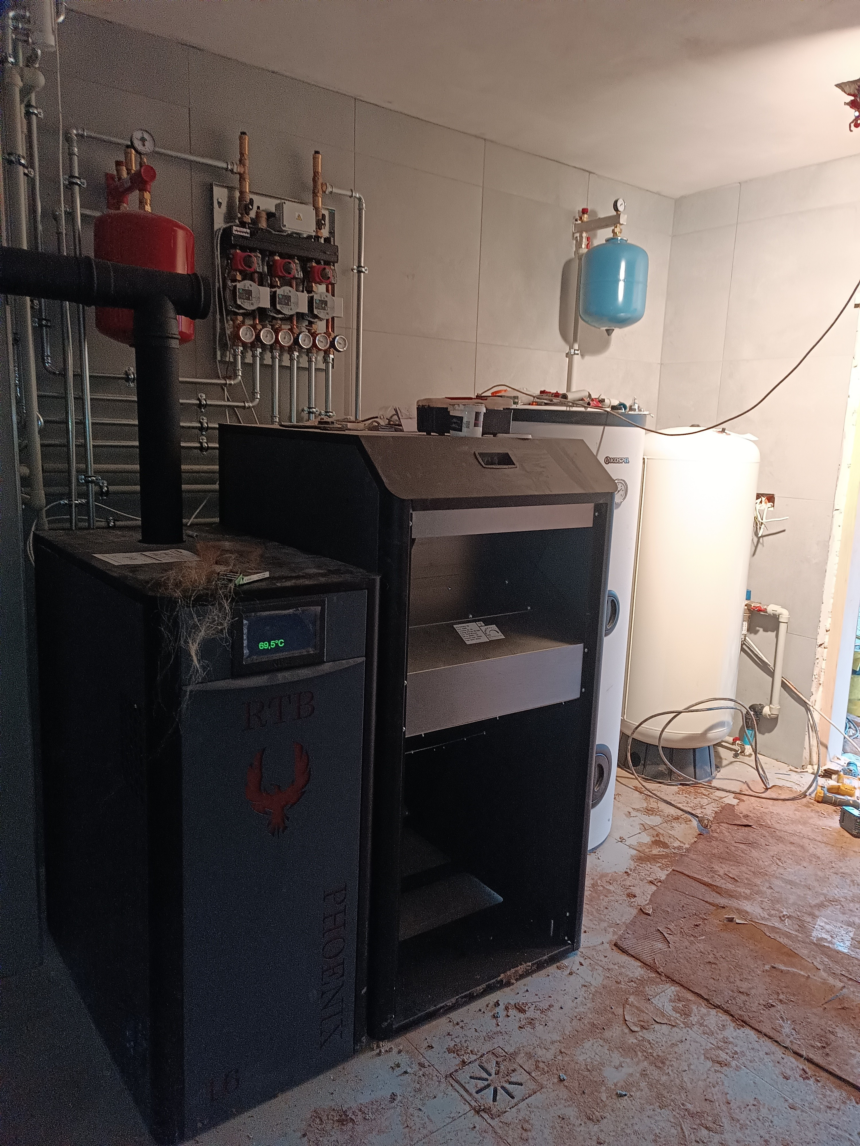

@wuwok1 ja czyszcze raz w roku jak już temperatura na zewnątrz jest na tyle wysoka, że nie potrzebuje puszczać ciepła na grzejniki. Zciągam pokrywę, wyciągam sprężyny, zawirowacze i czyszczę kocioł na tip-top.
PS. Przed wyczyszczeniem kotła czyszczę komin 😉

    https://lista-zum.ios.edu.pl/bepub/DFile.ashx?file=ZCJqWqTUZGMmu5rt4MmsiQ%3d%3d Domusa i te kotły które montuje są wyposażone w wtylator spalin u nas głownie występuje wentylator nawiewny w palni
Masz link do sterownika? możesz udostępnić? Czasowo ile ci zajmuje czyszczenie kotła? Tu wygrywasz.. Ja niestety częściej. Ale za to prościej.. Wyciągam zawirowacze i smyr smyr.. Czasowo z 5min muszę poświecić. Ale jednak muszę 🙂
Sterownik nie ma podglądu przez internet. Jeśli chodzi o czyszczenie to myślę, że na spokojnie nie spiesząc się 40 minut (max 60).
Szkoda, bo popatrzył bym jak to cudo pracuje 🙂 To licząc czasowo tyle ci schodzi że jak by nie patrzeć to ja mam w roku dwa twoje solidne czyszczenia 🙂 Teraz  żartuje..  Choć jak widzimy tragedii nie ma z tym że ja często czyszczę. Z racji pracy na pełnej mocy wymiennik mało się pyli 🙂
Co kociołek ogrzewa? Fajnie wygląda praca. Tylko czy taka praca ciągła jest ekonomiczna?
To budowa jeszcze więc tak trochę budynek suszymy Taki 3 kondygnacyjny budynek w górach teraz ogrzewa 2 piętra w podłogowe 3 z grzejnikami właśnie dłubie. Teraz to ogrzewa tak pewnie około 120 M2 podłogowymi. Czujniki temperatury pokojowej podłącze w tym tygodniu. Ale dzięki temu widać jak kocioł pracuje i jak potrafi modulować a to wyszystko na moim ulubionym algorytmie czyli PI. Reszta dla mnie zbyt skomplikowana jest. Tak jak w kotłach gazowych lubię jak tam są tylko dwa pokrętła bo to sterowanie dopasowane do mojego poziomu inteligencji 😁😁. Na zdjęciu trochę syf ale jakoś tak to wygląda teraz.
Edytowane przez Puławiak
@Puławiak jak zawsze pełna profeska 👍
PS. Koledzy zobaczcie jak są "poukładane" są rurki, każda rureczka nawet 10 centymetrowa ustawiana pod poziomicę laserową. To jest estetyka pracy 👏
Kotłownia ładna. Z tych nowoczesnych. Grupy pompowe które sprawiają że kotłownia wygląda schludnie. Szkoda że od razu nie założono otuliny. 🙂
Ja mam kotłownie połowę z tego a upchnąłem tam jeszcze bufor.

Otóż w tym tkwi paradoks, gdyby instalator tej instalacji grzewczej założył otuliny na rury ze stali zaprasowywanej, to ta instalacja grzewcza nie wyglądałaby ładnie.
Edytowane przez Andrzej_M_
Eeee trochę wysiłku trzeba włożyć i dużo zabawy i z izolacja też może ładnie wyglądać parę razy się tak bawiłem w kolorki dwa czerwony i niebieski i wygląda bardzo estetycznie.

Robię izolacje i zakładam od czasu do czasu ale masz rację że by to zrobić estetycznie żeby to jako tako wyglądało to już wymaga zabawy i poświęcenia czasu a izolacja to była robota która zawsze była słabo wyceniana. Czasochłonne pracochłonne a zysk niewielki. Dużo więcej zarobisz rozprowadzając instalacje niż robiąc izolacje. Zwykle jeśli teraz robię izolacje to stosuje kauczuk lub wełnę mineralną.
Dla mnie kotłownia zwłaszcza robiona od zera powinna być wyceniana całościowo. Zwłaszcza że przy instalacji zaciskanej kauczuk założyć prosto. A inwestor ma temat zamknięty.
Ja mam o tyle prosto że czasami coś dłubie ale zazwyczaj poprawiam po kimś. I w takich instalacjach najmniejszym problemem jest ocieplenie rur 😄
