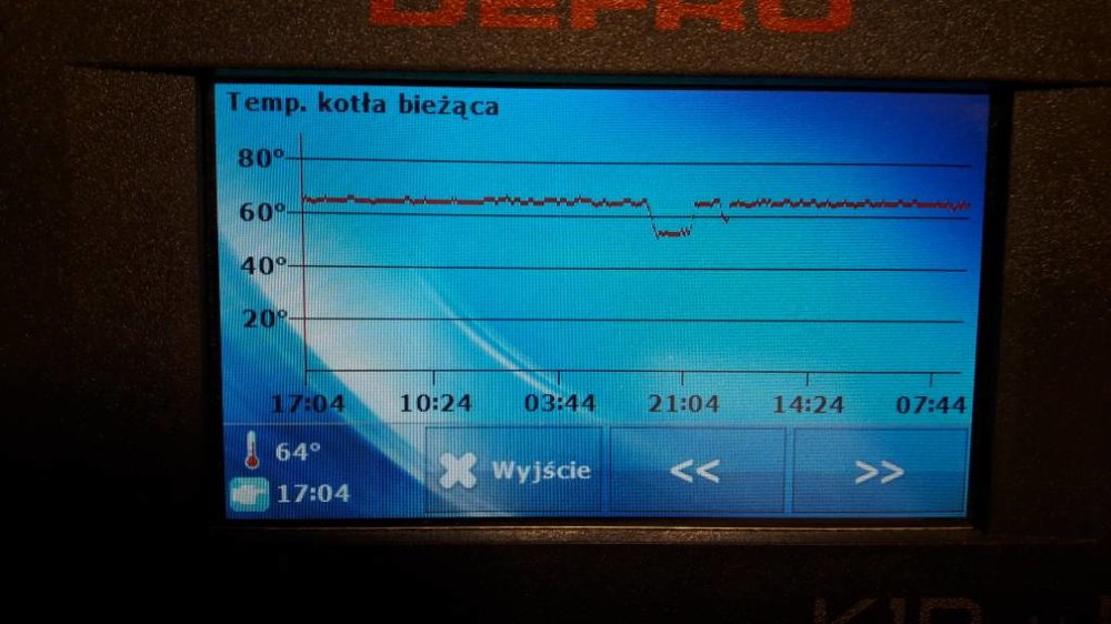

Co to jest ten heliotron ? Wiem, że to coś związane ze sterowaniem nadmuchu, wiem gdzie się go  wyłącza, ale czy mi to pomoże przy zaworze 3D ? W PID doszedłem właściwie do podobnych ustawień jak ​Zolejek, ​jednak temperatura na wykresie waha się w granicach 10 st. i piec wchodzi w nadzór.

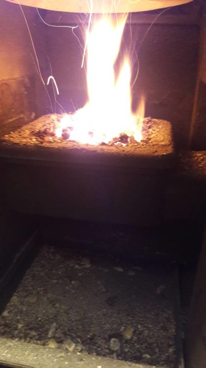

W moim przypadku powietrze nie mogło się przebić przez wsad i cofając się oddziaływało na turbinkę nadając jej big wsteczny czyli kręciła się w stroną zgodną z ruchem wskazówek zegarka. Sterownik przez to wywalał błąd " chwilowy brak obrotów".
To co zrobiłem to nawierciłem dodatkowe otwory napowietrzające na obwodzie palnika ale to też było za mało bo powietrze dalej się cofało w większej ilości niż mogło się przebić przez palnik. Zauważyłem że cofa się przez jedną strefę dmuchawy i odsunąłem turbinkę w tym miejscu od korpusu wentylatora tak żeby nadmiar wypływał między turbinką a dmuchawą. Ważne żeby turbinka przylegała tam gdzie powietrze jest zasysane a tam gdzie jest wypychane była szczelina.  Potem załączyłem tryb PID i za pomocą wkrętów regulowałem przepływ (przyciągając turbinkę lub oddalając ją od wentylatora) jednocześnie obserwując płomień i parametry na wyświetlaczu. zaznaczę że wystarczą dziesiętne części milimetra żeby impulsy się zmieniły. jak to zrobiłem to jeszcze została kosmetyka w postaci korekty czasu podawania. i efekt jet taki jak na zdjęciach.
Obserwacje płonienia należy robić przy zamkniętych drzwiczkach płonień jest zupełnie inny niż przy otwartych) ja wstawiłem sobie kawałek szybki i przez nią patrzyłem.
Wszystko pięknie, ale jak dla mnie za skomplikowane, no i piec mam na gwarancji, a takie przeróbki mogłyby mnie jej pozbawić.
Przestań. Miałem wadliwy sterownik i co za tym idzie wizytę serwisanta turbinke dokręciłem tak jak jest w oryginale a w palnik przecież nie musi zaglądać choć w moim przypadku wymienial na nowy i nawet nawierty na nim wrażenia nie zrobiły bo sam dał mi koronę inną ( z nawierconymi otworami) niż ta która była z piecem. Oni dobrze wiedza że z tym halotronem jest więcej problemów niż prawidłowej pracy. Idea przepływomierza jest dobra bo sterownik będzie dbał żeby zawsze na palniku była odpowiednia dawka paliwa.
Jedna uwaga. Jezeli Wam się na palniku pali dobrze to nawierty nie są potrzebne. Ja miałem mega spieki i nierówne spalenia na palenisku więc żeby je wyeliminować nawierciłem dodatkowe otwory. Zależało mi żeby palić w PID z przepływomierzem więc doświadczalnie zmusiłem turbinkę do prawidłowej pracy i to wszystko. Gwarancji nie stracisz.

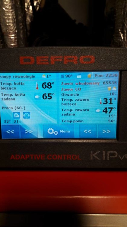

Kocioł Defro Komfort Eko PZ 15kW.
Moc kotła: 60%
Powierzchnia do grzania 130m2 plus 140 L bojler.
Praca z PID...
Zadana temp. 65 stopni
Min.praca podajnika: 2sek.
Max.praca podajnika: 5sek.
Min.przerwa podawania:40 sek.
Max przerwa podawania:55/60sek.
Korekta powietrza: -2%
Hallotron załączony
Wentylator tak jak w ustawieniach fabrycznych , tu nic nie ruszałem.
Temp.spalin mam od 80 do 130 stopni Temp.powrotu do 54 do 56 stopni.(ochrona powrotu ustawiona na 50 stopni)
Pogodówka załączona z zaworem 4d z siłownikiem.
Palę Eko groszkiem Bartex Silver, spalanie obecnie ~12 do 15 kg na dobę , bez spieków. bfb4f247f382741ddff08b3281a92f86.jpg603e5b6eebbb7204aa69b5d86dd15b3b.jpg96081709a656bb756b9dc130697fc986.jpgf35b7abf36461ccc4d85f97d798e8f6e.jpg
