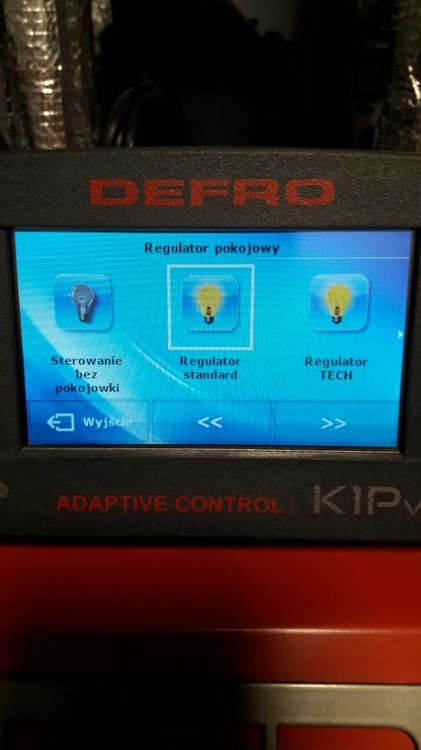

No jak widzisz u mnie działa z moim kotłem Defro Komfort Eko PZ 15kW [emoji4]...tylko w menu serwisowym wybierasz zawór wbudowany a następnie wybierasz regulator standard. Wcześniej wpinasz w sterowniku kotła ten moduł bezprzewodowy w odpowiednie miejsce na listwie w sterowniku , moduł do gniazda 230V i chula . Jak by co służę pomocą przy podłączeniu i ustawieniu[emoji4] [emoji4]...b3fcb926bf08a33eff8875bf1304d691.jpg

na pewno w menu servis?
Tak.

W menu ustawien sa parametry zaworu, nie serwisowym
Oczywiście Wojtek ma rację , sorki pomyliłem się...W menu ustawień >ustawienia zaworu...itd.
