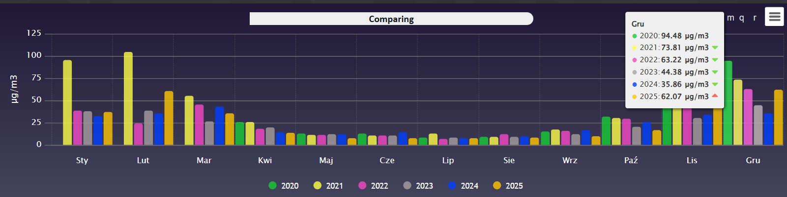

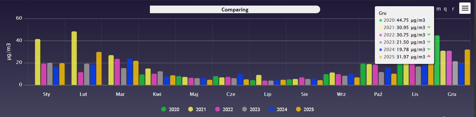

Bo spalanie drewna szkodzi i to mocno!
Akurat niska emisja to poważny problem. Spalanie drewna/wegla to główny winowajca:
PM10
PM2,5
To średnia miesięczna z mojej okolicy. Jak wybuchła wojna, ludzie nauczyli sie trochę lepiej spalać swój opał i się poprawiło, ale nadal jest źle
Edytowane przez o6483256
