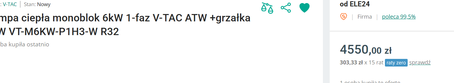

Tutaj kolejny https://allegro.pl/oferta/pompa-ciepla-monoblok-6kw-1-faz-v-tac-atw-grzalka-3kw-vt-m6kw-p1h3-w-r32-17303717374

Chwilowo naszła mnie myśl, czy zamiast nowego kotła za 20 tys. dołożyć drugiego monobloka za 4,5tys.
To jest słuszny kierunek👍
Mam geometrycznie dom podzielony na dwie bryły i można by każdą z nich zasilać oddzielnie, lub jak dotychczas, w okresach przejściowych tylko jedną z tych pomp. Stary kociołek pozostanie jako zapasowe zasilanie.

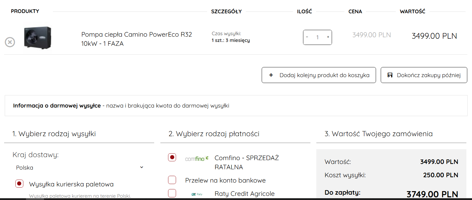

To ja mam takie propozycje per-eko i najtańsza na rynku camino. To już poważne firmy. Ta pierwsza to Midea , ale przedstawiciel mówił, ze robiona wg. specyfikacji per-eko, ta druga to sunrain (wg. załączonego keymark).
Edytowane przez oxalis3
Ta Camino śmiesznie tania, gdyby była 6/4kw to miałbym już w koszyku 😁
PS Dobry wątek sie zrobił 👍
czas wysyłki 3 miesiące 😁

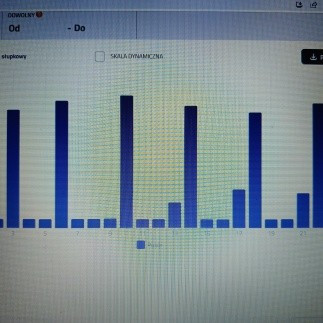

Własnie taki jest problem z monoblokami musi pracować cały czas. Ja mam Kaisai zalane glikolem. PC nie pracuje a i tak przy minusowej temp pobiera dużo prądu.
Nie musi skoro jest zalana glikolem. Wyłączona pobiera ok 16W
6,3 kw na dobę jeśli jest wyłączona (zależy od temp na zewnątrz). Lub wcale  jeśli odłączona od prądu.
Edytowane przez cezario1
Bo grzałka oleju i pompa obiegowa pracuje cały czas. Wyłącz ją fizycznie od sieci i nie będzie nic pobierała
Edytowane przez o6483256
Pewno Ci pobiera tylko o tym nie wiesz. Pompa obiegowa się wyłącza.
Te wysokie słupki to 800W jeden. Pewno załącza się grzałka.

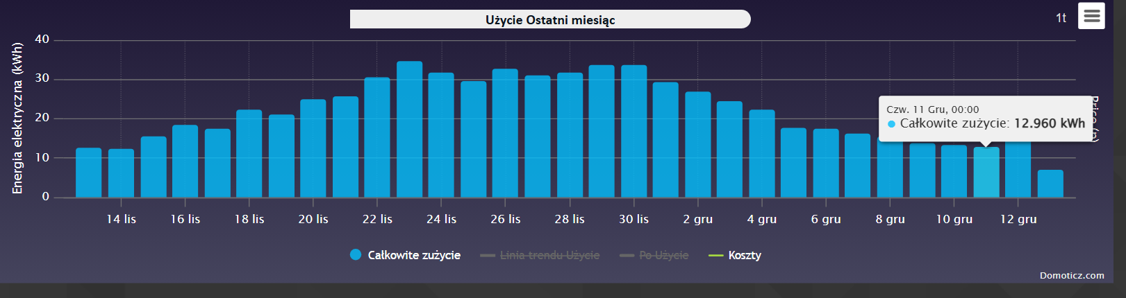

Faktycznie mam problem z monitoringiem zużycia ee:
pc
dom
Wyszło by ci jakbyś wcale nie ogrzewał domu a temperatura wody CO była bliska 0 stopn. I na dworze musi być temperatura minusowa.

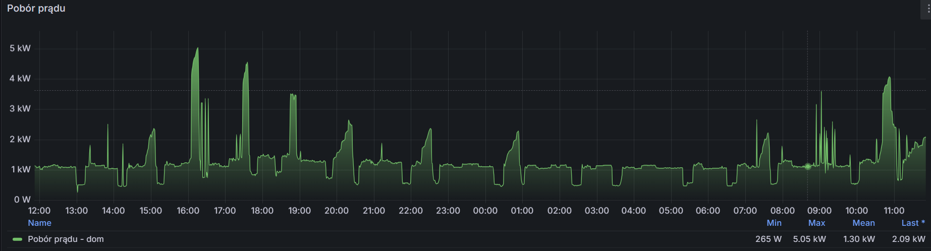

 To zależy ... W moim przypadku nie pobiera tyle . Raz w roku ( w mrozy ) przepalam kopciucha (podłączony równolegle) , jakoś 15-20 luty było -13stopni i paliłem . Pompa brała jakieś 15-30 wat (ale moja cały czas pompowała gorącą wodę z kopciucha ) .
Chyba że liczyć moc bierną indukcyjną wtedy luzem 300var do 500var pod obciążeniem - ale za to płacą tylko firmy (na razie) więc mnie nie boli .

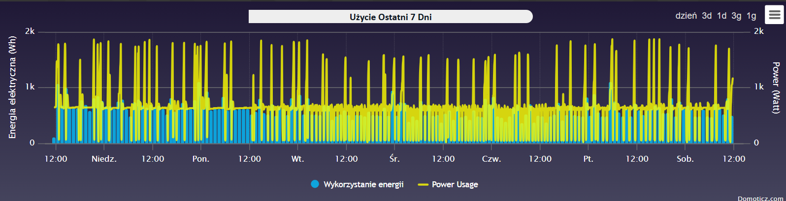

W instrukcji nie pisze że ona ma funkcję anty zamarzania. Natomiast wyczytałem że przed pierwszym uruchomieniem przy minusowej temperaturze na dworze i wyziębionym domu należy wodę w CO dogrzać innym źródłem ciepła. W moim przypadku dogrzewa do plus 16 stopni wodę CO grzałką zanim załączy się sprężarką. I druga czynność to podłączyć do prądu pompe ciepła dużo wcześniej przed załączeniem żeby wygrzała sprężarkę.
Podejrzewam że co cztery godziny właśnie tą sprężarkę wygrzewa tak wynika z poboru prądu.
Oczywiście że możesz PC odłączyć od prądu ale jak grzejesz dwoma źródłami ciepła jednocześnie lub przełącza je automatycznie to wynika z tego że będzie dodatkowe zużycie prądu w moim przypadku wcale nie małe.
Chyba niemożliwe żeby to się załączała grzałka tacy skropli?
Jak swojej nie używam, lub jak pracuje kocioł, to odłączam całkowicie od zasilania. Dziennie pobiera ok 2kWh na samym podtrzymaniu nie wiadomo czego. Mam zrobione specjalne obejście i PC ma delikatny obieg wody gdy pracuje kocioł, więc nie zamarznie.
