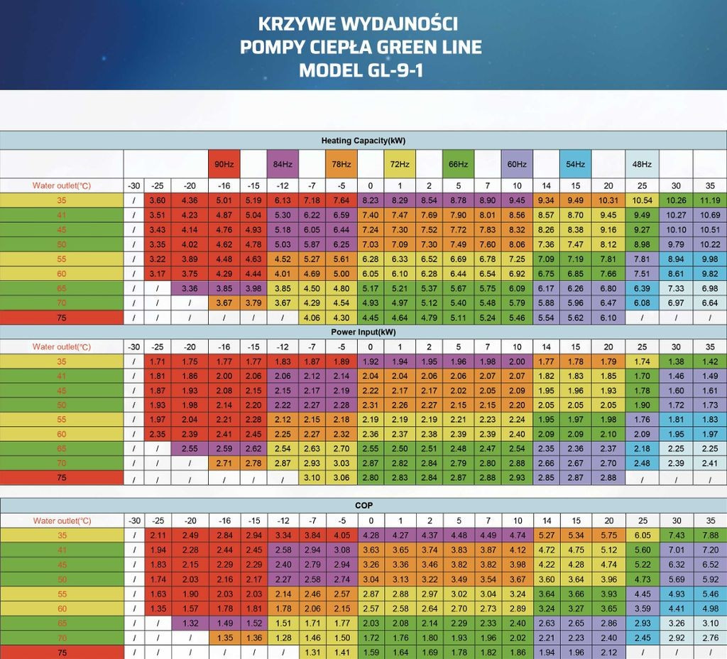

wg karty:
Moc grzewcza A-7W35 2,18-5,53 kW
Moc grzewcza A-7W55 1,99-5,24 kW

Warunki ogrzewania - temperatura otoczenia (DB/WB): 7/6°C, Temp. wody (Wejście/Wyjście): 30/35°C:
  • zakres wydajności grzewczej [kW]: 3,10 - 8,90 kW
  • zakres wejściowej mocy grzewczej [kW]: 0,58 - 2,10kW
  • COP A7W35: 4,24 - 5,34

Godzinę temu, nightwatch napisał(a):
Bo to chyba z innego modelu
to dane z roszerzonej karty dla modelu GL-9-1, czyli dokładnie to co wskazane wcześniej na alle
