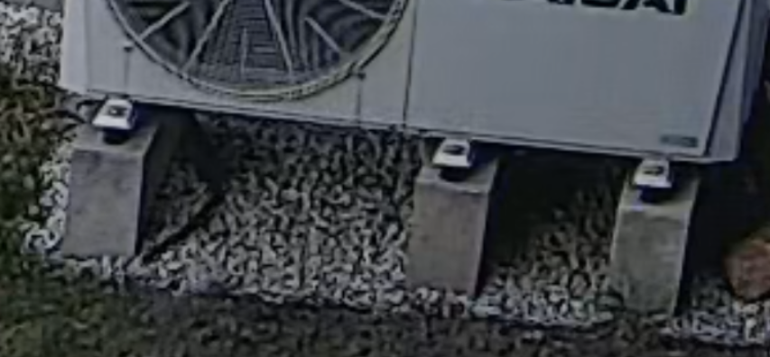

Myślicie żeby kupować do niej metalowy stojak? ew.podkładki gumowe i bezpośrednio na jakiś fundament?
Będzie stała za domem w niewidocznym miejscu a zaraz pod nią jest drenaż domu, więc w jakieś odprowadzenia wody nawet nie będę się bawił, wysypię jakiś kamyk drenażowy pod nią i raczej tyle
Na allegro za ok 450 jest stojak pod pompę Kaisai na potrójnych nogach. Wystarczająco stabilny, może nie pancerny ale daje radę. Do tej Beretty też pewnie pasuje bo to taka sama konstrukcja.
Może da się coś ulepić taniej samodzielnie ,  w sumie to pompa nie wibruje jakoś zauważalnie  i nie ma potrzeby stosowania jakichś kosztownych mocowań, pewnie najprostsze przekładki z gumy wystarczą
Ja postawiłem na bloczkach ażurowych do ogrodzeń z Castoramy i guma z maty antypoślizgowej do ładunków w ciężarówkach. Odprowadzenie wody z tacy idzie wężem ogrodowym do kanalizacji pod pompą i nic nigdy nie zamarzło.

Bez przesady. Trochę profili metalowych wycenione za 1/10 wartości pompy ciepła.
Nie kupuj gotowych stojaków, bo ich cena jest niepoważnie wysoka. Ja postawiłem na bloczkach fundamentowych przeciętych na pół.  Koszt znikomy i wygląd sensowny

To ja chyba jestem jeszcze większy dusigrosz ,ty masz na 3 połówkach a moja stoi na 2 połówkach.😊

W sumie to są 3 bloczki fundamentowe po chyba 8zł szt drogo jak... 🤣
Do tego doszły wibroizolatory za chyba 50zł, pręty ze złomu i kotwa chemiczna za 23zł. Na koniec (a raczej początek) worek cementu😁
